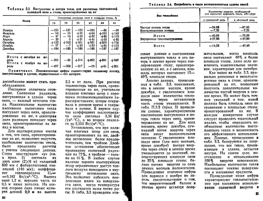

Mendeleev Опубліковано: 1 серпня 2010 Поділитись Опубліковано: 1 серпня 2010 А я вот цифры нарыл, пока новый спор на 10 страниц не разгорелся ;) Данные для северной широты 40-48 градусов (у Киева 50), поступления-потери считаются в среднем за месяц в том числе и ночное время. Интересно что самый большой нагрев сентябрь-октябрь, а не летние месяцы, наверное сказывается угол наклона солнца по отношению к вертикальным окнам. Посилання на коментар Поділитися на інших сайтах More sharing options...
Winder Опубліковано: 1 серпня 2010 Поділитись Опубліковано: 1 серпня 2010 Хотелось бы кроме пространных рассуждений видеть еще и цифры. Щас будут;) Mendeleev только что сказал, что энергосберегающие стекла снижают тепловое поступление извне только на 40%, у вас почему-то получается 100%. Прогнал, каюсь, сначала написал в 2раза, потом решил в проценты перевести Далее, из дома через обычное окно уходит только инфракрасное излучение, которое почти на 100% отражается энергосберегающим стеклом, у вас же почему-то на 30%. Неувязочка... p.s. Ага, пока я писал ответ, процент упал до 15-20 Я смотрел общее термосопротивление окон, через окна тепло ведь не только излучением теряется.;) Сначала написал примерно по памяти, потом глянул, двухкамерный стеклопакет и Ваш. А теперь цифры, они из любимой Менделеевской книжки про заглубленные жилища, её последнюю смотрел потому и запомнилось. Здесь только окна ориентированные на юг, ведь с севера жары от солнца в доме не дождёжся;) Посилання на коментар Поділитися на інших сайтах More sharing options...
Winder Опубліковано: 1 серпня 2010 Поділитись Опубліковано: 1 серпня 2010 А я вот цифры нарыл, пока новый спор на 10 страниц не разгорелся ;) Откуда табличка? Посилання на коментар Поділитися на інших сайтах More sharing options...
Mendeleev Опубліковано: 1 серпня 2010 Поділитись Опубліковано: 1 серпня 2010 Всё оттуда же, из моей любимой книжки, там в самом конце ещё есть сводные таблицы Посилання на коментар Поділитися на інших сайтах More sharing options...
Mendeleev Опубліковано: 1 серпня 2010 Поділитись Опубліковано: 1 серпня 2010 Здесь только окна ориентированные на юг, ведь с севера жары от солнца в доме не дождёжся;) Обратите внимание на табличку что я выложил, из неё видно что через окна обращённые на север, в июне-июле поступает тепла почти столько же как и через окна на обращенные на юг. Посилання на коментар Поділитися на інших сайтах More sharing options...

Winder Опубліковано: 2 серпня 2010 Поділитись Опубліковано: 2 серпня 2010 Обратите внимание на табличку что я выложил, из неё видно что через окна обращённые на север, в июне-июле поступает тепла почти столько же как и через окна на обращенные на юг. Да, действительно, и это странно т.к. противоречит моим жизненным наблюдениям Понятно, что за счёт рассеиного света будет и севера греть, но чтоб настолько... Посилання на коментар Поділитися на інших сайтах More sharing options...
Winder Опубліковано: 2 серпня 2010 Поділитись Опубліковано: 2 серпня 2010 И тем не менее мой вопрос остается в силе: если мы переполовиним эти поступления при помощи энергосберегающего стеклопакета, который стоит даже дешевле эквивалентного ему по сопротивлению двукамерного из обычных стекол, это плохо? Смотря когда и где, летом хорошо особенно с востока и запада, а зимой с севера хорошо, а с юга плохо Гораздо лучше ставни или наружние жалюзи Посилання на коментар Поділитися на інших сайтах More sharing options...
Viks Опубліковано: 2 серпня 2010 Поділитись Опубліковано: 2 серпня 2010 Обратите внимание на табличку что я выложил, из неё видно что через окна обращённые на север, в июне-июле поступает тепла почти столько же как и через окна на обращенные на юг. В табл. только теплопотери и естественно кода летом в доме 25 а на улице 25-30 - тплопотери бдут мнимальные и одинаковые что на юге что н севере. Там скорее всего не включены солнечная энергия и парниковый эфект от стекла. Посилання на коментар Поділитися на інших сайтах More sharing options...
