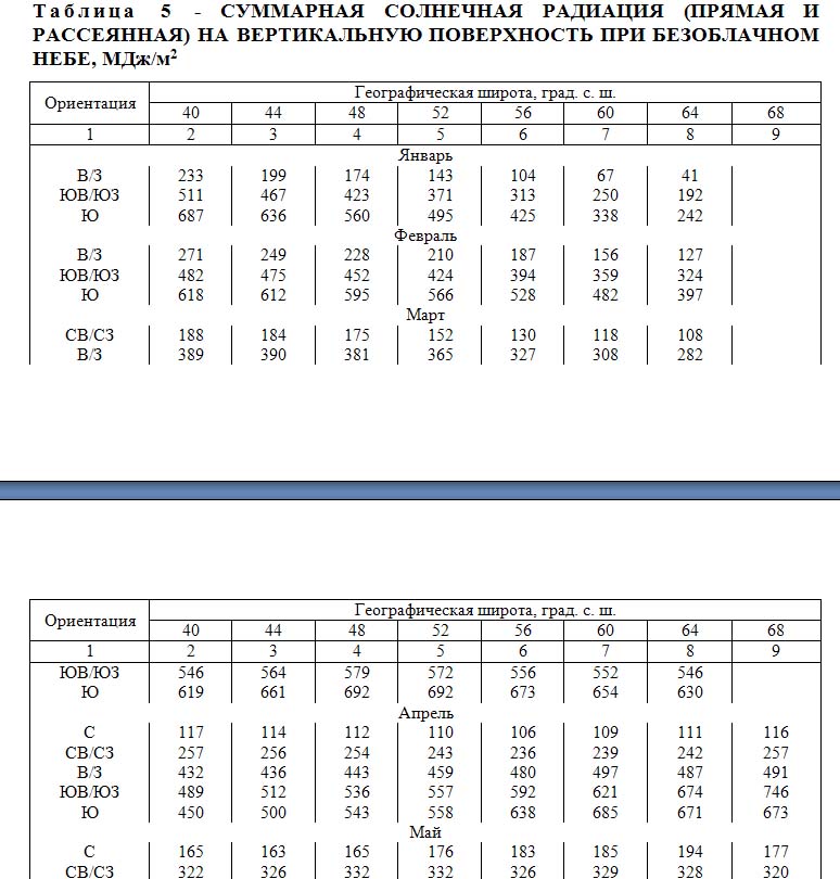

А я вот цифры нарыл, пока новый спор на 10 страниц не разгорелся ;)
Данные для северной широты 40-48 градусов (у Киева 50), поступления-потери считаются в среднем за месяц в том числе и ночное время.
Интересно что самый большой нагрев сентябрь-октябрь, а не летние месяцы, наверное сказывается угол наклона солнца по отношению к вертикальным окнам.

В СНИПе Строительная климатология, все данные по солнечной радиации есть:
Спасибо.
Итак, в октябре видим годовой максимум: 625Мдж/м.кв. Если перевести это в Ватты, получим всего лишь 241 Вт/м.кв. среднемесячной мощности. Аргументы типа "а я ночью окна открою" к данному расчету отношения не имеют. Можете хоть кондиционер включить. Теплопоступления в дом от солнечной радиации имеют циклический характер, длительность цикла - сутки. В СНИПЕ пошли еще дальше и усреднили за месяц. Учтите, это цифра для безоблачного неба!
Теперь умножаем 241 Вт/м.кв. на коэффициент 0,6 на площадь окна 8 и делим на площадь комнаты 24. Получаем 48,2 Вт/м.кв. в самом "жарком" месяце октябре при условии, что на небе ни тучки. Вы видели когда-то чтобы в октябре на небе не было туч?
