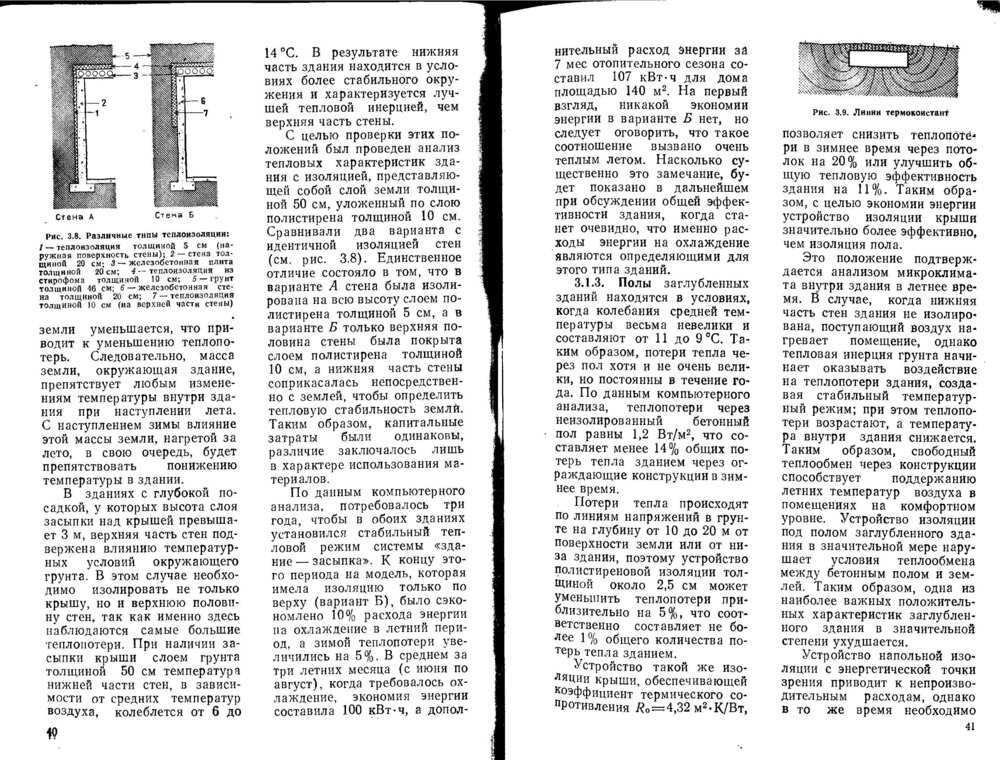

Ни кто и не говорил что они зимой тёплые, я лично писал, что зимой через них теряется не так много. А процентная доля потерь зависит от общего расхода тепла.
Вот источник где указывалось 1.2 ватт/м2
Смотрите, там сказано что потери через бетонный пол составляют 1.2Вт/м.кв и это менее 14% от общих теплопотерь через ограждающие конструкции. Вас это не насторожило? Мне кажется, цифра должна быть 12 Вт/м. кв. Это больше вяжется с цифрой 14%, так как средние теплопотери через ограждающие конструкции при упрощенных расчетах принимают равными 100 Вт/м.кв. площади пола.

Ну и пусть она будет себе там эта температура, но она же ПОД ПОЛОМ! А согласно утверждению Менделеева, теплопроводность пола низкая: потери всего 1,2Вт/м.кв. Вот я и не пойму как такой пол может охладить помещение. Если, к примеру, у вас пол первого этажа 100 кв.м., то мощность этого "полового кондиционера" будет равна 120 Вт. Может кондиционер мощностью 120 Вт. охладить дом?
