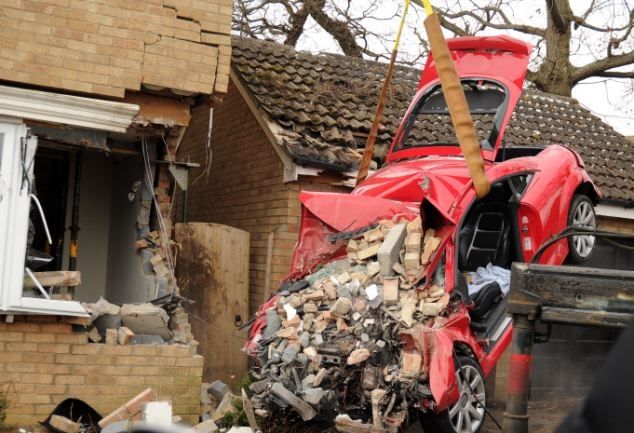

А подробнее можно (ссылки)? Потому как не представляю несущую стену с таким пирогом...
Стандартная колодцевая кладка, но там перевязка. Человек увидел только фрагмент кладки.
Здесь видна такая стена.
Фото взято с ТУТ
