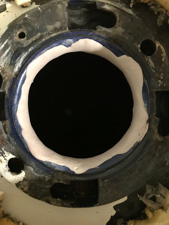

ashim1990 Опубліковано: 5 жовтня 2024 Поділитись Опубліковано: 5 жовтня 2024 (змінено) 17 минут назад, igorrius сказал: типа так ? Мне не очень нравится. Это удастся загерметизировать фланцем с резинкой? Змінено 5 жовтня 2024 користувачем ashim1990 Посилання на коментар Поділитися на інших сайтах More sharing options...

igorrius Опубліковано: 6 жовтня 2024 Поділитись Опубліковано: 6 жовтня 2024 19 часов назад, ashim1990 сказал: Мне не очень нравится. Это удастся загерметизировать фланцем с резинкой? вроде норм , не течет 1 Посилання на коментар Поділитися на інших сайтах More sharing options...

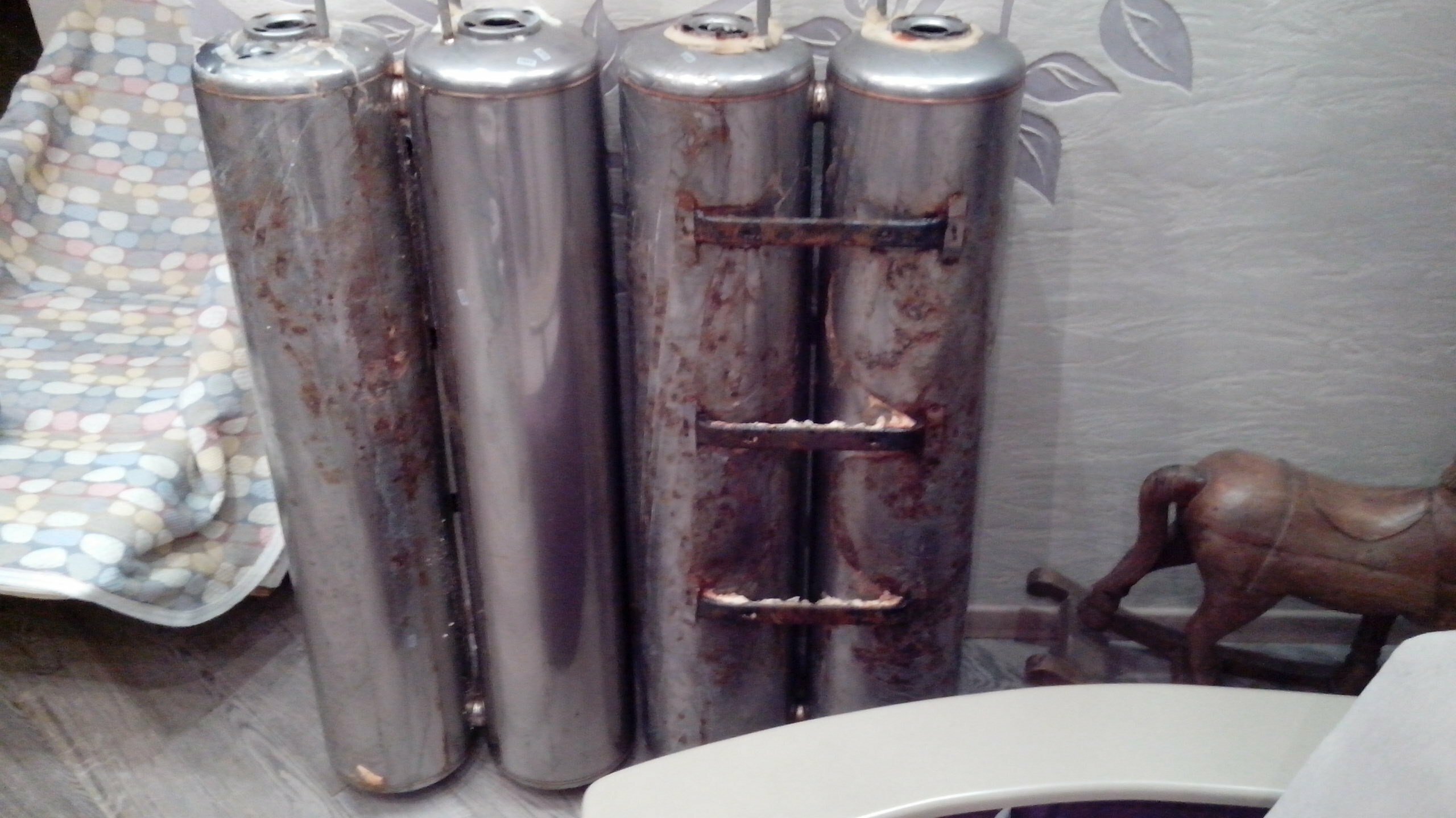

igorrius Опубліковано: 9 жовтня 2024 Поділитись Опубліковано: 9 жовтня 2024 В 06.10.2024 в 06:55, ashim1990 сказал: В мене десь півтора роки текли два бойлери одночасно. Але то була нержа, протікало звідусіль (як виявилося згодом). Щось намагався робити, але без результату. Поміняв на нормальні. а сколько Ваш бойлер из нержавейки прожил ? бойлера с нержавеющими баками живут дольше эмалированных , верно ? Посилання на коментар Поділитися на інших сайтах More sharing options...
ashim1990 Опубліковано: 9 жовтня 2024 Поділитись Опубліковано: 9 жовтня 2024 (змінено) 16 часов назад, igorrius сказал: а сколько Ваш бойлер из нержавейки прожил ? бойлера с нержавеющими баками живут дольше эмалированных , верно ? Ничего неверно. При словах "китайская нержа" блевать хочется. А некитайской теперь нет, учтите. Европейские производители на нашем рынке - только эмаль. Баки Термекс из нержи (фото выше) потекли через примерно 1,5 года. Может, если бы их не заставлять работать на максимуме температуры, было бы по-другому. Сейчас собираю по крупицам инфу на разных форумах, чтобы выработать алгоритм оптимального пользования теперешними бойлерами. Змінено 10 жовтня 2024 користувачем ashim1990 1 Посилання на коментар Поділитися на інших сайтах More sharing options...

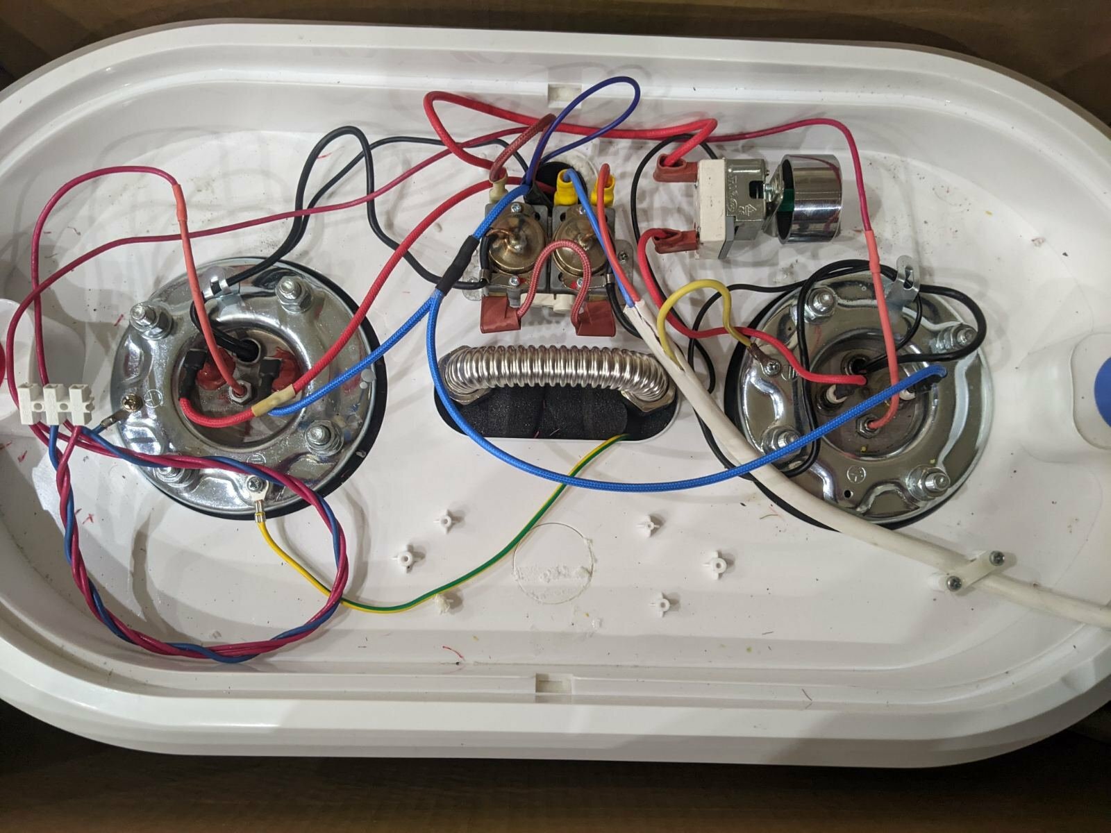

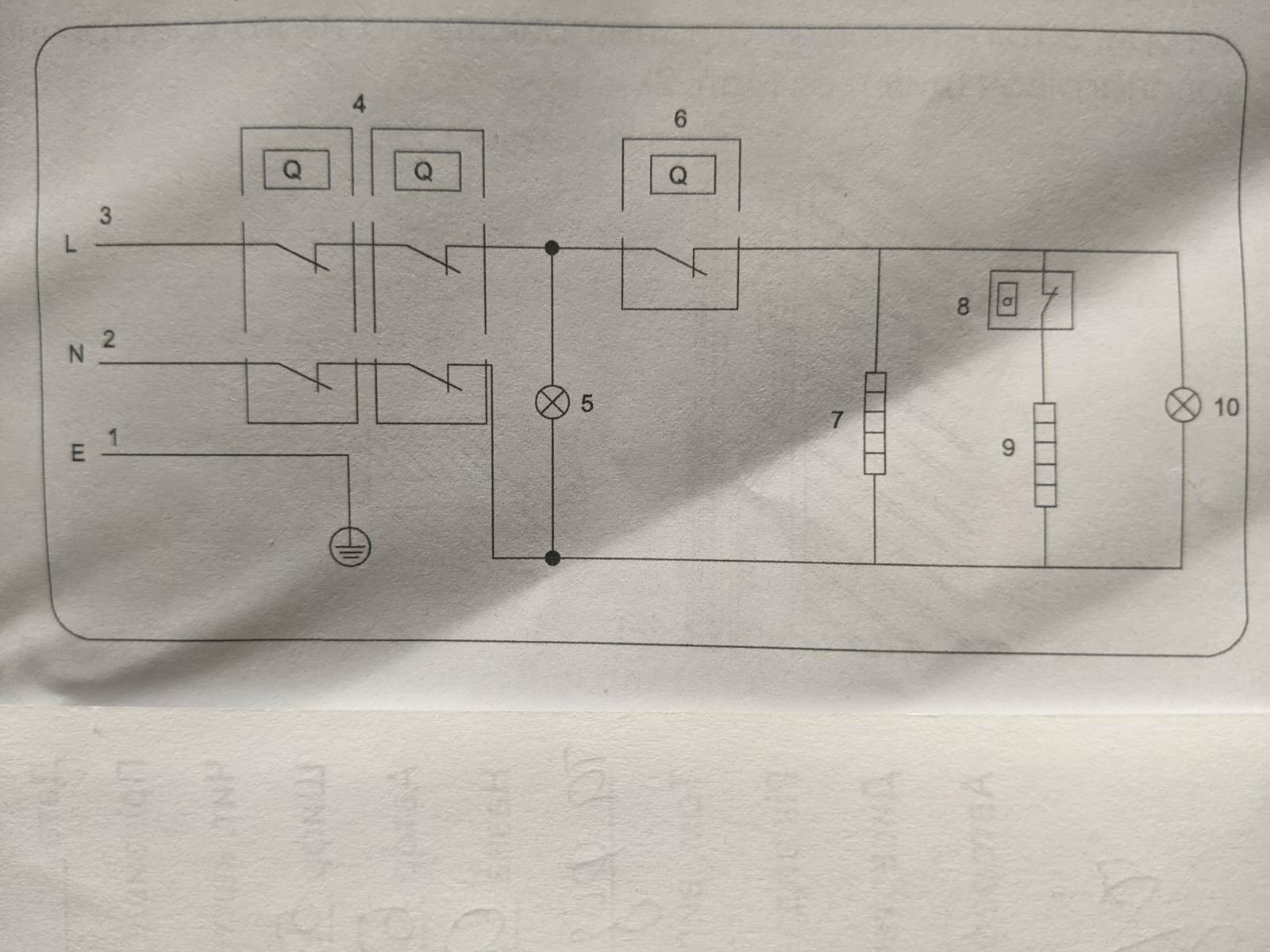

ashim1990 Опубліковано: В неділю в 16:49 Поділитись Опубліковано: В неділю в 16:49 (змінено) Любопытно, это у всех плоских бойлеров теперь такая электросхема? В Rens PERFORMAX регулируемый термостат включен последовательно с обоими тэнами. Зачем? Как по мне, логично, если бы он управлял только тэном в выходном баке. Во входном тэн управляется термостатом с фиксированной настройкой 55 градусов. В Занусси Смалто, чьим клоном этот Ренс является, было так. Короче, переделал. Теперь оба термостата регулируемые и независимы. Может, я неправ? Змінено учора в 05:47 користувачем ashim1990 Посилання на коментар Поділитися на інших сайтах More sharing options...
ashim1990 Опубліковано: учора в 10:30 Поділитись Опубліковано: учора в 10:30 (змінено) 22 часа назад, ashim1990 сказал: В Rens PERFORMAX регулируемый термостат включен последовательно с обоими тэнами. Зачем? Похоже, я догадался. Это "любимая" мной оптимизация. В этой модели китайцы сэкономили на переключателе режимов. А как отключить бойлер, чтобы не вынимать вилку? Вот и возложили на регулируемый термостат эту фунцию. Исполнение получилось кривое, чего и следовало ожидать. Змінено учора в 14:53 користувачем ashim1990 Посилання на коментар Поділитися на інших сайтах More sharing options...
