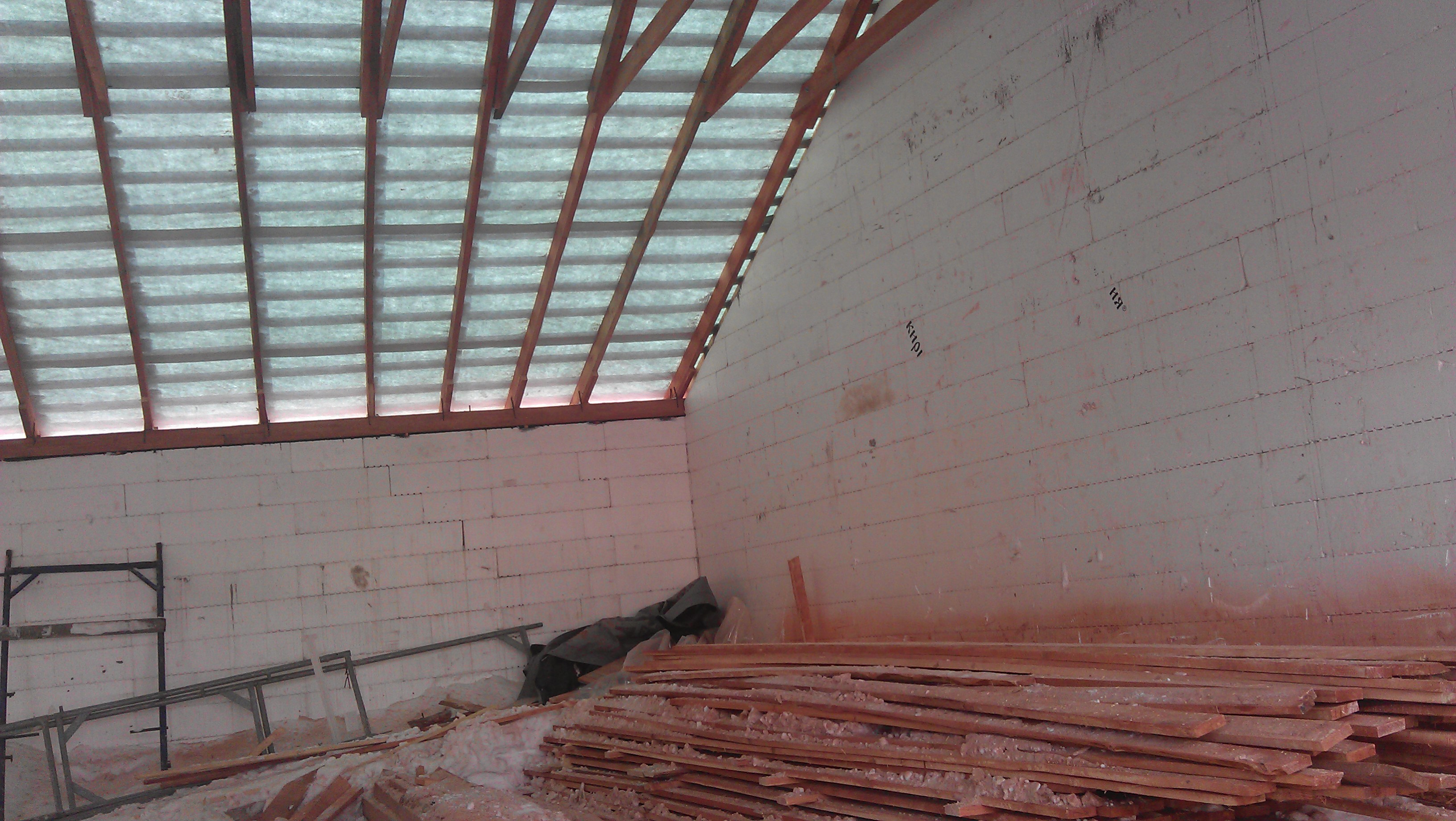

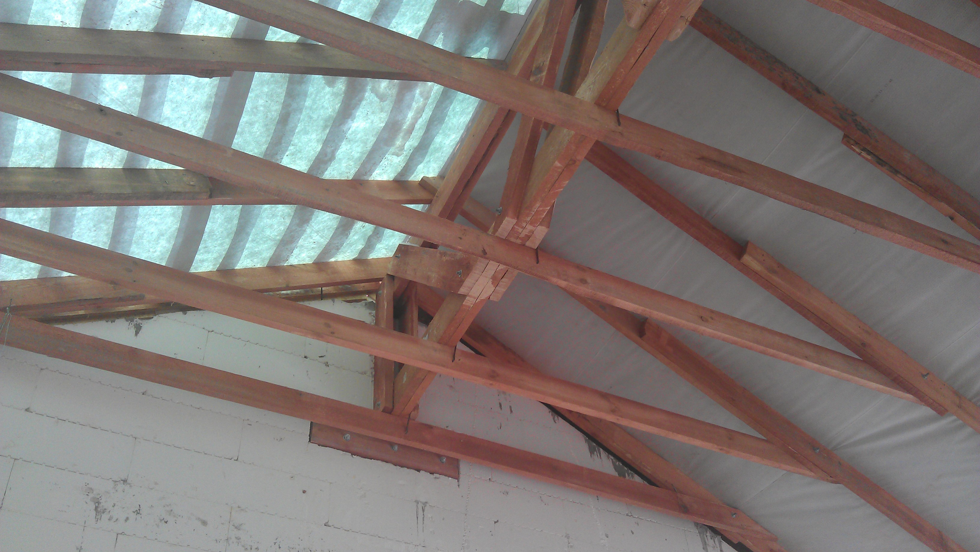

Балка - 500 мм
Подскажите, расстояние от пола до потолка (места крепления ворот) на расстоянии 2800 мм от проема вглубь гаража. По фотографии понял что потолок в гараже не горизонтальный. Отделку наружных стен делали? Какого цвета будут ворота (для ворот Хёрманн важно).
Потол не горизонтальный. поэтому это растояни не имеет значение. в коньке метров 6ть
отделку стен не делал
цвет ворот - желательно коричневый
расстояние имеет значение - там надо будет крепиться и к потолку тоже.
плюс привод надо будет крепить.

Эта высота действительно важна потому как крепиться даже удлиненным крепежом для ворот (телескопический подвес) на высоту около шести метров - проблематично или вообще невозможно. Получаем : 6000 - 2500 = 3500 мм. Какая высота потолка все-таки на удалении 2500...3000 мм от проема вглубь гаража и какой угол подъема крыши. На фото мало что можно понять .

я посчитал.
17 или 18 блоков по 250 мм получается 4250 или 4500 до конька
в длину до того где лежит снег где то метров 6ть.
Можно сделать наклонный монтаж, или вариант крепления направляющих к стене.

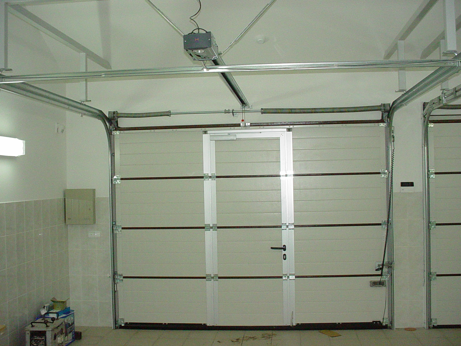

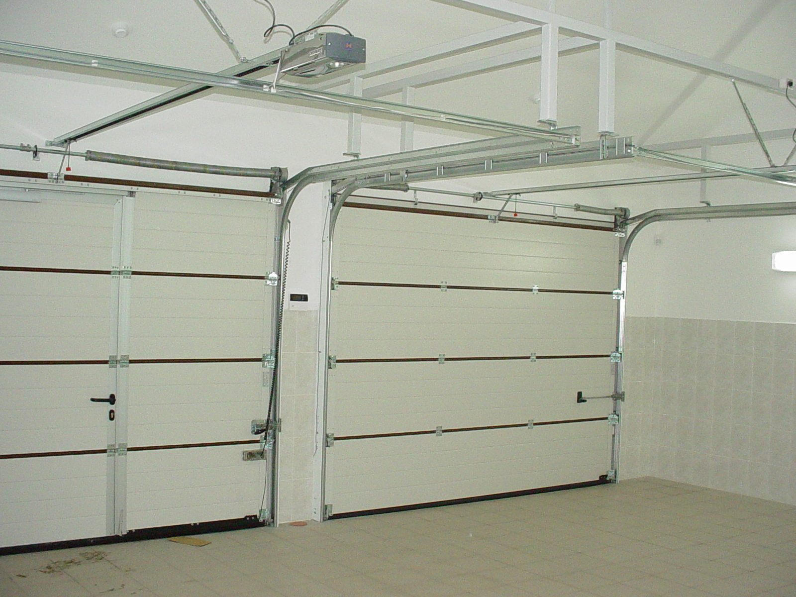

как то вот так
я думаю что при таких высотах лучше всего сделать следующим образом. Ворота будут закреплены жестко и надежно.

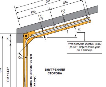

или проработать вариант заказа наклонных направляющих (этот вариант удорожает конструкцию), но при этом от Вас нужны точные данные (высота перемычки, угол подъема, расстояние до основных деревянных конструкций и т. п.) Идеально - эскиз гаража (вид сбоку). Или пригласите нас произвести замеры и увидеть все воочию :beer:
Конструкция добротная и надежная, респект, но на мой взгляд занимает много пространства и "утяжеляет" пространство гаража.

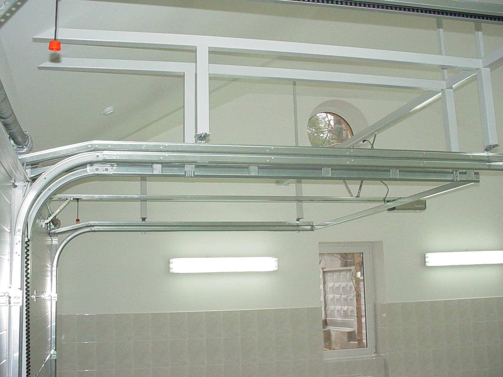

gnom_slava крепить в боковые стены при заплечниках 730 и 750 мм не рекомендую.
Вариант 1. Наклонный монтаж - это промышленные ворота с защитой от подваживания (вальный привод не запирает ворота) и вальный привод. Конструктивно самый удачный возможный вариант.
Вариант 2. Заложить деревянную или металлическую балку через весь гараж на расстоянии 2800 мм от проема, мощную, красивую и по центру гаража сделать упор в пол, или в потолок если стропилка выдержит эту нагрузку. Упор в пол мешать не должен, т.к. находится по центру проема.
Ставим промышленные ворота с стандартным монтажом и потолочную автоматику.

а реально мне больше нравится вариант крепления Taras 1771.
да - добротно, надежно. утяжеляет гараж.. не думаю. на фоне его размеров, эта конструкция будет смотреться хорошо.

Наклонный монтаж идеальное решение, зачем изобретать велосипед ... Нагрузка на один подвес порядка 20 кг. лаги выдержат ;)
Я тоже за наклонный монтаж. Даже визуально внутреннее пространство гаража будет свободно, и ворота не будут висеть над головой в открытом состоянии. Хотя их можно закрепить и к стенам.

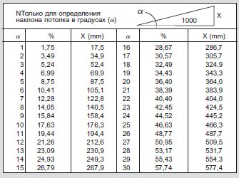

Единственное условие, при согласии на наклонный монтаж, это угол, который не должен превышать 30 градусов.
не помню точно за "алютех", но у "херман" кажется нет ограничений по углу. там только шаг оговорен.
Угол подъема ходовых шин от 1 до 30 градусов !
Шаг см. ниже:
