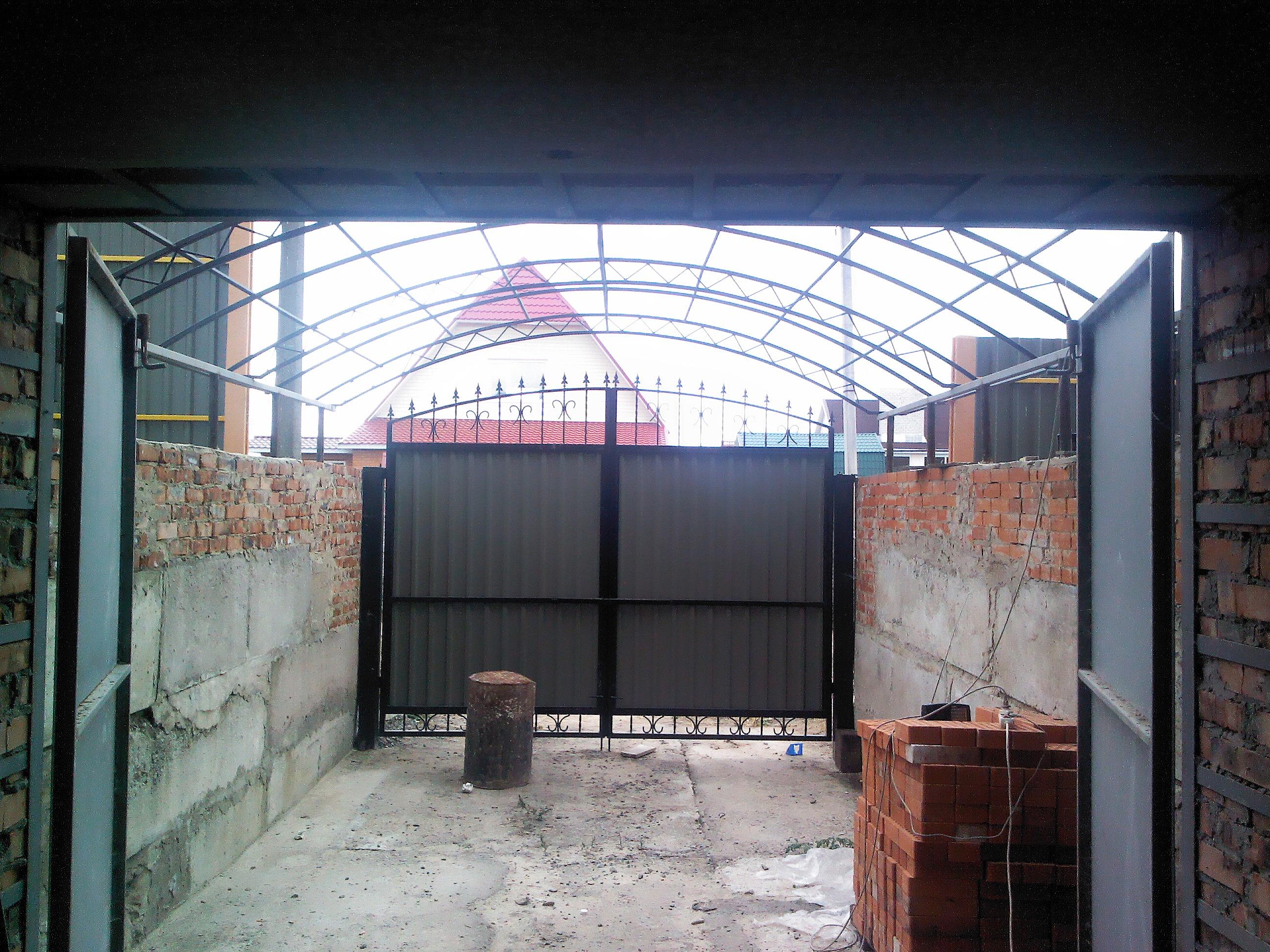

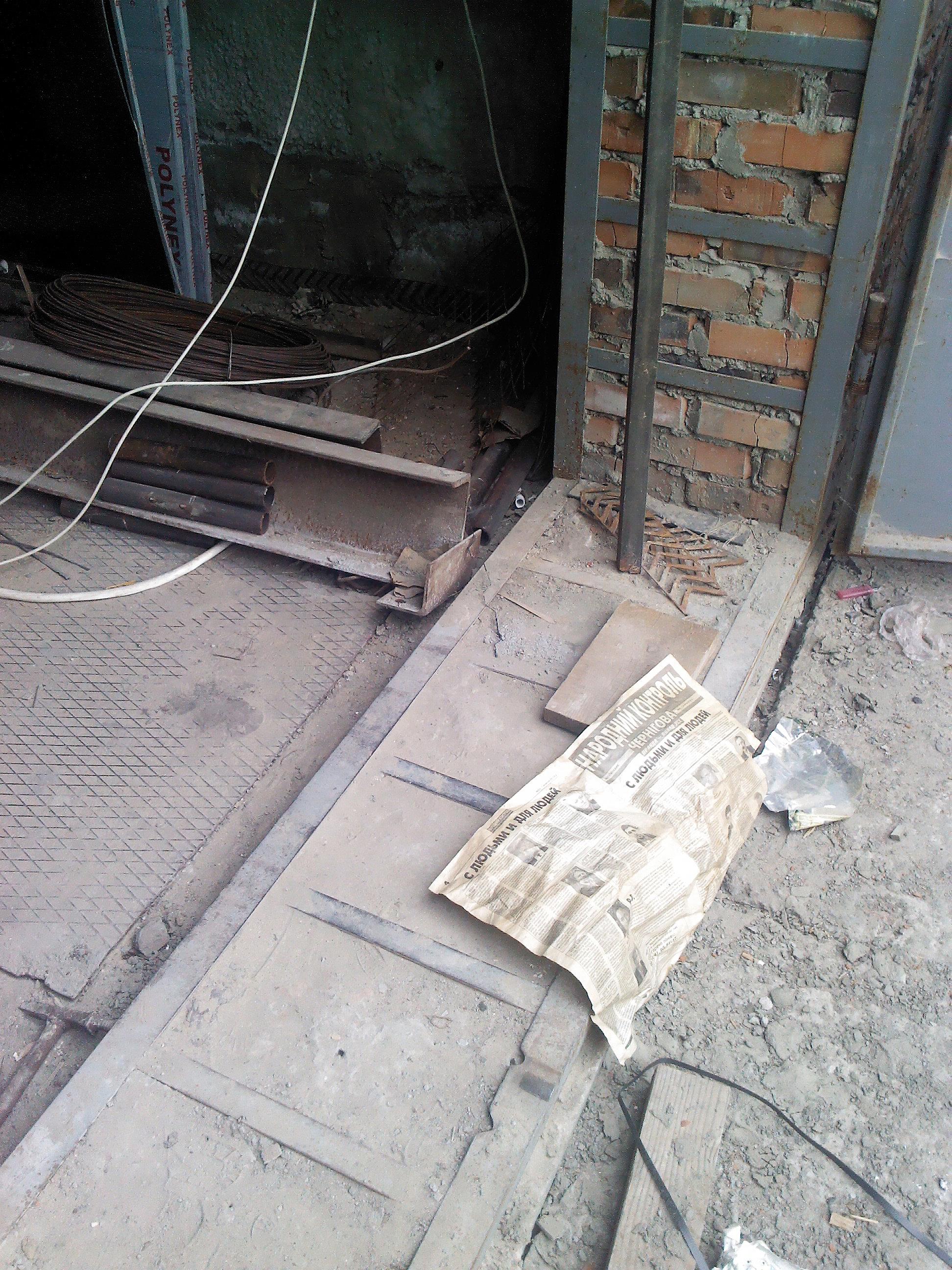

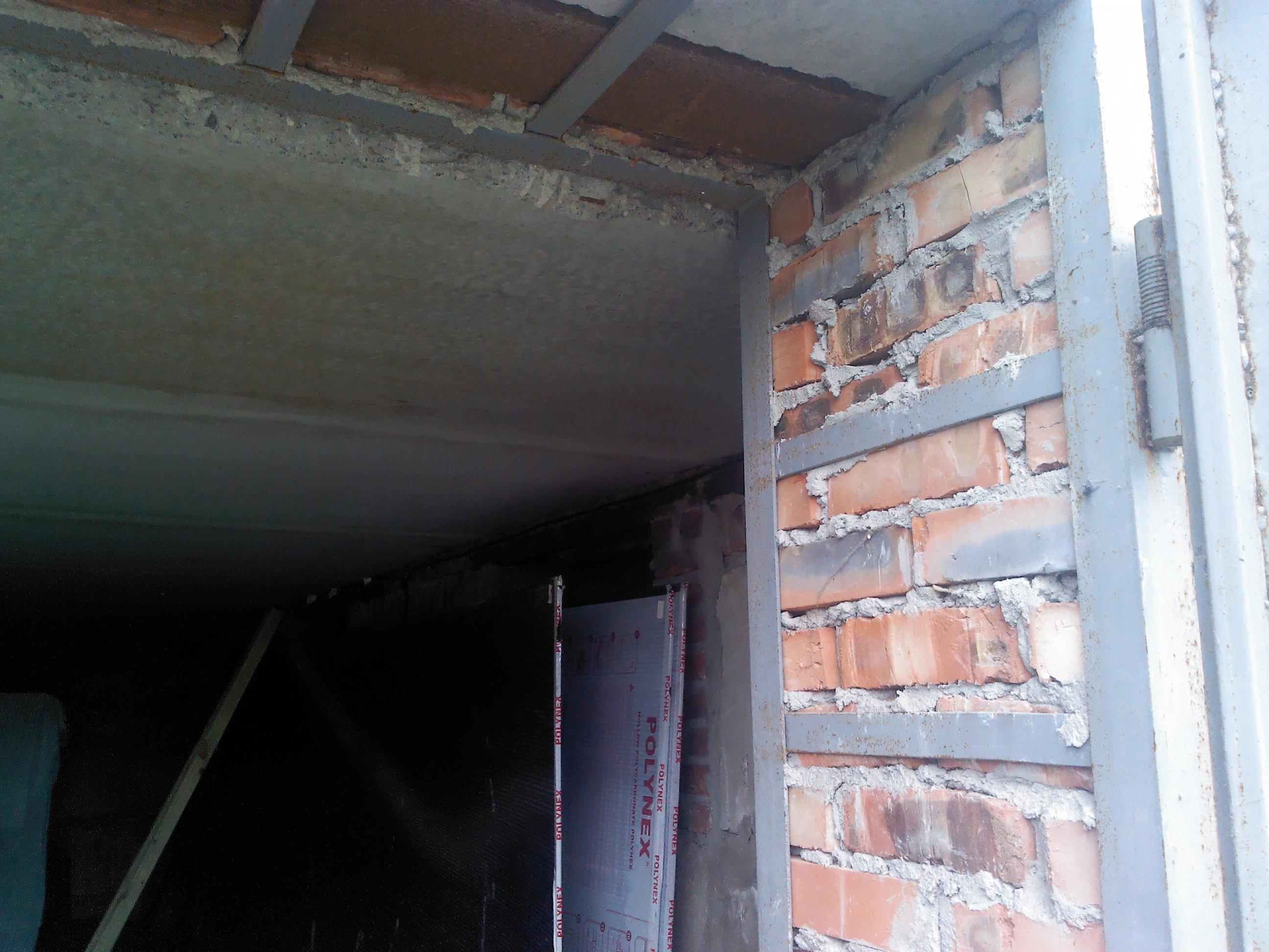

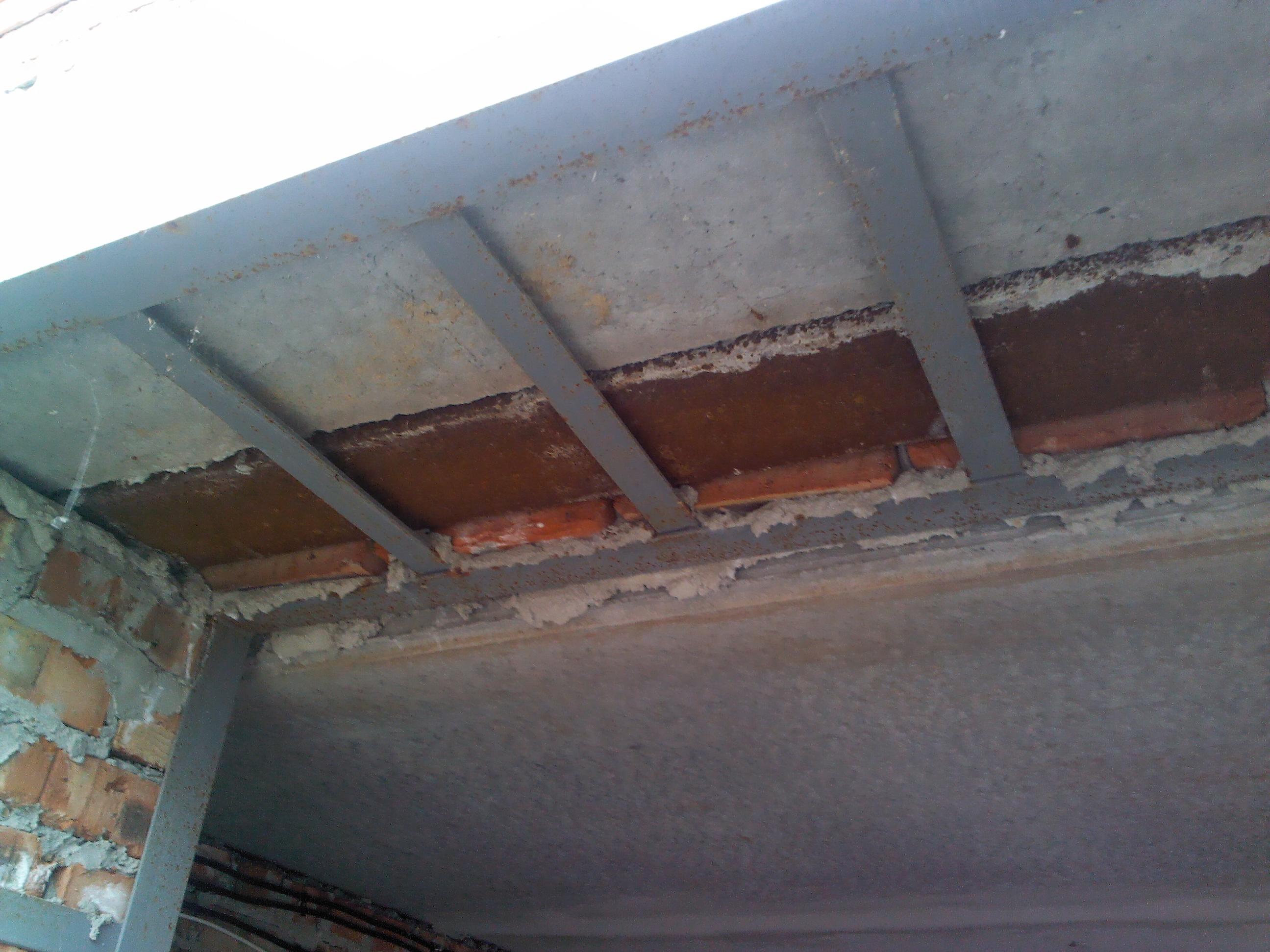

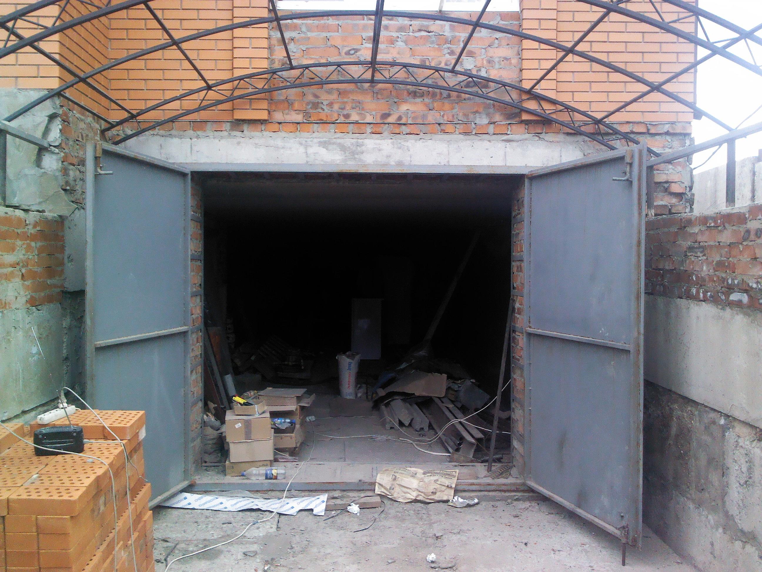

Здравствуйте, уважаемые форумчане. Хочу поставить себе секционные ворота (ориентируюсь на Алютех с качественной автоматикой), но есть проблема. Дело в том, что совсем нет расстояния от потолка гаража до верхней рамки проема - думали поставить обычные распашные металлические ворота как на фото, и не больше. Что можно придумать в данной ситуации? Размеры существующего проема (рамки): высота 2259 мм, ширина 2500мм. Плита перекрытия на 3см ниже рамки.
P.S. Живу я в Чернигове, поэтому 2-й вопрос: где можно купить ворота и качественно установить?
швеллер 16-й вваривайте в проем, чтобы сделать перемычку.
гладкой стороной внутрь проема, чтобы был в одной плоскости с внутренними стенами по бокам проема.
и уже к нему крепитесь.
для ворот алютеховских серии стандарт будет самое то.
только сам швеллер укрепите хорошо.
и будьте готовы к тому, что ворота будут установлены внутри, т.е. для красоты надо будет швеллер как-то облагородить, чтобы глаза не мозолил.
или же роллеты, он по наружной стороне будут, но особой защитной функции он не несут, и по теплоизоляции проигрывают секционным воротам.
есть такая штука - фальшпанель называется. изготавливается из куска обычной воротной панели того же цвета, облаживается по краям алюминиевым профилем и крепится к проему, аналогично швеллеру, предложенному Аленой. "минусы" по сравнению со швеллером - цена и фальшпанель является только декоративным элементом, крипит к ней ни пружины ни двигатель нельзя. "плюс" - она всё таки является декоративным элементом:), т.е. после монтажа её ни как не надо облагораживать.
p.s. по варианту Алены посоветовал бы не швеллер, а сваренную вдвое трубу 80х40х2 - дешевле существенно и крепится к ней проще. а прогиб на ваших 2,5 метрах отличатся фактически не будет. и ещё: в любом случае ваш проем по высоте уменьшится сантиметров на 20 с учетом свисания первой панели в поднятом состоянии.
