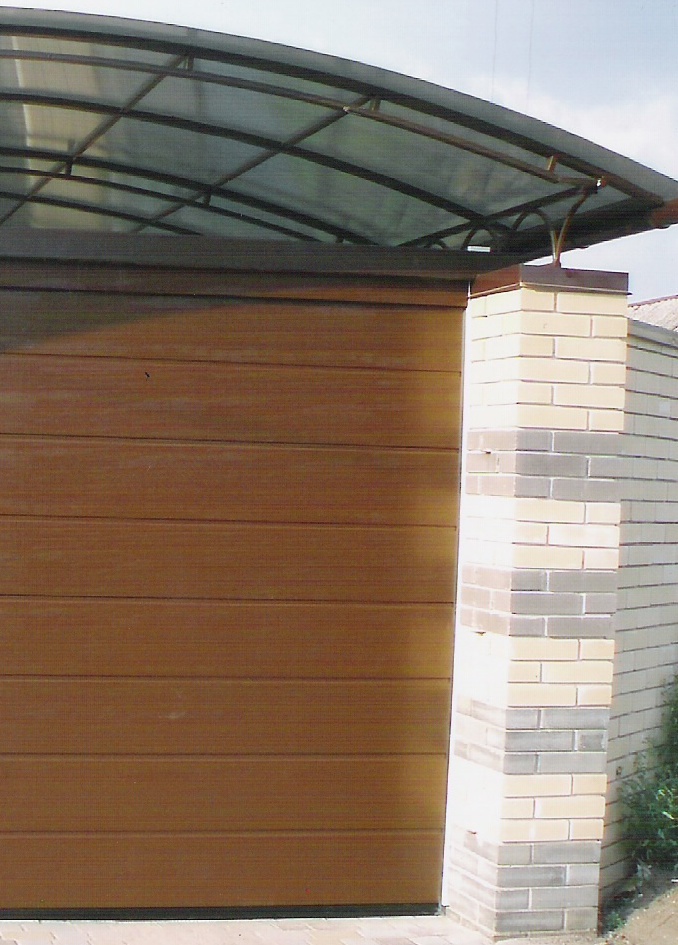

Ufo Опубліковано: 2 жовтня 2011 Поділитись Опубліковано: 2 жовтня 2011 И я вставлю 5 копеек - труба 100 х 50 на ребро (или же вышеописанная ф/панелька, труба несколько дешевле) + ворота херман 2500 х 2125 с пружинами растяжения (необходимая минимальная перемычка 115 мм). Чуть позже вставлю фотку как это выглядит. Посилання на коментар Поділитися на інших сайтах More sharing options...

Ufo Опубліковано: 3 жовтня 2011 Поділитись Опубліковано: 3 жовтня 2011 Фото (сори за каКчество, исходник дето затерялся). Здесь немного другой случай - это въезд во двор под навес, но суть проблемы та же - отсутсвие перемычки. Кстати здесь (ворота с верхними пружинами) нам не хватило пару см (торец шины привода выглядывал), но с пружинами растяжения - отличный вариант (имхо). 1 Посилання на коментар Поділитися на інших сайтах More sharing options...
