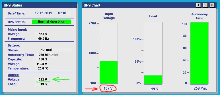

(To Daniel: стабилизаторов с батареями НЕ БЫВАЕТ)
Ситуации с электричеством бывают следующие:
1. Фантастическая. Все хорошо, ничего не мигает и не просаживается, в розетке 220В. Имеют место редкие аварийные полные отключения электричества, их быстро исправляют. Имеет место в городской квартире в районе с новыми подстанциями.
Достаточно Off-line UPS с небольшими батареями.
2. Более реалистическая. Напряжение плавает, но в нешироких пределах. Отключения нечасты и не надолго.
На критически важные нагрузки (отопление) нужен line-interactive UPS с небольшой батареей. При несильных изменениях напряжения он работает в роли стабилизатора, подтягивая напряжение до нормы. При полном отсутствии - переходит на батареи.
3. Реальная действительность за городом. Подстанции кругом перегружены, сети старые, кругом стройки со сварочниками и бетономешалками. На провода падают деревья и они обрываются. Напряжение в розетке зависит от времени суток, сезона, настроения соседей, фазы луны и пр. Лампочки мигают, светят тускло, насосы не качают как положено, котлы зависают и выходят из строя и т.п. Напряжение в розетке скачет от 130В до 260В, периодически нервно мигая (при сварке рядом).
Полностью решает проблему только On-line UPS большой мощности (с двойным преобразованием) с кучей аккумуляторов, возможно еще и со стабилизатором перед ним. В тяжелых случаях еще + генератор с АВР.
Это ОЧЕНЬ ДОРОГО, но решает все проблемы.
В приложении скриншот управляющей программы именно такого устройства на 3 kVA.
Для систем отопления и любых других потребителей, где есть электродвигатели и трансформаторы, все перечисленные UPS должны быть с синусом (искажения <3% ) на выходе.
Для питания холодильников, скважинных насосов и поверхностных насосных станций, пылесосов и любых других потребителей, имеющих мощные электродвигатели, UPS должен быть с запасом по мощности в НЕСКОЛЬКО РАЗ от расчетной.

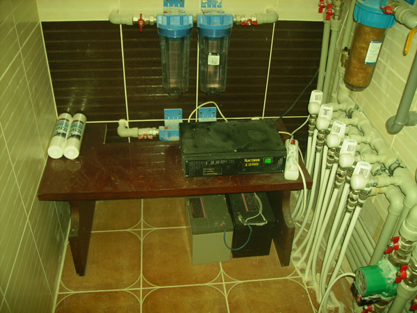

ну может я не правильно выразился.. по простому :)
у меня Бастион 1200 и 2 аккума по 75А
стабилизирует входящее напряжение для котельного оборудования (с правильной синусоидой), и аккумы дают возможность выдерживать большие скачки напряжения плюс работать автономно в течении дня.

у меня такая система выглядит немного проще:
[ATTACH]153733[/ATTACH]
Знатный стол ;-)
