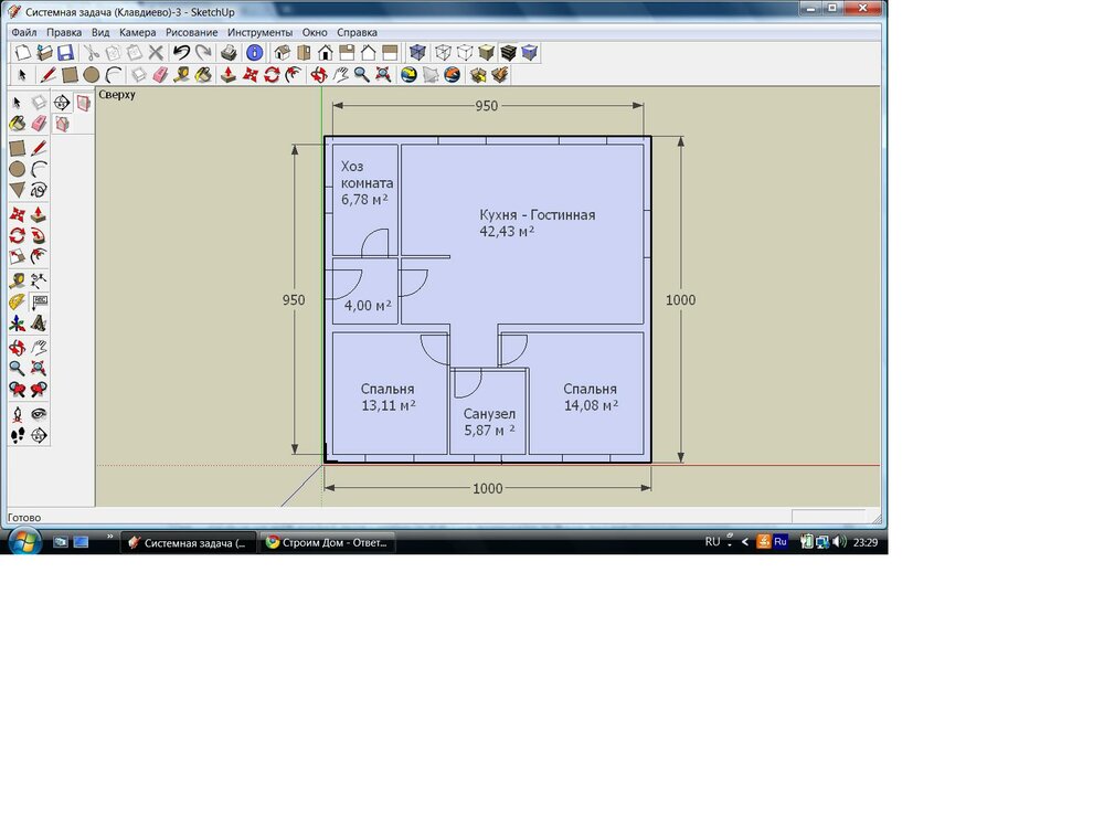

Осознавая свою полную некомпетентность в вопросах архитектуры и дизайна, обратилась за помощью к знакомому мега-специалисту … Решила – придется платить! В таком деле, просто необходима рука мастера …:good: Он предоставил прекрасный эскиз…
Разумеется, мне близка современная архитектура … Но, у меня не хватило фантазии, привязать гениальный проект к земельному участку и коммуникациям:shock: … Два этажа и монолитное перекрытие были явно «неподъемными».
Собственно, и рука архитектора … оказалась «золотой» … Стоимость услуги составила 2/3 стоимости земли:o … Более того, мастер меня предупредил, что работает в тандеме с конструктор … Здесь, я уже не стала уточнять, сколько стоят услуги инженера?:( …

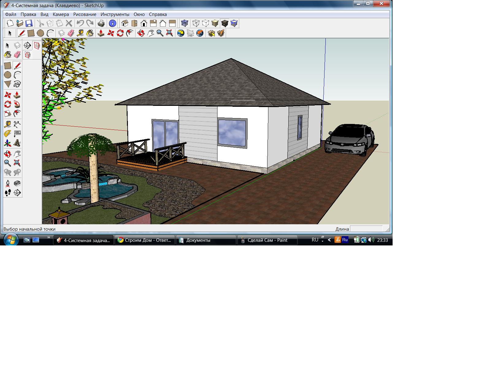

Пришлось осваивать архитектурную программу … Нашла Google SketchUp …
Изобразить что-то дельное не получалось, видимо просто не мой профиль;) … Но, я не оставляла попыток …
Сложность задачи заключалась в том, что место для размещения септика и точки привязки к коммуникациям были фиксированы … В наследство достались: утвержденный в 2007 году газовый проект, столб линии электропередачи, береза и … страшный … очень уродливый … фундамент … залитый 198? каком-то году:-o …

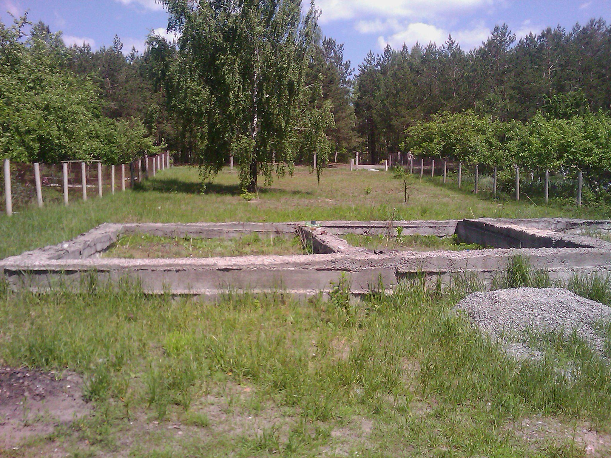

ПС. А это у вас участок вдоль дороги на дамбу (второй от дороги), на котором демонтировали старый фундамент и разбили большую палатку строители?;-)
Проект всеравно прийдется переделывать (неизменной останется лишь точка подвода газа к дому,да и ее можно сменить), тк сменился хозяин+проект привязывать будут к тому газ.оборудованию,что вы закупите (на все паспорта) и все проверять перед пуском газа на соответствие... конечно, это большой плюс,что он есть,тк врезаться в газопровод (по агентурным данным) у нас стоит в районе 30 тыс грн+собственно подвести к дому,развести по нему-еще тыс 10 набежит.
..если я не ошиблась с участком, то береза у вас там шикарная! прям мечта O:-)
Удачи Вам в строительстве! Уважаю работу собственными руками. Так как сам для себя, никто не сделает. Молодцы!
П.С. Иногда мечта осуществляется...:beer:

Знала, что Вы сразу определите местоположение! Мы же почти соседи!:friends:

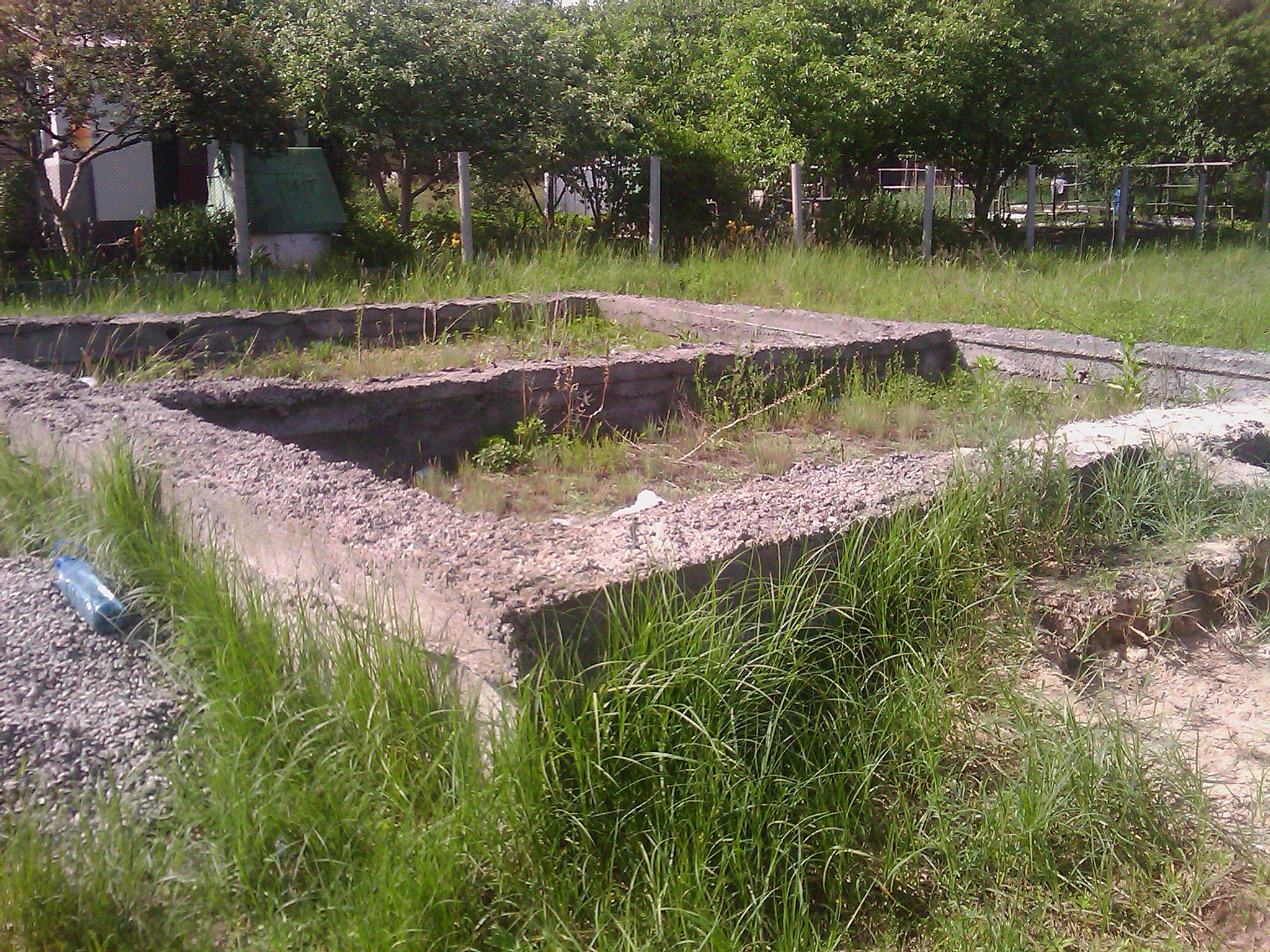

Старый фундамент - это очень, очень страшная история:shock: Нашли чудо "специалистов", с супер-пневмо-машиной... Хорошие ребята, правда, аферисты;).
В итоге... все делали сами ...Брали на прокат отбойный молоток BOSCH GSH 27... и демонтировали вручную... Поверьте, это - жесть!:o

Дом самый, самый простой ... одноэтажный 10 х 10 метров:pardon:
Типовой проект не подошел... слишком много было нюансов:(...
В том числе... учитывала расстояния, интересы соседей, и т.д. и т.п...
Вот... нарисовала... как смогла...:oops:
