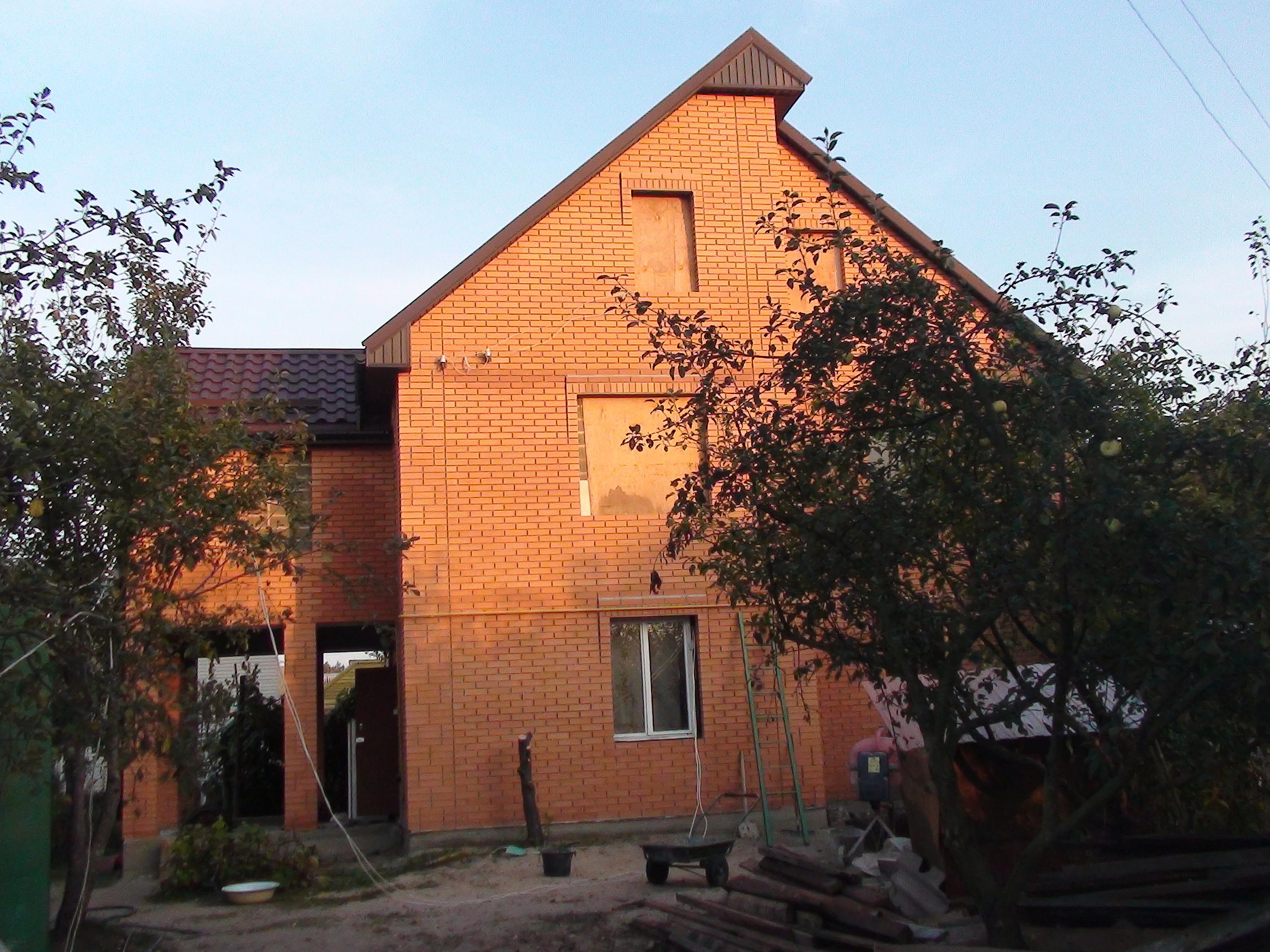

Nat Опубліковано: 16 жовтня 2010 Автор Поділитись Опубліковано: 16 жовтня 2010 Занимаемся подшивкой свеса крыши ... Теперь совершенно ясно, что эти работы должны быть выполнены ... до декоративной отделки фасада ... Еще необходимо установить водосточные трубы ... но, их доставят в понедельник ... вместе с пазогребневыми плитами для внутренних перегородок и гипсокартоном для подвесных потолков . Организацией поставки занимается Татьяна_ST. Спасибо за помощь ! Поздними вечерами изучаем технологические карты Knauf ... монтировать перегородки и потолки планируем самостоятельно . Плач о времени ... становится привычным ;)... Посилання на коментар Поділитися на інших сайтах More sharing options...

Nat Опубліковано: 17 жовтня 2010 Автор Поділитись Опубліковано: 17 жовтня 2010 У мастеров, выполняющих фасадные работы … по воскресеньям официальный выходной. Бригада из шести человек, если не ошибаюсь … рассредоточена одновременно на нескольких объектах. Видимо, очень востребованные специалисты ... У нас постоянно работают два мастера … Но, несколько дней подряд трудился … вообще, один. Судя по стратегической расстановке сил, наша стройка не самая приоритетная … Мне это очень не нравится … Зима не будет ждать, пока они закончат строительные работы на вверенных им объектах. Ребята в общем, нормальные … не слишком торопливые ;). Если показываешь, где необходимо выровнять фасад, делают … без вопросов, не обращаешь внимания – особо не напрягаются. Аргументируют это тем, что стены практически идеально ровные , и если есть какие-то нюансы … то, декоративная штукатурка «барашек» ... их впоследствии скроет. Но, нам нельзя говорить такие вещи ! Мы знаем каждый малейший дефект стены … и контролируем отклонения в миллиметрах ... Наверно, просто предъявляем завышенные требования ? Посилання на коментар Поділитися на інших сайтах More sharing options...
Телесистемы Опубліковано: 17 жовтня 2010 Поділитись Опубліковано: 17 жовтня 2010 Но, нам нельзя говорить такие вещи ! Мы знаем каждый малейший дефект стены … и контролируем отклонения в миллиметрах ... Наверно, просто предъявляем завышенные требования ? если еще не так делали - поставьте вечером под стенку фонарь и направьте свет вдоль стены - сразу увидите все отклонения, даже в миллиметр. а какая фракция барашка? 1 мм - самая сложная для выведения , я использовал ее у себя, мне три раза переделывали фасад, в итоге барашка не хватило - докупал, хотя этого делать нельзя следующий замес никогда не попадет полностью тон в тон. 1 Посилання на коментар Поділитися на інших сайтах More sharing options...
Nat Опубліковано: 17 жовтня 2010 Автор Поділитись Опубліковано: 17 жовтня 2010 а какая фракция барашка? 1 мм - самая сложная для выведения , я использовал ее у себя, мне три раза переделывали фасад, в итоге барашка не хватило - докупал, хотя этого делать нельзя следующий замес никогда не попадет полностью тон в тон. Барашек 2,5 мм ... его планируют наносить завтра, если конечно, погода позволит ... (ссылка на изображение устарела) (ссылка на изображение устарела) Посилання на коментар Поділитися на інших сайтах More sharing options...

Телесистемы Опубліковано: 17 жовтня 2010 Поділитись Опубліковано: 17 жовтня 2010 Барашек 2,5 мм ... его планируют наносить завтра, если конечно, погода позволит ... а... так вы еще не тянули.. значит, вовремя совет: одну плоскость необходимо тянуть _без остановки_ - то есть встали ,убедились, что в ближайшие сутки не будет осадков и потянули. остановки и перерывы в последствии очень заметны. 1 Посилання на коментар Поділитися на інших сайтах More sharing options...
