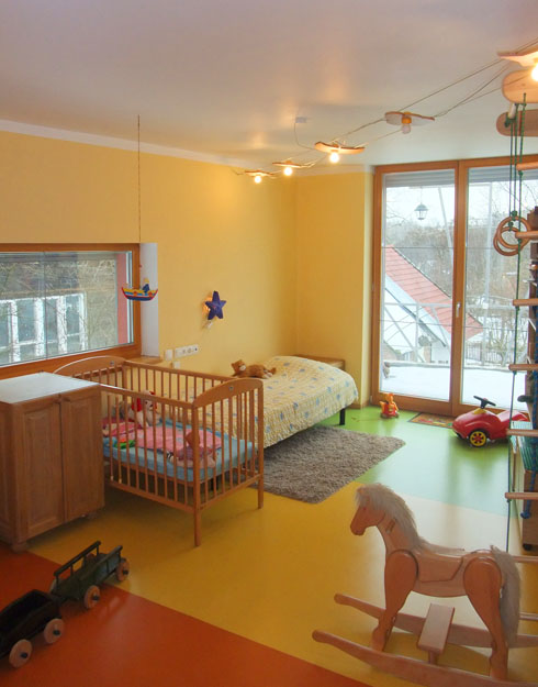

Вторая особенность, рожденнная концепцией пассивного экодома, -- это окна. На юге огромные, во всю стену, до пола или почти до пола, деревянные изнутри и алюминиевые снаружи.
Стоимость окон для этого дома 9х9 ровно в 10 (десять) раз превышает стоимость окон для моего дома 11,5х10,
во-первых сравнивать следовало бы не переиметр дома - а внутреннюю его площадь.
Мой дом имеет площадь 328,5 м2, а Ваш? Думаю меньше...
Во-вторых также сравнивать нужно материал.
Ведь кроме того, что окна энерговыгодные и с крептоном - они из ДЕРЕВА, а у Вас - из пластика... такие-же по энерговыгодности и по количеству но из пластика и нам обошлись бы в 2-3 раза дешевле....
ну и в последних - сравнивать нужно также ощущение от жизни в "открытом" в окружающий мир пространстве, и за "бойницами" стандартного дома.... если честно - я человек природы - и открытый человек - люблю жить на просторе, иметь постоянную связь с окружающей средой.... грется в лучах солнышка не выходя из дома.... :)
Сейчас, когда попадаю в обычные дома - чувствую себя как в темнице сырой... за решеткой... вскормленный в неволе... ;)
Но мне кажется, что такие огромные красивейшие окна не могут не удорожать энергозависимость такого дома.
вы имеете ввиду - теплопотери через окна, и в Вас в этом случае тоже говорит непрофессионал :) Как показывают расчеты, проведенные в программе PHPP (специально для проектирования пассивных домов, разработаной нем.спец.в институте пассивного дома в Дармштадте), теплопритоки через наши окна превышают теплопотери через них же. Именно это и является самым главным основополагающим принципом пассивного дома. ТАк что за энаргобаланс дома можете не волноватся, не смотря на большие окна - он очень положительный. Так как большие они только с одной единственной стороны - с юга.

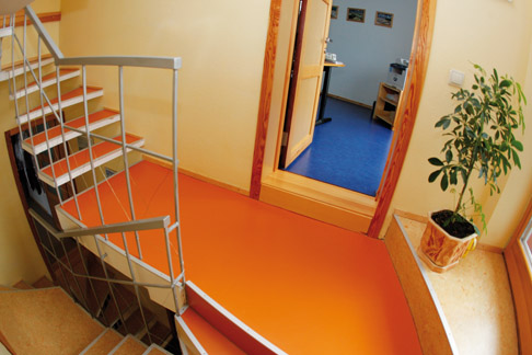

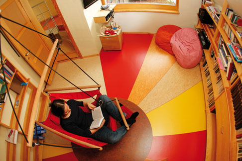

То же касается и очень здорового, красивого, но дорогого дубового паркета в гостиной и натурального линолеума в остальных помещениях. Забыла спросить Татьяну, почему не половая доска? Это самый экологичный материал!!!
Половая доска или дубовый паркет? в чем разнича по экологичности? И то и то - дерево. Только половая доска - дороже где-то в 1,5 раза. По-этому и выбрали паркет. :) Исключительно только из соображений экономии.

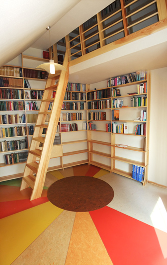

То-же кассается и натурального линолеума. Гигиеничный, теплый, долговечный и очень красивый в дизайне материал, а главное - как и дерево - диффузионно-открытый и полностью натуральный (стружка пробкового дерева, льяное масло и пищевые красители).
Но зато при этом раза 2 дешевле половой доски.
Опять-таки - значительная экономия.... :)

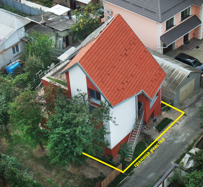

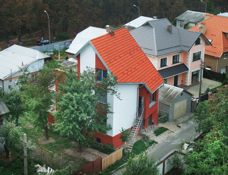

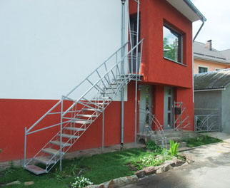

Вход в дом с улицы, при этом крыльцо находится уже на территории улицы. В нашем садовом товариществе «Здоровье» у меня отнимают даже палисадник под забором, где травка растет. О том, чтобы поставить большой дом по границе улицы и речи нет. Как это все узаконили? Как насчет красной линии?
Тут Вы опять даете фактически неверную информацию.
Конечно же ДО НЕ СТОИТ на границе с улицей.
от улицы мы отступили 2,4 метра (по закону необходимо 3... но нам повезло, на это закрыли глаза).
Просто ПЕРЕД домом - НЕТ забора с калиткой - а вход в дом оформлен как крыльцо (разумеется НА НАШЕЙ ТЕРИТОРИИ!!!!) и цветник (опять таки на теретории принадлежащей нам!). на тех 2,4 метра, которые отделяют улицу от дома.
Просто эти 2,4 метра мы не отгородили как все забором - а оставили открытыми - мне так жить приятнее, чем "в добровольной тюрьме" за высоким забором, как у всех соседей...
Да и приходя в дом под снегом и дождем - не приходится сначала отпирать дверь калитки, чтобы потом еще раз проделывать то же сдомовой. Практично и удобно, как по-мне.... (но к концепции пассивного дома, конечно, тоже не относится) :)
А что кассается дверей, котрые нужно защищать забором - то по-моему одинакого неприятно - нарисуют ли глупое слово у тебя на заборе или на двери? В чем разница?
Далее. Большие красивые окна выходят прямо на соседей, а дом по ДБН расположен в 1 метре от забора. ...
Может ли гарантировать Татьяна, что ее соседи не учудят то же самое? Или что на соседних участках, выкупленных другими людьми, не станут возводить действительно пятиэтажные и совсем не изящные дома, которые полностью перекроют ее сегодня замечательный вид из окон на дубовую рощу и сырецкие дали?
опять-таки к сожалению исковерканак фактическая информация (понятное дело - за 2 часа поянть устройство всего дома, направлений, концепцию и т.п. - не легко, можно и что-то перепутать ;) ) я Вас в этом ни в коем случае не виню - просто уточняю:
Красивые и большие окна - расположены на ЮЖНОЙ стороне дома! А тут до граници с соседями у нас уже 9,5 метров, а не 1! (это, если помните, тот малюсенький но вместительный садик с прудиком, качелькой и детской площадкой - который я ВАм пыталась в темноте показать...). С той-же с южной стороны открывается через огромные окна прекрасный вид на каштановую рощу, особенно - во время цветения каштанов! :)
Ну а с восточной и западной сторон - действительно дом имеет 0,9 и 1,9 метров от границы.
При этом на запад по концепции итка окон почти нет (3 малюсеньких окошка из ванных и постирочной, воизбежание летнего перегрева).
Окна на восточной стороне есть, разумеется не такие огромные, как на юге. И сотрят они на прекрасный яблочный сад соседа... (с террас летом даже ябллоки рвем просто протянув руку :) )
ТУт нам вообще повезло - у соседа этот участочек - только сад (дом с другой стороны) - и ширина участка тут только 6 метров. Потом начинается уже следующий. На шести метрах вообще очень сложно что-либо построить, а Если учесть, что в Киеве расстояния между домами должны быть не мение 6 метров, и с другой стороны у соседа дом тоже стоит на расстоянии 1 метр от границы - то реальной возможности построить дом больше чем 2 метра в ширину на этом участке нет - так-что переживать мне там нечего :) .
Хотя это и не очень важно - главнеое - что южная сторона - принадлежит нам еще на 9,5 метров - то-есть тут свобода пространства у нас гарантирована.
А , как я Вам говорила при встрече - в любом случае КАЖДЖЫЙ дом проектируется тоглько для ЭТОГО места и ЭТИХ людей.
В другом месте идеальный дом для моей семьи был бы другим.... как и справедливо то, что на этом метсе , но для других людей - я бы спроектировала другой дом. И он был бы идеальным для них :)
Прошу прощения, я не поняла, что крыльцо находится уже в саду, ведь справа и слева оградки идут по уровню дома, да и соседские заборы тоже по этой же линии! Зрительное впечатление, что дом поставлен по линии заборов. На самом деле я ошиблась. Я думаю, что водители машин тоже так же путают, как я, и едут по Вашей территории? Я бы этого не выдержала, поубивала бы их всех:D
Если сломают забор или калитку, то это еще терпимо, а вот вход в дом -- это святое... Кроме того, входные двери ведь с остеклением? Или я опять напутала, простите тогда... Камень бросил, и убежал, такого не допускаете?
Мне кажется, что жители дома должны чувствовать хотя бы психологическую защищенность входа в дом от чужих. А у Вас все уязвимо со входом, хотя и очень красиво, подчеркиваю, очень красиво!!
Сейчас найду фото входа в дом в штате Орегон, там тоже нет заборов, как, впрочем, и везде и в Европе, и в Америке. Я думаю, Вы еще не ощутили страшную разницу между Германией и Украиной...
Тань, я все это отлично знаю и видела, и на фото и в натуре, это все прекрасно! Мне очень нравится!!! Сколько повторять! Я же говорю о ВОСТОЧНЫХ ОКНАХ, хотя бы в гостиной, красивом, замечательном окне, которое выходит на того соседа, который завалил границу между вами хламом, и Вы этот хлам вывозили за свой счет. Его участок отлично просматривается.
Окна на восточной стороне есть, разумеется не такие огромные, как на юге. И сотрят они на прекрасный яблочный сад соседа... (с террас летом даже ябллоки рвем просто протянув руку )
Согласитесь, что далеко не всякий сосед станет это терпеть. Правда ведь?
ТУт нам вообще повезло - у соседа этот участочек - только сад (дом с другой стороны) - и ширина участка тут только 6 метров. Потом начинается уже следующий. На шести метрах вообще очень сложно что-либо построить, а Если учесть, что в Киеве расстояния между домами должны быть не мение 6 метров, и с другой стороны у соседа дом тоже стоит на расстоянии 1 метр от границы - то реальной возможности построить дом больше чем 2 метра в ширину на этом участке нет - так-что переживать мне там нечего .
По Уставу СТ "Здоровье" расстояние до межи должно быть то 1 метр, то 3 метра, в зависимости от года принятия Устава. Но мой сосед застроил всю границу, прямо по границе, своими строениями. Последнее поставил уже тогда, когда в 1 метре уже 4 года стоял мой новый дом. Прямо напротив окон, в 1 метре. Владелец Вашего соседнего участка тоже может сделать такое же. Вы будете с ним судиться?

ТПрошу прощения, я не поняла, что крыльцо находится уже в саду, ведь справа и слева оградки идут по уровню дома, да и соседские заборы тоже по этой же линии!
МОИ метровые оградки действительно идут по одному уровню с домом - мне так было красивее - но это не значит, что дальше - не моя территория - там еще 2,4 метра МОЕЙ земли, просто без высокой ограды, а с бардюром цветничка. А вот ограда соседей выдвигаетсяы на два метра вперед - в темноте Вы наверное этого просто не заметили... да и я там специально кустиками засадила - чтобы не так бросался в глаза перепад.... чтобы было красиво! :)
Для понятности даю фото с объяснениями :
Мы интересовались и паркетом, и линолеумом -- опять-таки, безусловно экологичные материалы, вне сомнения, но это дорого. Как может дубовый паркет быть дешевле половой доски?
очень просто.
Дубовая половая доска (то-есть материал того же качества и долговечности как и дубовый паркет, при этом толщины не мение 20 мм - паркет у нас 22 мм - то-есать можно циклевать и шлифовать столько, сколько понадобится... не износится столетиями - это было нам важно) - такая половая доска гораздо дороже паркета - так как паркет брали маленокий - всего 30см в длинну и 5 в ширину. А доска - гораздо большие куски дерева - следовательно - и материал на них идет КУДА более дорогой - следовательно и стоит она - КУДА дороже паркета.
По-этому половую доску не брали. Из соображений экономии.
То же кассается и нат. линолеума - долговечность и качество - высший класс - цена всего 13-15 евро за м2. Дешевле чем любой другой материал такого качества и долговечности. :)
кроме того - люблю я очень его - красиво получается - творчество и дизан ни-что не ограничивает.
Дешевле , конечно, чем дубовый паркет - но паркет нам нужен был в танцзале - так как бальные танцы танцуются только на паркете.
В других комнатах --адачи были другие - гигиена, красота, возможность дизайна и цветового акцента, экологичность - вот и выбран другой материал. :)
Подскажите, пожалуйста, - как называется такой линолеум и где продается - первый раз про такой слышу - подошел бы мне идеально.
называется - натуральный линолеум.
Есть производство марки Tarket, Forbo и Amstrong. У нас лежит Tarket - у них не самая большая, но, как по мне - самая красивая паллета цветов :)
Продают его диллеры. Думаю - в интернете найдете ссылки на разных... если нет - пишите в личку - сброшу контакты (а то уже боюсь - все-время обвиняют в рекламе.... ;) хотя я с поставщиками материалов ни каким образом не связана. Кроме того что знаю их и пользуюсь сама их услугами.
Привозят из Европы, как правило - красивые цвета - только под заказ (около 2-х месяцев срок доставки). На складе у всех почему-то только какой-то коричневый ужас (говорят самый ходовой... не знаю, кто такое покупает...) ;)
