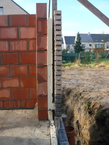

Уважаемая Татьяна,
случайно наткнулся на описание типового дома в Бельгии...
может хоть Вы дадите комментарий следующему пирогу стены, который у них, по словам автора, считается типовым. Поротерм или что-то похожее на нее 15-20см, ЭППС Styrofoam 60см, вентзазор 2-3см !!!???, облицовочный кирпич???
Наверное не 60см а 60 мм утеплителя. Да?
Прокоментировать могу.
В Европе очень мало места. Как правило экономят очень сильно на всем, в том числе и на толщине стены. По-этому Поротерм получается выгоднее обычного кирпича.
Но в первую очередь, конечно, проблема в рабочей силе. Выложить дом из обычного кирпича - у них - на вес золота. Так как это в 10 раз больше трудозотрат, чем из блоков. Это основная причина использования блоков, в том числе и поротерма.
Утеплитель - это коментария, думаю, не требует.
Но так как он не полностью паронепроницаемый (как пеностекло), то желателен вентзазор, через который лишняя влага могла бы уходить в наружу.
ну а отделка - тоже без коментарев. Если это мегаполис, то отделка кирпичем дольше остается чистой и ее легче чистить. Штукатурку - необходимо чаще перекрашивать.
Надеюсь, что понятно ответила на Ваш вопрос. :)
Спасибо огромное за ответ. Да - 6см. Мне не понятно, как вентзазор сочетается с эппс по пожарным нормам? Хотя импортный фирменный эппс, еще и снаружи стены наверное на пожарную безопасность не играет роли. В любом случае я нашел типовые решения Styrofoam сертифицированные в России в 2006 году, и там это решение есть, как не странно.
