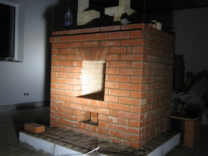

Использовали клинкерный керамический кирпич 'Керамея'.Хороший кирпич но работать с ним не просто,водопоглощение у него очень маленькое и раствор долго не застывает.Лицевая поверхность с структурная с "присыпкой" вытирается от раствора тяжело,вымывали сразу поролоновый губкой.

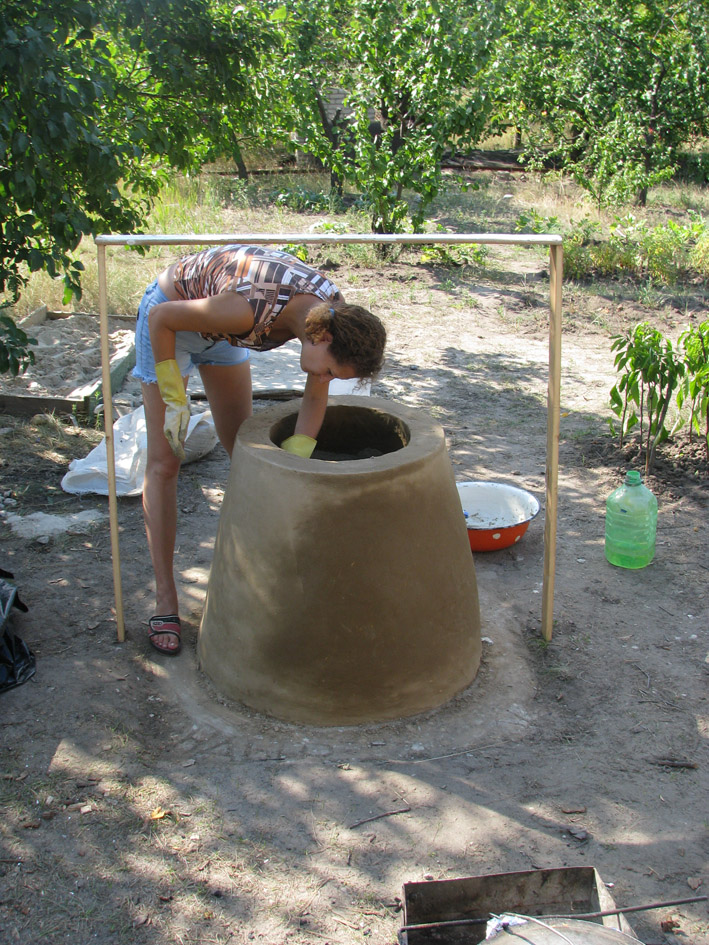

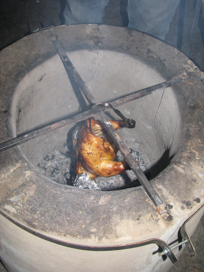

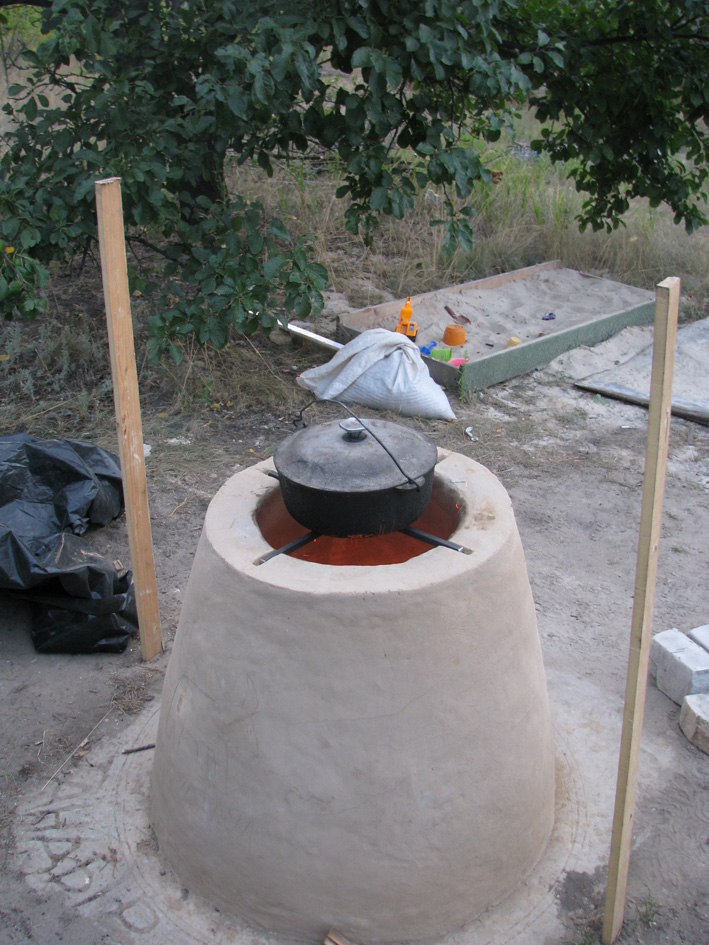

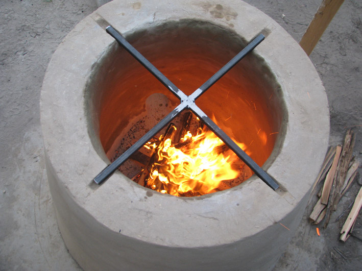

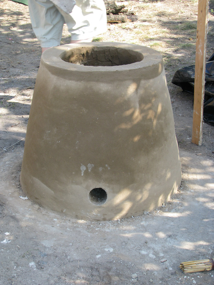

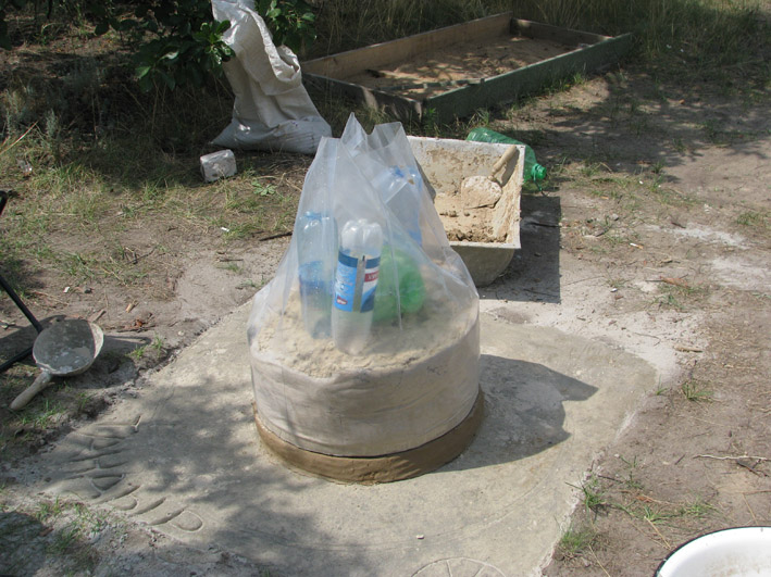

А это для любителей:D. Мое творение на даче. Слеплено из тупо глины из ближайшей копанки вперемешку с соломой, месилось ногами в корыте. Лепилось вокруг формы, склееной из полиэтилена и скотча. Форма заполнялась пустыми пластиковыми бутылками и песком, после просушки - вытащили. Дырка - поддувало -это временно засунутая во время лепки бутылка из-под шампанского. Отличная получилась печка:). Только не хватило терпения как следует просушить, и при первой топке пошли трещины сверху. Ну ниче - щели замазали, обруч одели - две зимы уже печка пережила. Стоит она на бетонном фундаменте, а когда уезжаем - накрываем пленкой от осадков. Обошлась бесплатно, а удовольствия море. Готовим первые блюда в казане, пока печь греется, а потом закрываем поддувало чурочкой а сверху крышку и печем мясо или коптим рыбу:beer: очень вкусно!

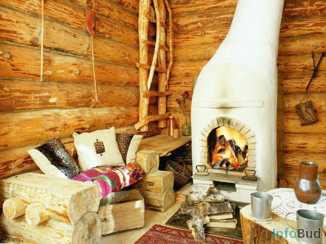

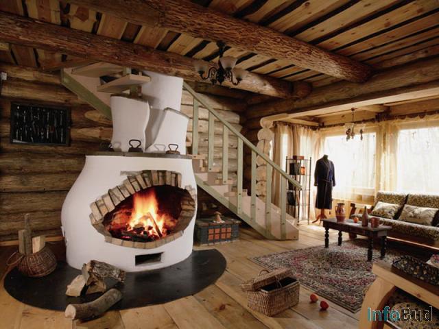

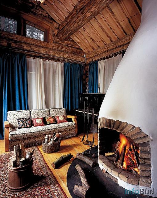

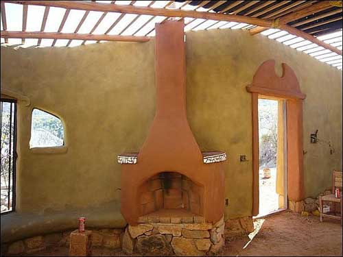

Зачетная вещь получилась, я тоже возможно буду делать печь из глинобита,печь русская.Заказчиков трудно уговорить на такие вещи,все больше шамот предпочитают,а смотрятся такие изделия необычно и самобытно.
Да,самобытно. Я на подобные вещи слюнями капаю
Изучайте классику: "Шура! Это не наш метод".
Понятно, что из глины лепить муторно и результат может сильно отличаться от задуманного. Из кирпича всем все понятно и предсказуемо, что немаловажно для заказчиков. Но глина - это редкий эксклюзив :)

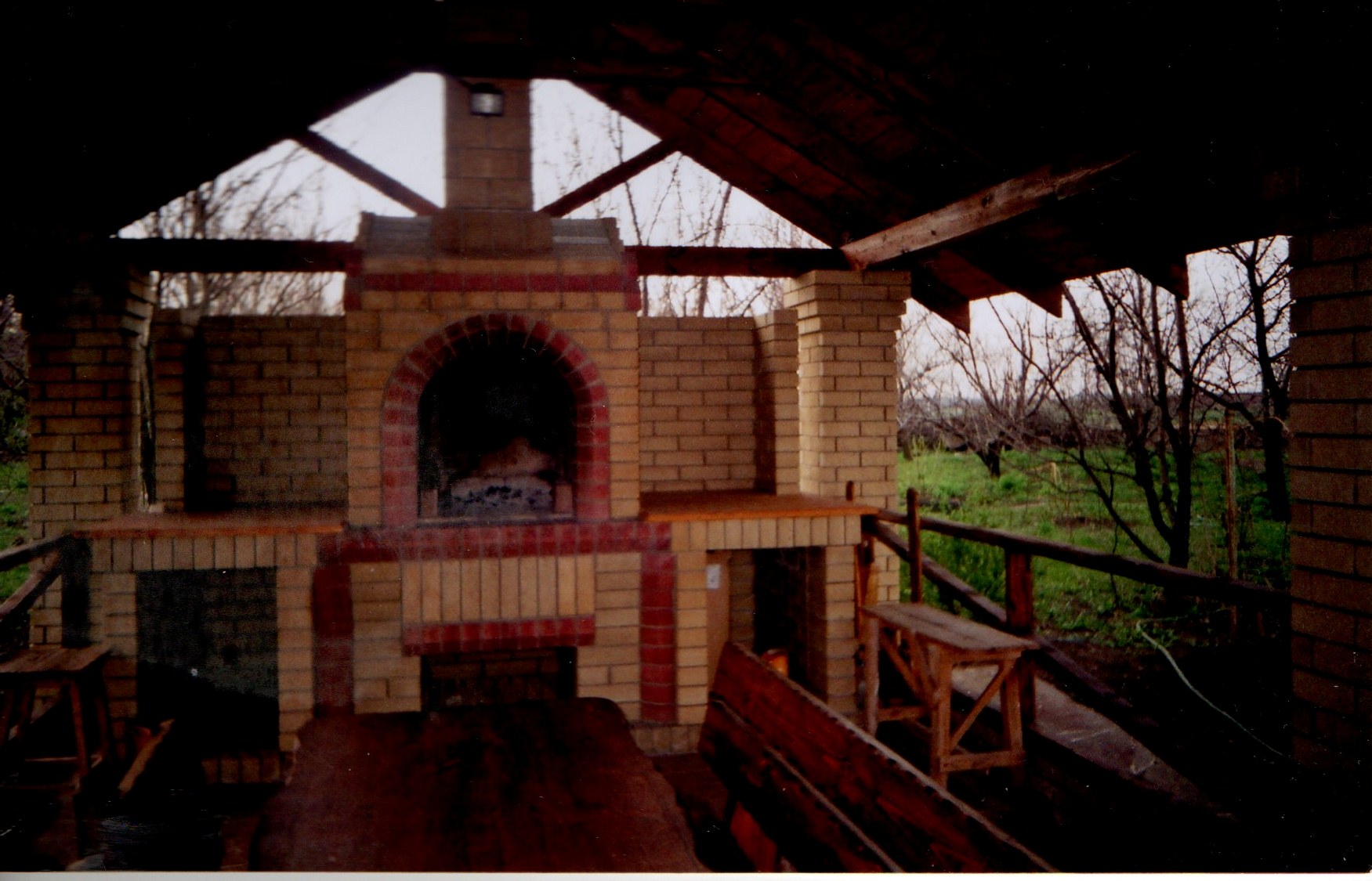

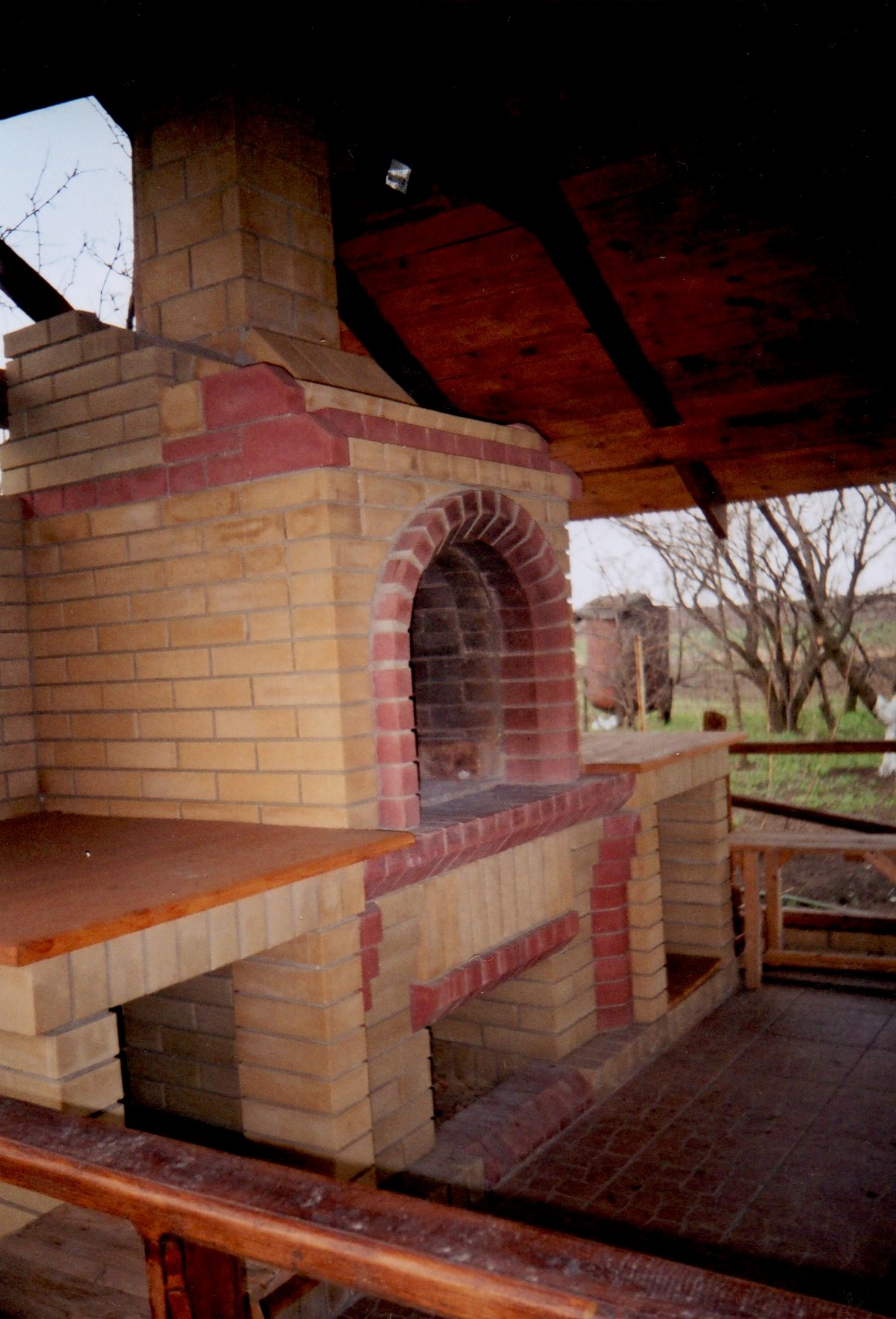

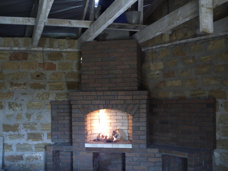

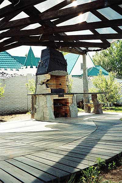

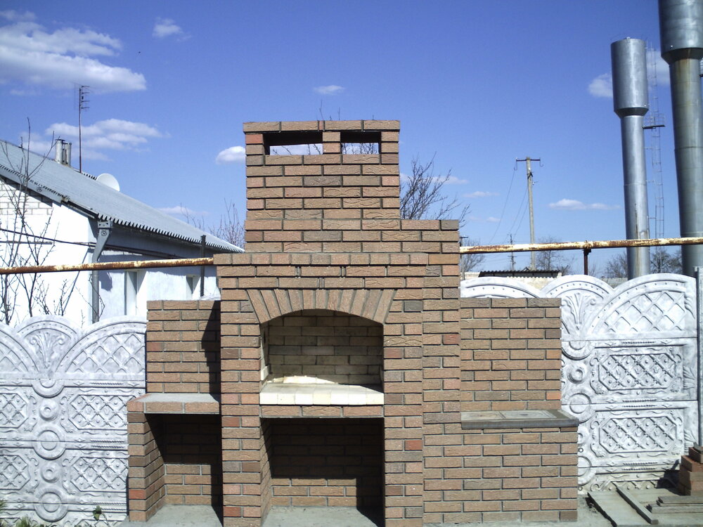

Сегодня закончили барбекю
Кирпич облицовочный или барбекю будет ещё облицовываться?

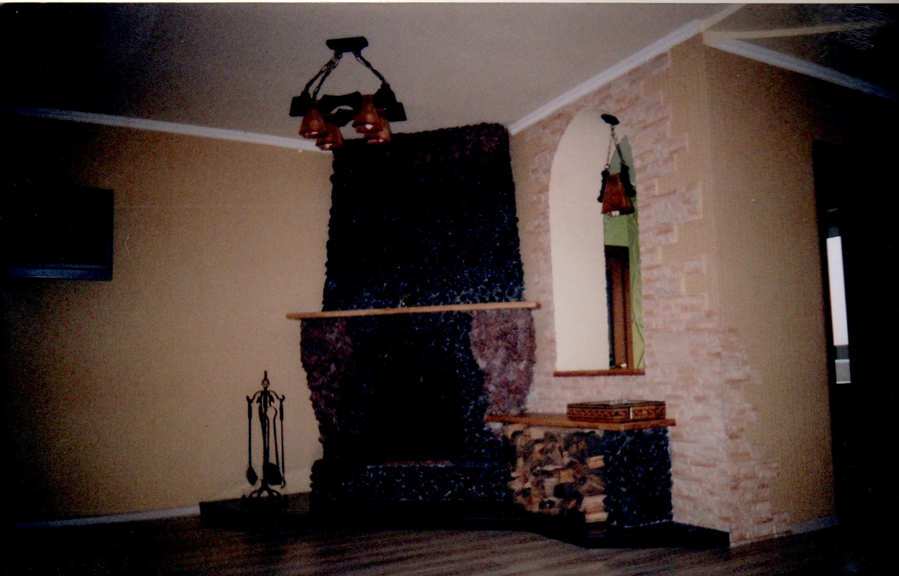

Оцените:) 012 - Сам Выдумывал ,при включенном свете переливается разными цветами...
