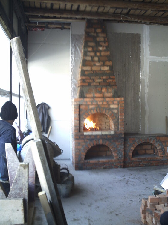

Вчера закончили "черновой" вариант барбекю стилизованного под "русскую печь".Справа разделочный стол и мойка.Отделку может мы будем делать (если договоримся), предполагается его "помазать" под старую штукатурку с соломой и глиной.

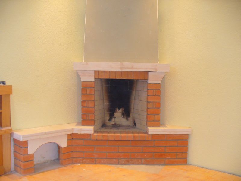

Еще один в копилку форума
Высота портала превышает его ширину. Не является ли это нарушением общепринятых пропорций и не влияет ли это на работу камина?
Размер портала 60х60 см. Но на работу камина это не влияет. Это тот случай, когда пробуем эксперементировать:rolleyes:
Размер портала 61х58.Труба 26х14.Всё прекрасно работает. Квадратный портал -это рабочая конструкция,а не исключение.

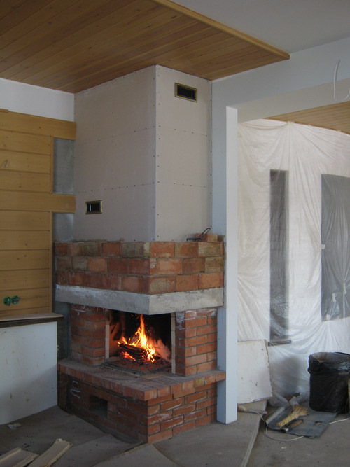

Закончил очередную работу. Должна была быть полочка у камина,но заказчик в последний момент передумал,пришлось кирпичем на ребро заложить. Камин под отделку.
Ну вот опять под отделку....

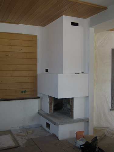

Пошла отделка сделанного камина,заказали камень,дверцу красивую для поддувала и кованую насадку для поворота шибера.
