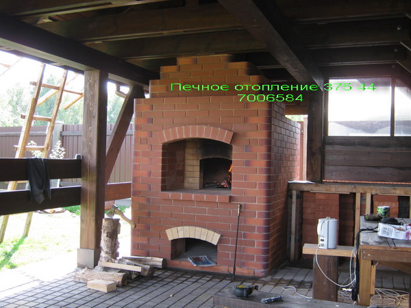

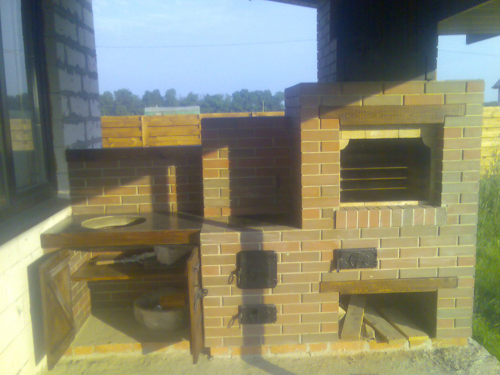

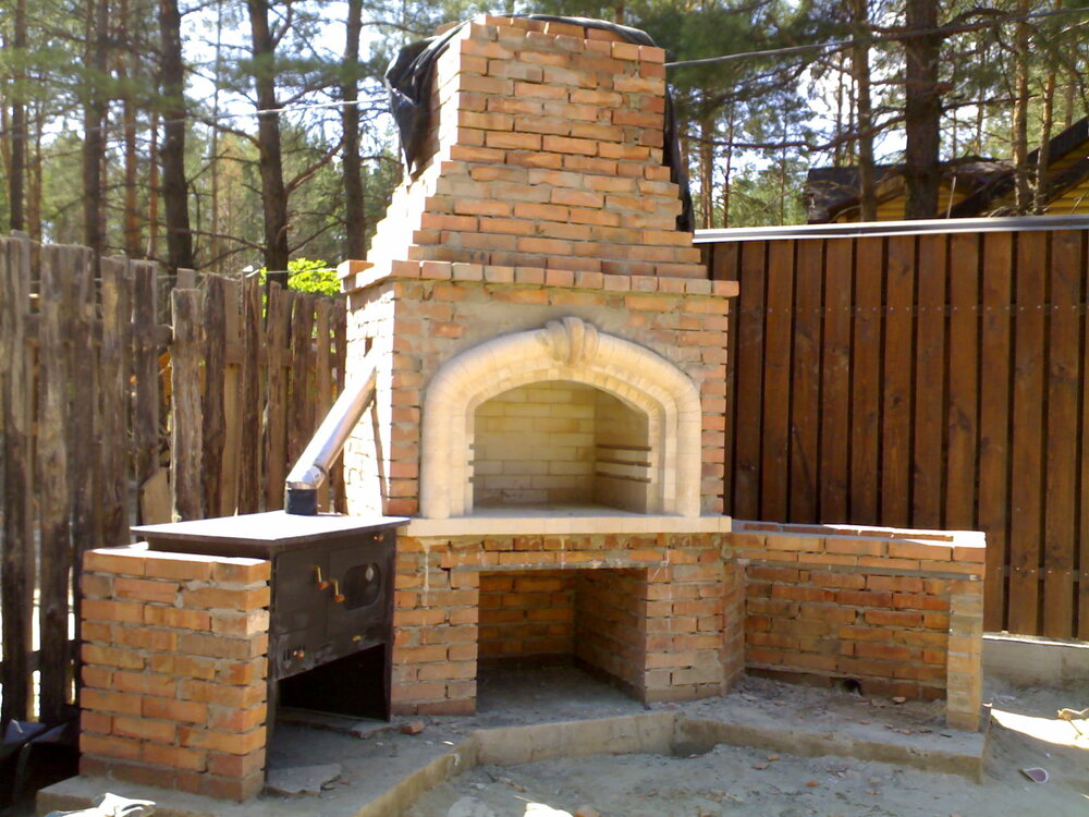

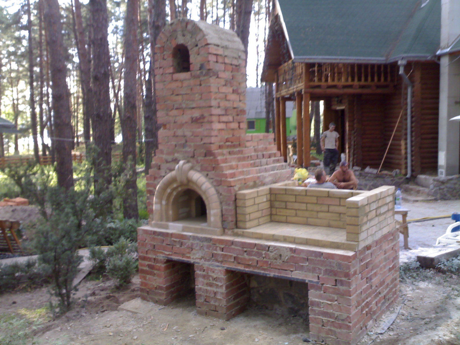

Где-то я уже встречал такое оформление арки портала барбекю, причём только у одного мастера.
Может быть здесь???
www.stroiteli.info/showthread.php?t=2669
Может быть здесь???
Ну кто ж не знает Aleksandr-ta:
www.stroimdom.com.ua/forum/showthread.php?t=50021.

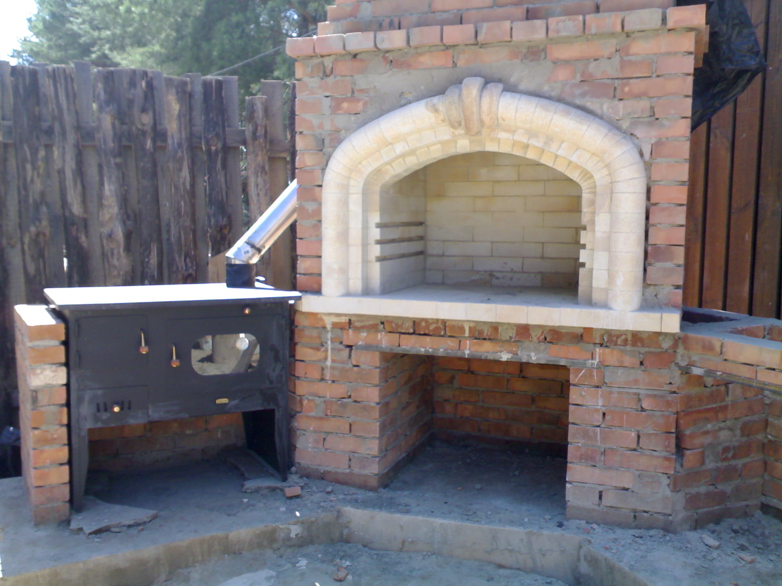

Дверка над дровником - зольник мангала, так же через зольник идет подача газов от плиты в режиме горячего копчения. Порядовки не рисую, все как то в процессе само вырисовывается. Сори.

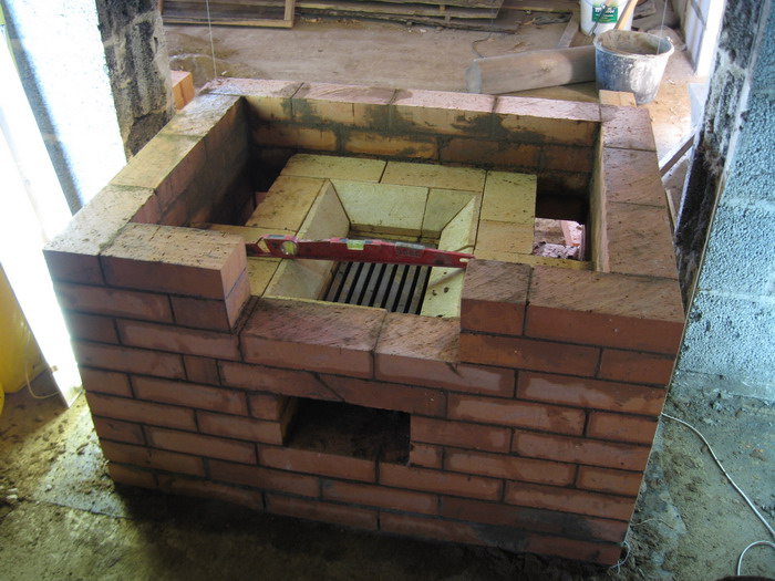

каминопечь.Низ-опускные с подверткой,верх - прямоточный с рассечками. Кирпич колпинский.

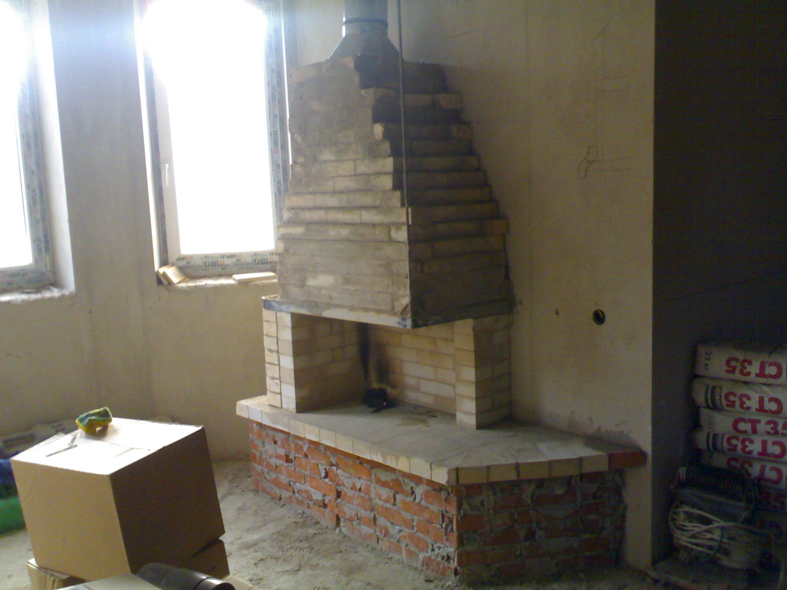

Пошла отделка сделанного камина,заказали камень,дверцу красивую для поддувала и кованую насадку для поворота шибера.
Илья, добрый день
Очень нравятся камины в таком стиле, и этот в частности:good:. Есть ли фото готового с отделкой? Хотелось бы посмотреть.
Спасибо.
Увы,отделкой занимался не я,постоянные местные мастера по отделке уговорили заказчика,ну а я и не возражал,пусть зарабатывают.

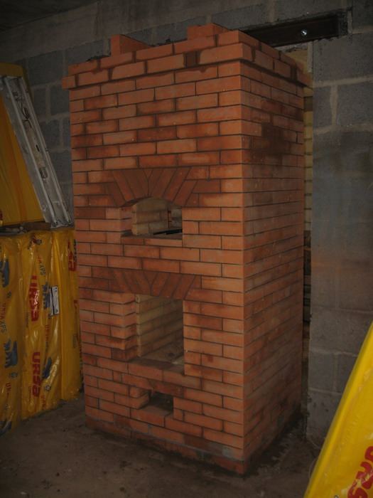

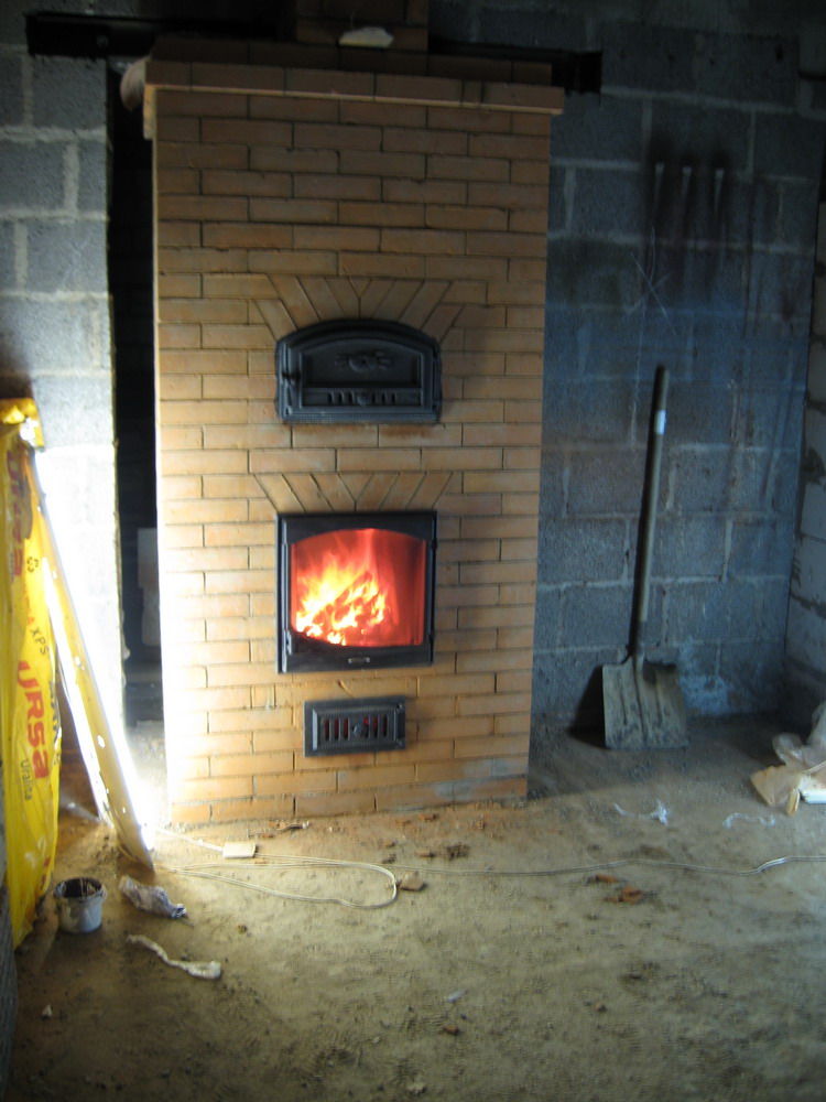

А пока продолжение работ,очередное творение. Дымохода и дверок пока нет. Печь противоточно-канальная с духовкой. Делалась из витебского кирпича с плохой лицевой частью,заказчик решил отделывать.

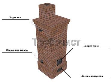

нужна приблизительно такая отопительная печь небольших размеров для отопления нежилого помещения (гараж-мастерская). Строить в с. Крюковщина (рядом г. Вишневое)
Огласите цену, пожалуйста.
Для примера даю две ссылки (на мой взгляд, печи похожи)
sam-postrou.ru/otopitelnaya-pech-iz-kirpicha-gollandka/
или
www.sweephelp.ru/img/gollandka.jpg

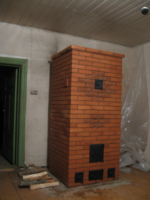

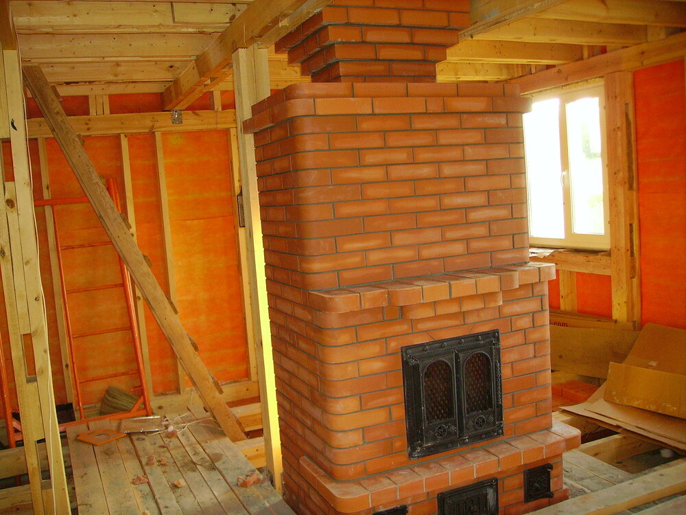

Закончена печь на церковном подворье. Вдвоем с коллегой сделали за 5 дней. А вот счастливый владелец.

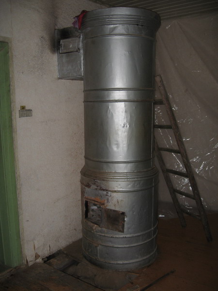

Было так,стало так.
действительно счастливый владелец :beer:, а печь потихоньку выкладываеться;)

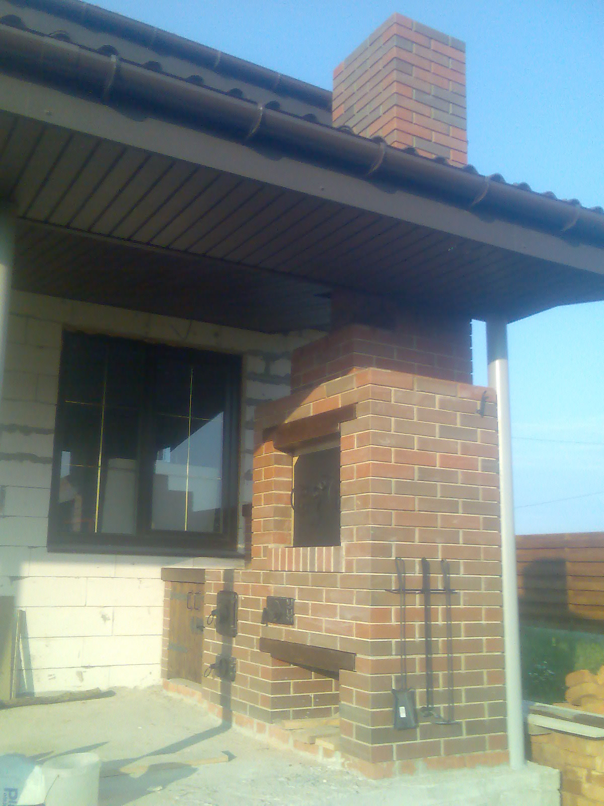

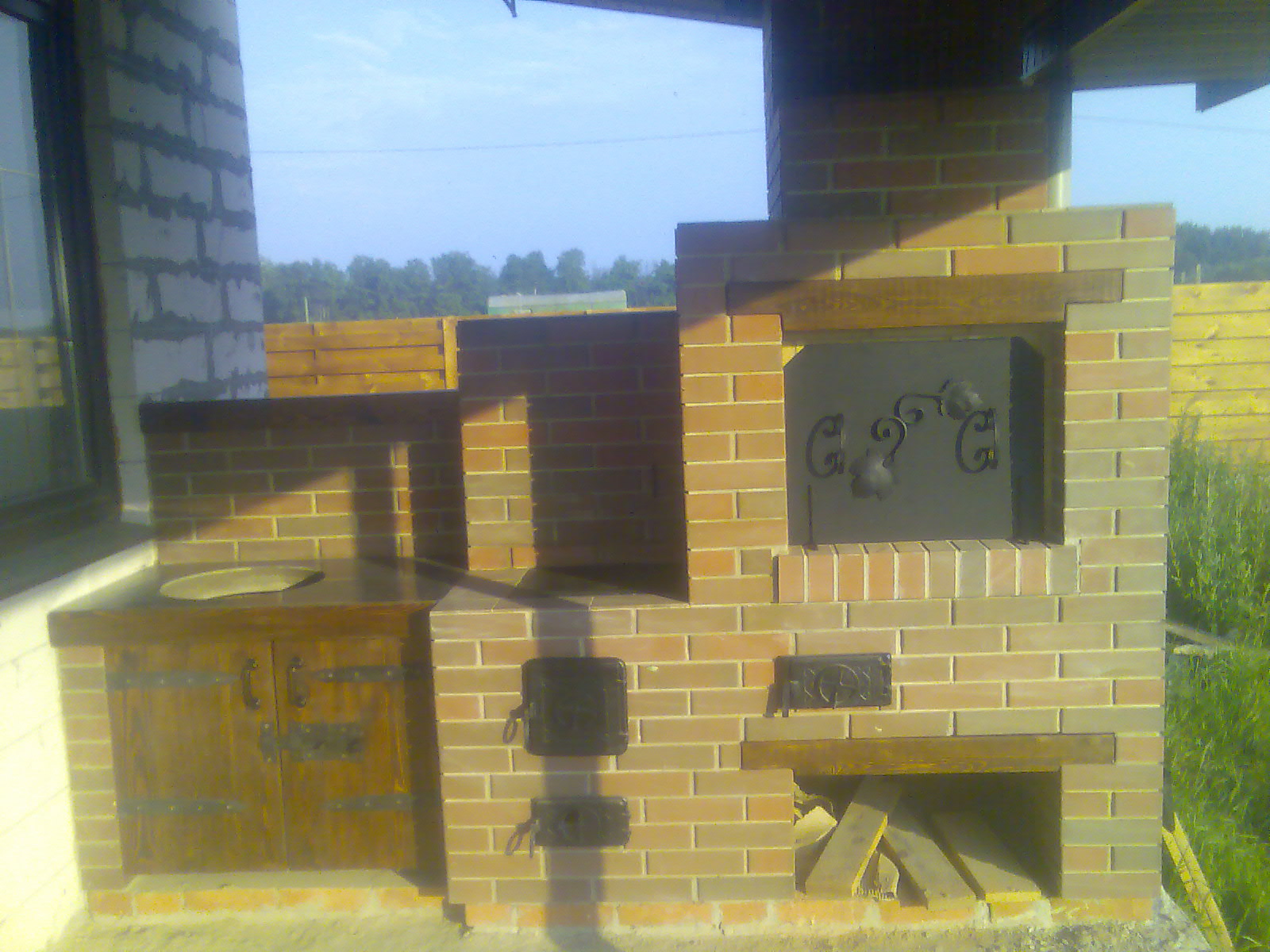

Привезли дверки,доделали дымоход на печи.Рабочий день закончился в полночь. Отделка за заказчиком...

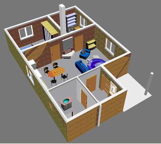

Уважаемые мастера печники посоветуйте "оптимальное" есть желание сделать камин с печным отопление в паралели для такой вот планировки????? кто что скажет по этому поводу???? ккие будут предложения.....
Камин и печное отопление?
