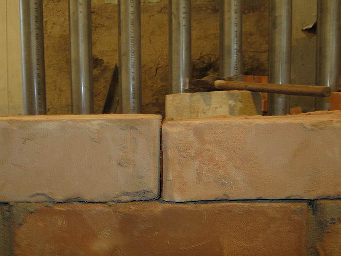

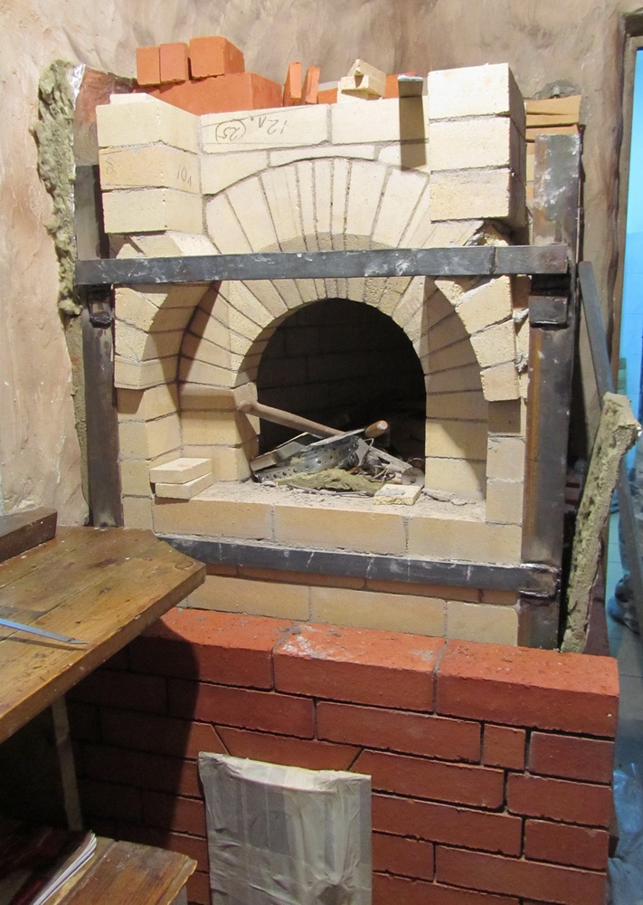

AndyAntonov Опубліковано: 10 грудня 2010 Поділитись Опубліковано: 10 грудня 2010 Кстати, а почему огнеупор пилите абразивными дисками, а не алмазными? Посилання на коментар Поділитися на інших сайтах More sharing options...
aleksandr-ta Опубліковано: 11 грудня 2010 Поділитись Опубліковано: 11 грудня 2010 Кстати, а почему огнеупор пилите абразивными дисками, а не алмазными? Алмазными дисками огнеупор нужно пилить с подачей воды. На сухую алмазного диска на долго не хватает, кирпичей на 10 - 20 (если кирпич хорошего качества). Для справки - в данной конструкции русской печи из-за такой формы, что вызвано местом где ее нужно расположить (форма печи в плане пятигранная), пиленных огнеупорных кирпичей 350 штук (причем есть кирпичи которые нужно пилить в нескольких плоскостях). На все это ушло 20 абразивных дисков. 1 Посилання на коментар Поділитися на інших сайтах More sharing options...

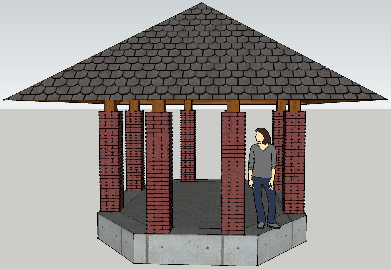

aleksandr-ta Опубліковано: 11 грудня 2010 Поділитись Опубліковано: 11 грудня 2010 А почему бы Вам не сделать полную подборку своих работ вместе со схемами в программе SketchUp (которые были сделаны во время выполнения заказов) и не выложить их на форуме или на персональном сайте? Я, конечно, понимаю, что существует такое понятие, как авторское право, но уверен, что очень много заинтересованных людей были бы Вам очень благодарны. Сама идея печи взята здесь stovemaster.com/html_en/articles_4.html 1 Посилання на коментар Поділитися на інших сайтах More sharing options...

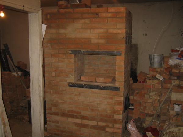

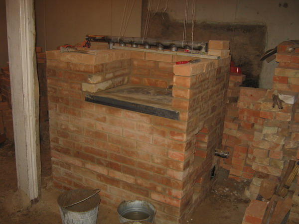

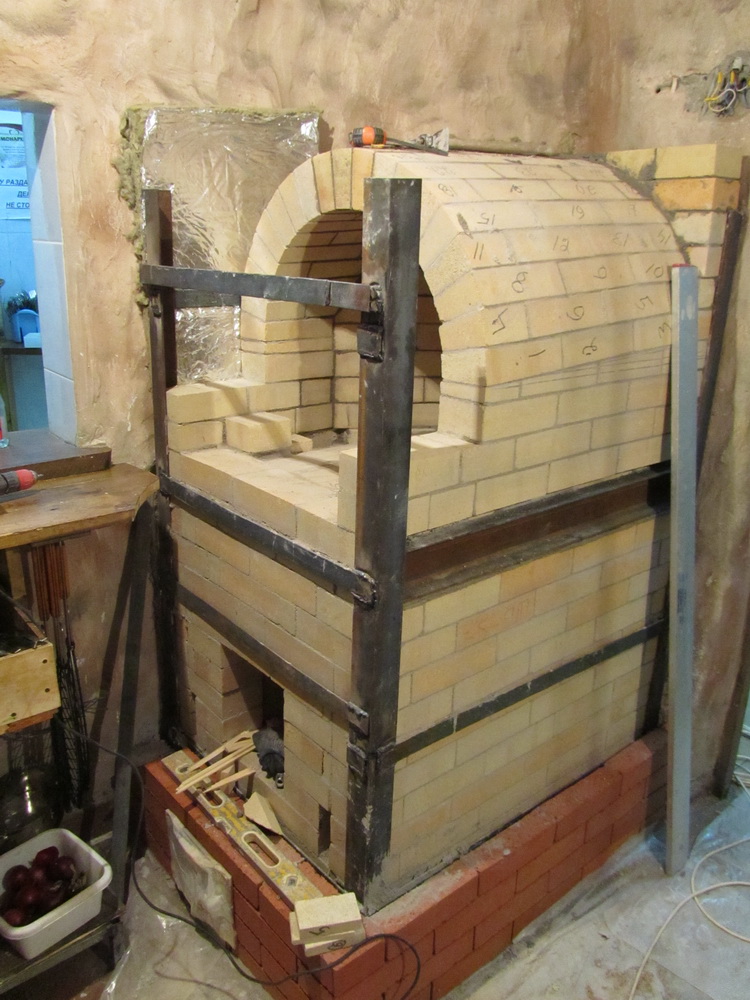

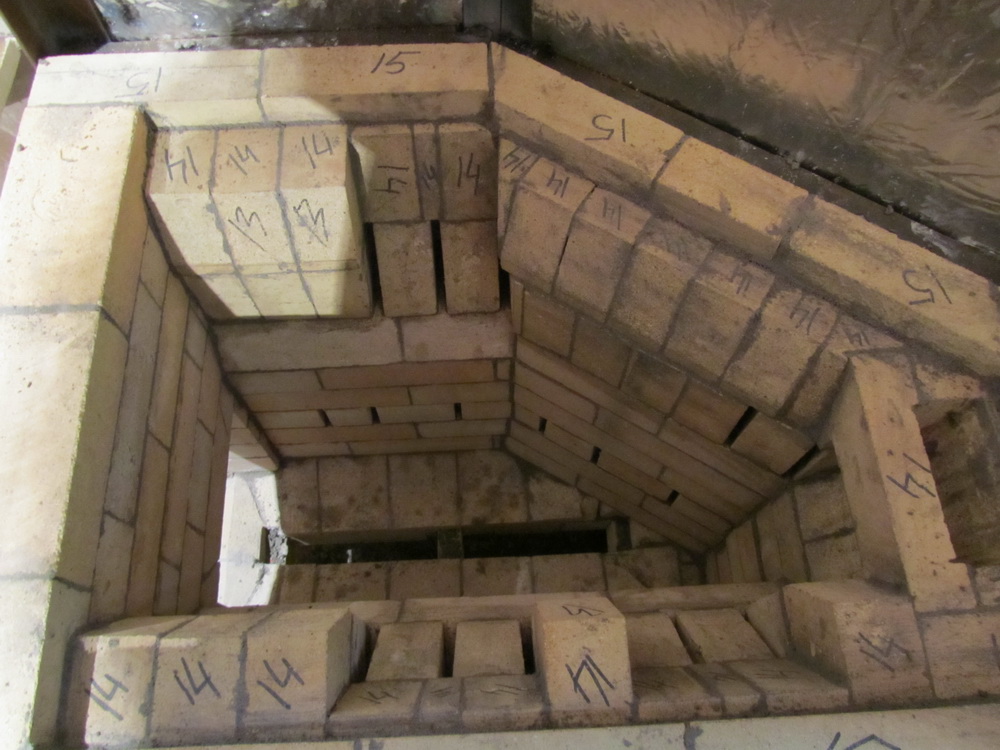

aleksandr-ta Опубліковано: 15 грудня 2010 Поділитись Опубліковано: 15 грудня 2010 Все что успел сделать на сегодняшний день. 3 Посилання на коментар Поділитися на інших сайтах More sharing options...

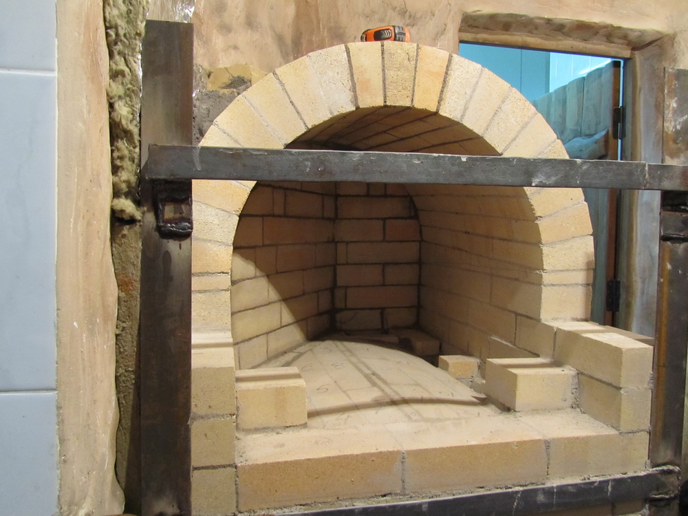

aleksandr-ta Опубліковано: 18 грудня 2010 Поділитись Опубліковано: 18 грудня 2010 Неделя кладки по четыре часа в день, вот такой результат. Посилання на коментар Поділитися на інших сайтах More sharing options...
Игорь&Ира Опубліковано: 18 грудня 2010 Поділитись Опубліковано: 18 грудня 2010 Неделя кладки по четыре часа в день, вот такой результат. А почему вторые ряды в арках настолько заужены? Нельзя ли было все сделать одинаковой толщины? Или это всё будет потом облицовываться? Посилання на коментар Поділитися на інших сайтах More sharing options...
aleksandr-ta Опубліковано: 18 грудня 2010 Поділитись Опубліковано: 18 грудня 2010 Они не заужены. Просто следующие ряды клиновые, точил по месту, а диагональ больше чем катет, поэтому и кажется, что идет расширение. Все равно это все будет утеплятся и облицовываться. На втором фото с низу начал облицовку из красного кирпича, качество кирпича не ахти, в прочем заказчик хотел под старину. Посилання на коментар Поділитися на інших сайтах More sharing options...

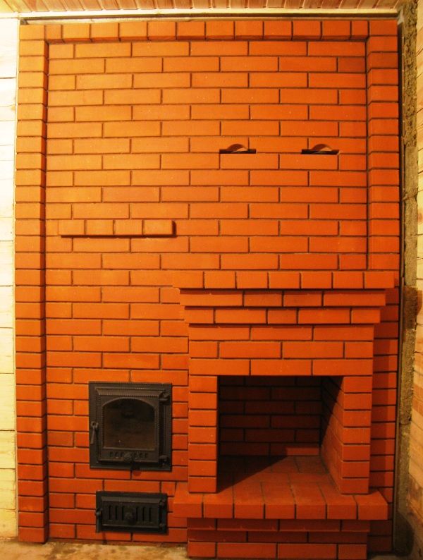

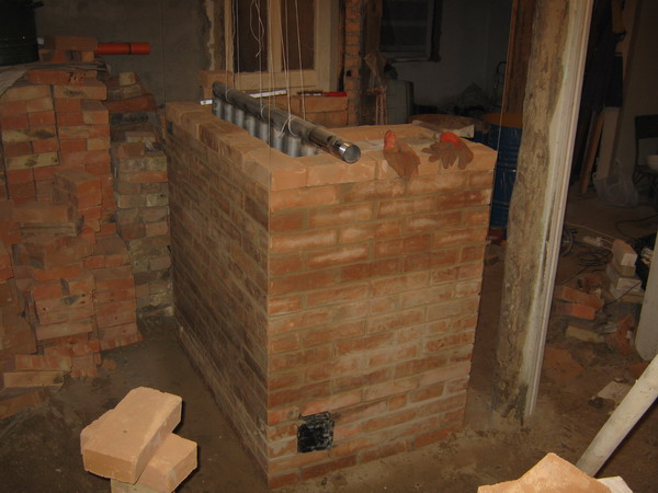

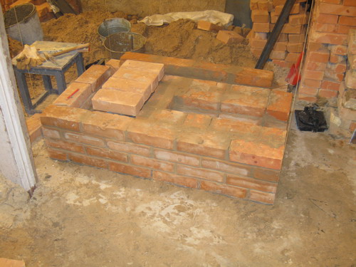

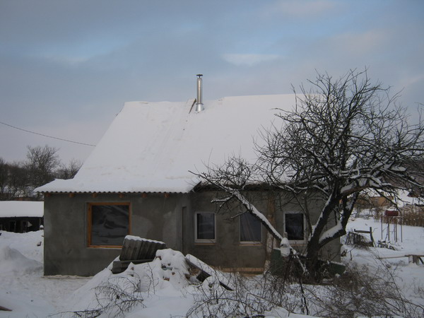

ОИК-4 Опубліковано: 20 грудня 2010 Автор Поділитись Опубліковано: 20 грудня 2010 Не далеко от города Корсунь для форумчанки Еlena S сложилась печь отопительная с регистром.Кирпич, брак жуткий,геометрии нет,прочности нет,намучился одним словом,в дальнейшем отделуют. Поставлена труба,печь протоплена,заказчики довольны. 2 Посилання на коментар Поділитися на інших сайтах More sharing options...
Игорь&Ира Опубліковано: 20 грудня 2010 Поділитись Опубліковано: 20 грудня 2010 Не далеко от города Корсунь для форумчанки Еlena S сложилась печь отопительная с регистром. Работаете и в Украине? Посилання на коментар Поділитися на інших сайтах More sharing options...

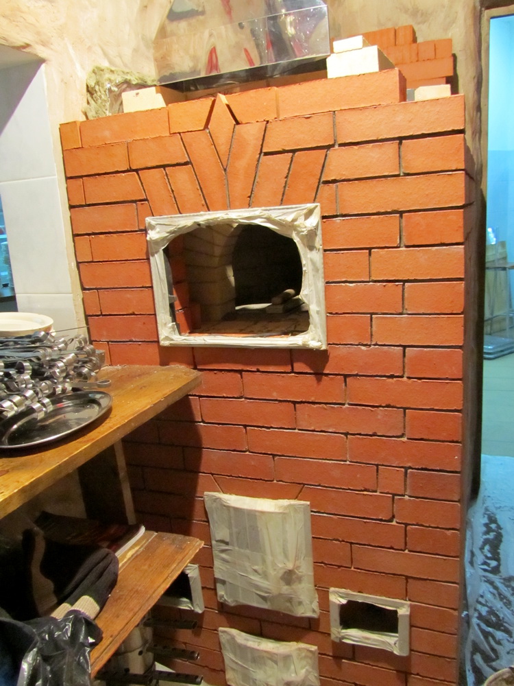

aleksandr-ta Опубліковано: 20 грудня 2010 Поділитись Опубліковано: 20 грудня 2010 Еще день не зря прошел. 2 Посилання на коментар Поділитися на інших сайтах More sharing options...
ОИК-4 Опубліковано: 20 грудня 2010 Автор Поділитись Опубліковано: 20 грудня 2010 Работаете и в Украине? Работаю и в Украине. Посилання на коментар Поділитися на інших сайтах More sharing options...
Sanek* Опубліковано: 20 грудня 2010 Поділитись Опубліковано: 20 грудня 2010 сложилась печь отопительная с регистром. Илья, на какую площадь для отопления рассчитана печь? Посилання на коментар Поділитися на інших сайтах More sharing options...
ОИК-4 Опубліковано: 20 грудня 2010 Автор Поділитись Опубліковано: 20 грудня 2010 Общая 64,отапливаемая меньше. Посилання на коментар Поділитися на інших сайтах More sharing options...
Sanek* Опубліковано: 20 грудня 2010 Поділитись Опубліковано: 20 грудня 2010 Общая 64,отапливаемая меньше. Данный проект котла Кузнецова КИКсП 16 кВт рассчитан на большую площадь Посилання на коментар Поділитися на інших сайтах More sharing options...
ОИК-4 Опубліковано: 20 грудня 2010 Автор Поділитись Опубліковано: 20 грудня 2010 Эта печь будет использоваться для получения горячей воды для душа. Посилання на коментар Поділитися на інших сайтах More sharing options...
Sanek* Опубліковано: 20 грудня 2010 Поділитись Опубліковано: 20 грудня 2010 Эта печь будет использоваться для получения горячей воды для душа. Интересное решение,а для отопления помещение... Посилання на коментар Поділитися на інших сайтах More sharing options...
Elena S Опубліковано: 21 грудня 2010 Поділитись Опубліковано: 21 грудня 2010 (змінено) Илья, МОЛОДЕЦ!!! Отдельно я напишу ему благодарность! ;) То Sanek* эта печь будет отапливать весь дом - лучевым теплом. Придумали сделать расширительный бак для горячей воды и поставить на второй этаж в виде батареи (будет и там комната обогреваться). В общем скоро напишу подробней Вот написала www.stroimdom.com.ua/forum/showthread.php?p=803606#post803606 Змінено 21 грудня 2010 користувачем Elena S 1 Посилання на коментар Поділитися на інших сайтах More sharing options...

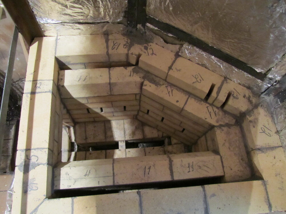

aleksandr-ta Опубліковано: 22 грудня 2010 Поділитись Опубліковано: 22 грудня 2010 Осталось совсем чуть чуть. Посилання на коментар Поділитися на інших сайтах More sharing options...

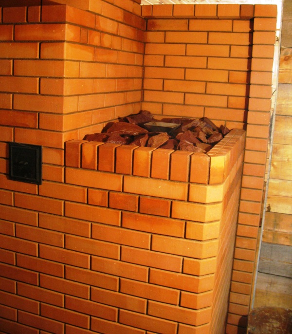

Sanek* Опубліковано: 23 грудня 2010 Поділитись Опубліковано: 23 грудня 2010 Печь постоянного действия БИК РусСауна. Особенностью этой конструкции является духовка для камней из нержавеющей огнеупорной стали. Температура камней 400-450гр.С. Вода подается мелкими партиями по 50-80гр через воронку, которая находится в верхней части бака для камней, так же существует обратный клапан, не пускающий воду и пар обратно. Вода опускается до низа духовки, по пути разбиваясь о раскаленные камни в мелкодисперсный пар, и выходит по трубкам в парную. Количество камней, помещаемых в духовке, не более 100 кг. Огонь и отходящие газы напрямую не контактируют с каменкой, камни всегда чистые, и раскаленные. 1 Посилання на коментар Поділитися на інших сайтах More sharing options...
ОИК-4 Опубліковано: 23 грудня 2010 Автор Поділитись Опубліковано: 23 грудня 2010 Делал я такой конструктив, с такой подачей воды.Не всем нравится.Хотя пар нормальный.Впрочем, все на любителя. Посилання на коментар Поділитися на інших сайтах More sharing options...
Sanek* Опубліковано: 23 грудня 2010 Поділитись Опубліковано: 23 грудня 2010 Илья, Вы скоре всего Новпар делали...они уже устарели и с 2007 года не делаются.... или же проект где-то стырили))) Посилання на коментар Поділитися на інших сайтах More sharing options...
