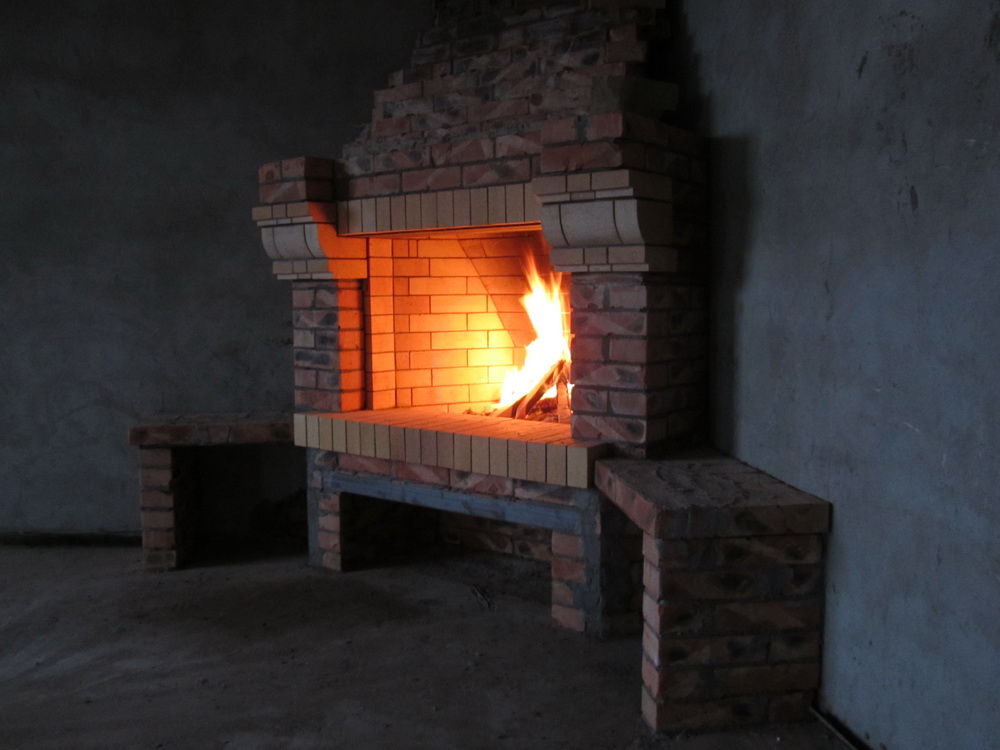

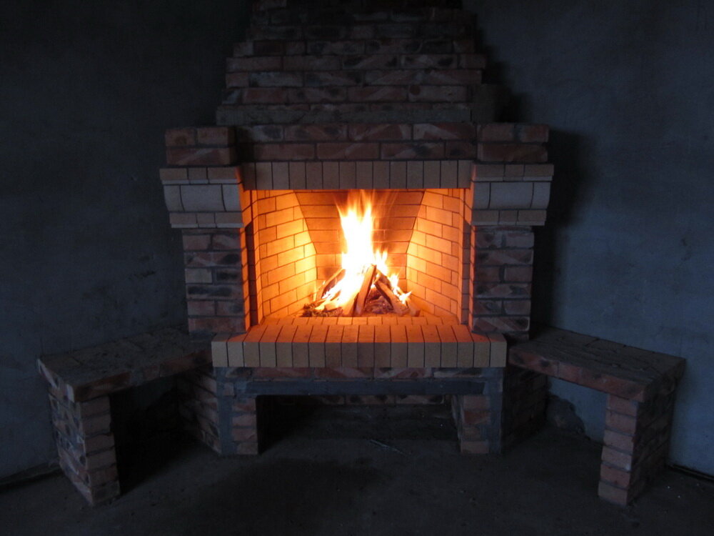

Вот еще одна работа печника ,подскажите знающие ,ежели не сложно, почему пошли трещины у меня по печке ,и как их исправить . Хотелось бы для начала собрать мнения до разговора с печником, дабы сложить объективную картину.
Это работа? Это халтура (в худшем смысле)!
Шамот связан с красным кирпичём, швы в палец, перевязки нет. :eek:
Заодно, мастера, просветите: арку разве так можно строить, не подгоняя кирпичи? Не завалится? :oops:
Зрение не то, но мне кажется, что в арке чётное количество кирпичей, что не есть правильно. Связки шамота с красным не вижу. Швы, действительно, на 0,5 см не похожи.
Всем спасибо за оперативные ответы, казалось вопрос можно было бы и закрыть , и я бы его и закрыл ,честно , НО не могу сдержаться (не знаю от смеха или от слез) ,после того как увидел ,что самый первый критический коментарий поступил от человека ,который летом сего года это чудо мне и сложил , вот такая вот житуха братцы... или под ником pechnik1954 кто-то другой...
И кто такое выложил? При хорошей протопки это чудо изделие попросту может развалится. Лучше переделать полностью. Трещины пошли из-за отсутствия термошва, из-за кладки наружней части на ребро (сильно слабо на ребро, хотя и можно если хорошо проармировать и сделать на ЦП растворе не перевязывая с внутренней частью кладки сделав при этом термо шов.) Исправить трещины можно только обрамлением уголком и полосой, на мой взгляд лучше все это разобрать. Дымление из-за маленького дымосборника (почти совсем его нет). А также будет дымить сильнее при закрытом поддувале если его можно так назвать. Удачи.
Как и обещал выставить фото камина в работе.
Есть небольшой клин по центру арки. Его почти не видно за раствором.
