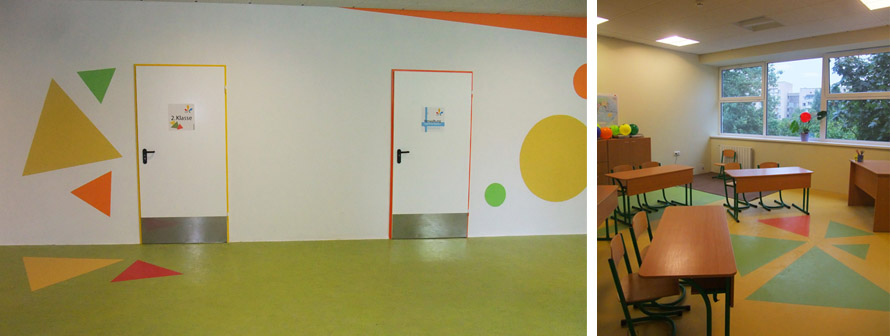

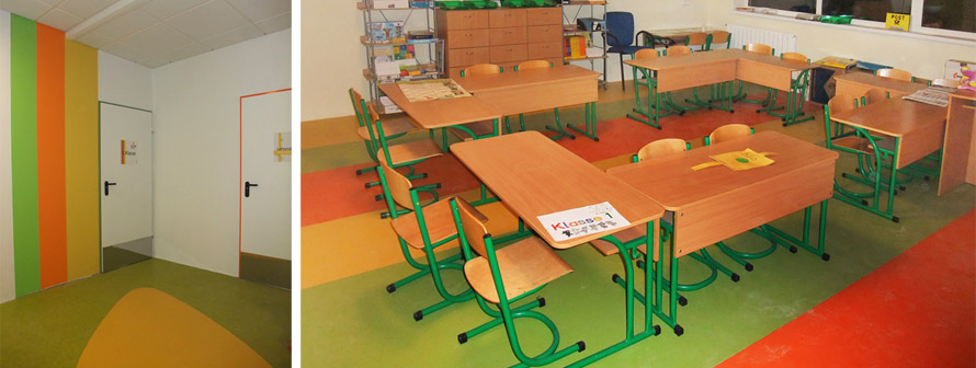

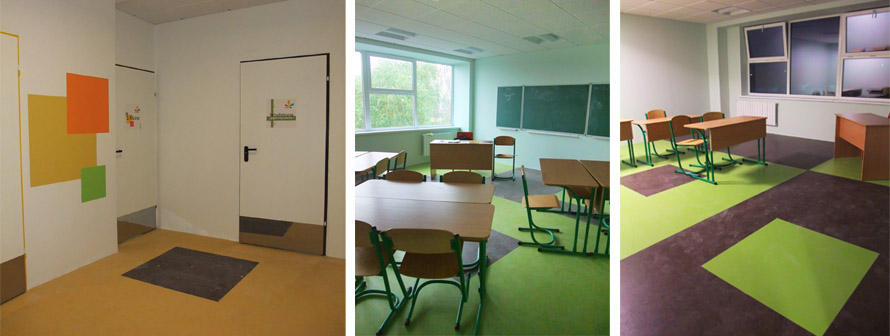

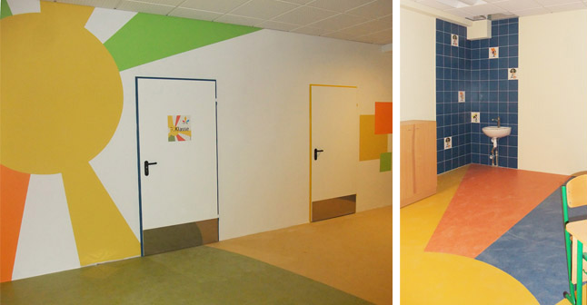

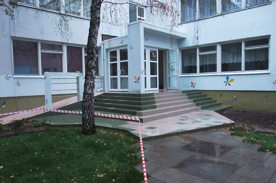

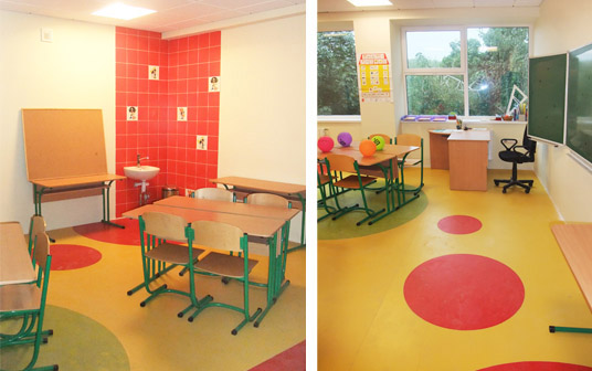

Поделюсь своей радостью с миром:
Мы закончили школу к первому сентября!!!! см. фотки: www.ernst.kiev.ua/DSK_ru.html (детям - ооочень понравилось! :)
Первого сентября торжественно с фанфарами открыли! УРА-А-А-А! (честно скажу - очень многи сомневались... по-этому последнюю неделю мне с авторским надсмотром и технадзором пришлось там проводить сутки напролет.... простите за молчание)
