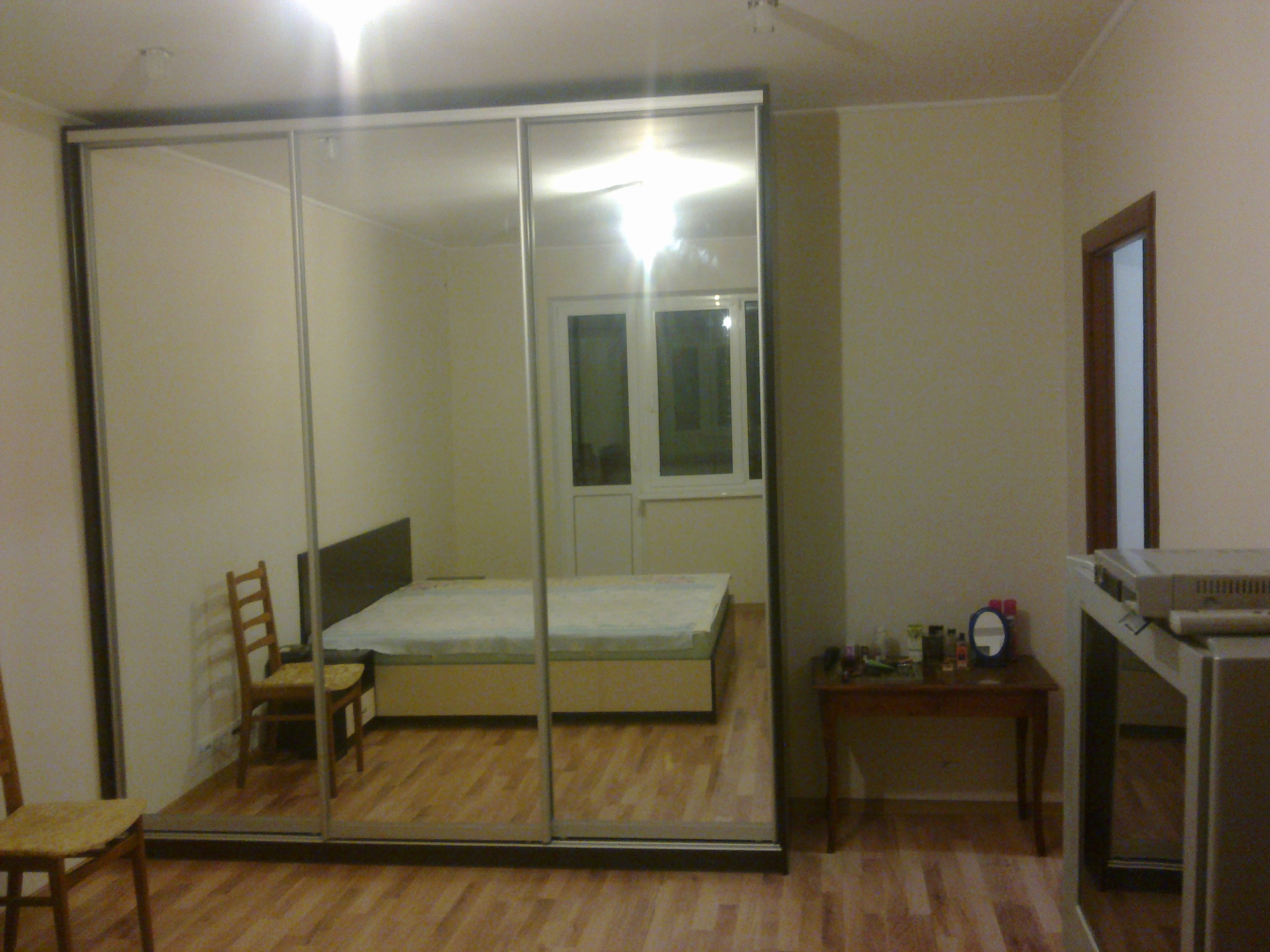

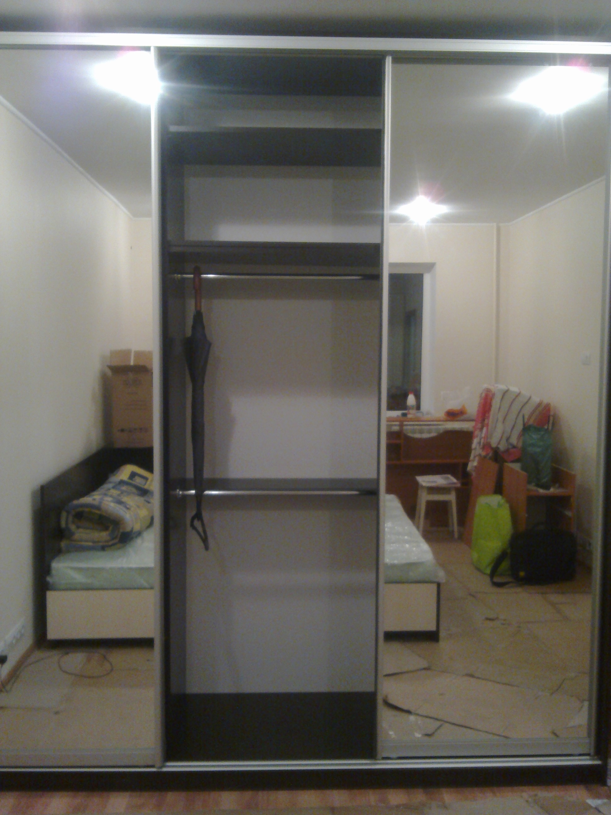

А вот и мой шкаф: ничего особенного (на первый взгляд) :) 2580мм (высота) х 2400мм (длина). Глубина 670мм. Не получилось сделать качественное фото. ((
Нюансы наполнения расскажу по ходу, может кому будет полезно

Взял попкорн, присел послушать, чем нас Дмитрий удивит :)
Это у Вас спальная комната?
Критиковать уже можно?:beer:
:beer: Чем же Вас могу удивить бывалых мебельщиков.. :)
Это спальня. Вообщем-то ничего особенного, только нюансы.
Критика принимается :beer:

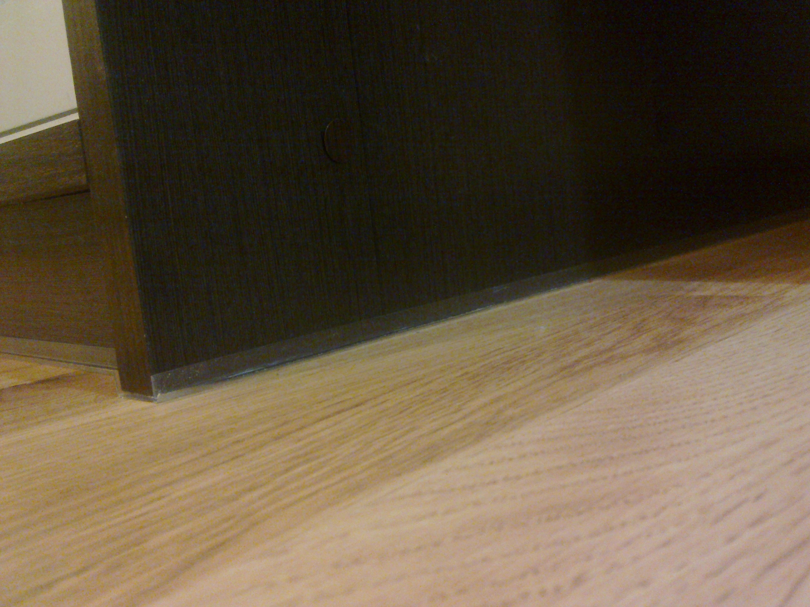

Поробую по-порядку:

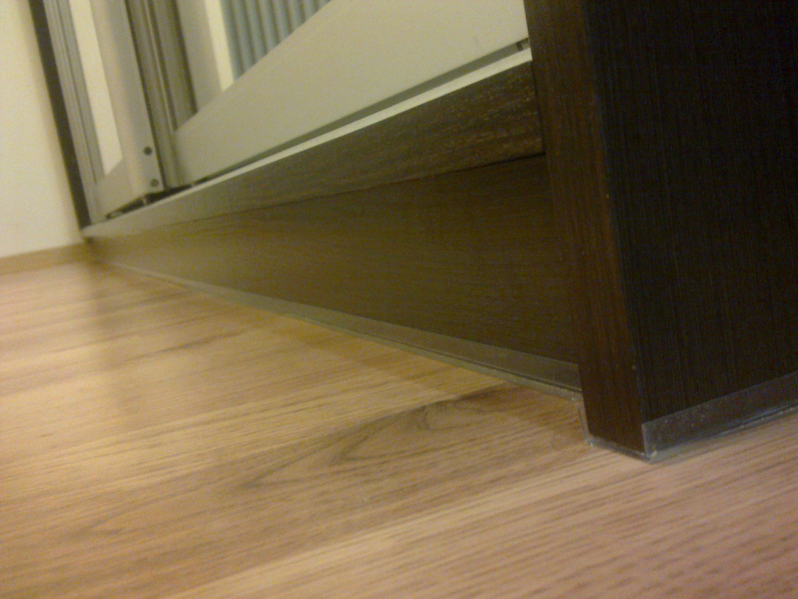

1. Шкаф стоит не на мебельных ножках, а на цокольном уплотнителе по периметру. Уплотнитель снизу приклеен. Смысл: 1) чтобы пыль, тараканы (возможные), пауки, жуки и др. не залетали под шкаф и не жили там своей жизнью всю мою жизнь )); 2) чтобы не осталось продавленных точек от шкафа в ламинате, шкаф очень тяжелый; 3) ну самое главное, чтобы ламинат более равномерно двигался/не двигался, если вдруг будет сохнуть или набирать влагу.

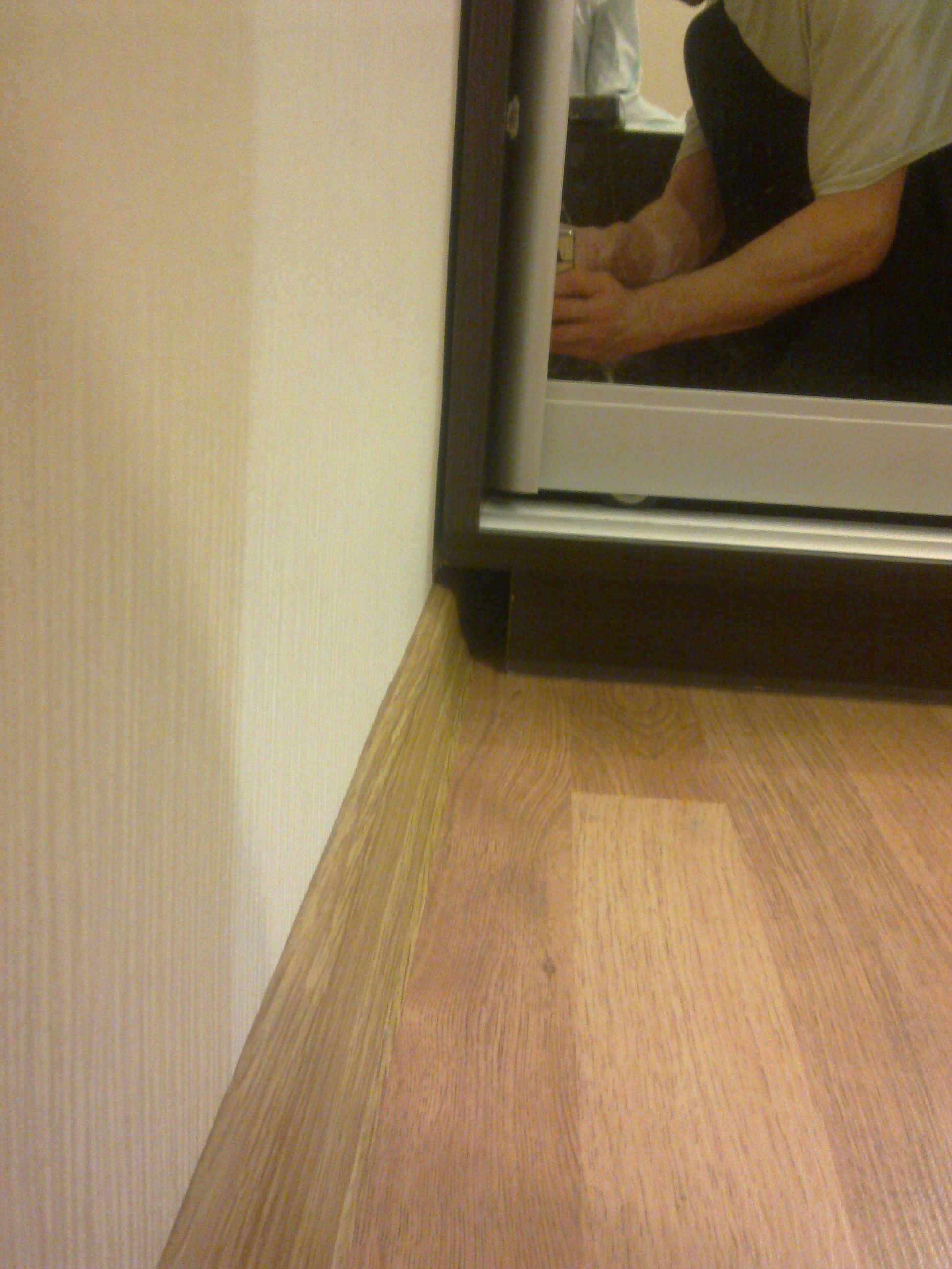

2. Слева, где шкаф примыкает к стене внизу цоколь сделан меньше на размер плинтуса, чтобы можно было вплотную придвинуть к стене
DimitriyD,опять сами придумали нюансы и их перебороли...прятали от жуков пауков полости, интересно как думаете паук не пролезет в ту нишу где плинус?
Вы очень сильно недооцениваете ламинат. Поверьте еще нужно постараться чтобы его продавить проломать...

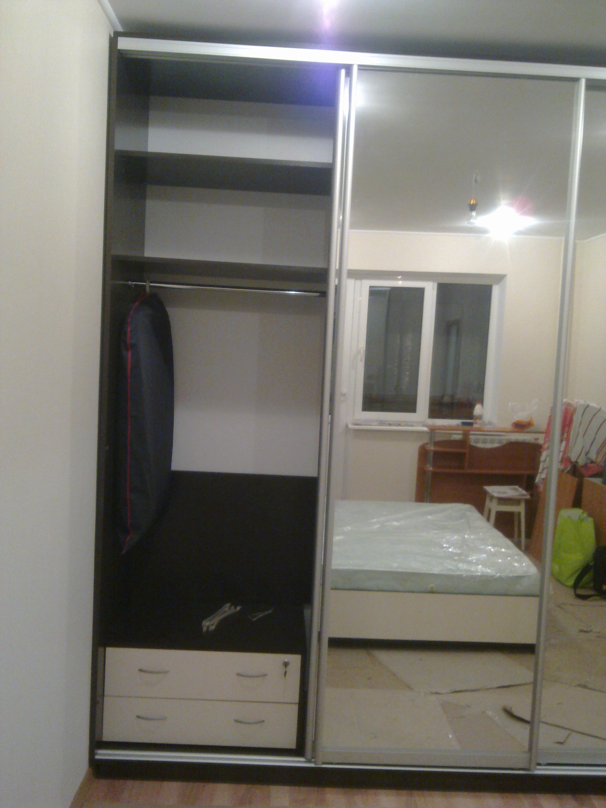

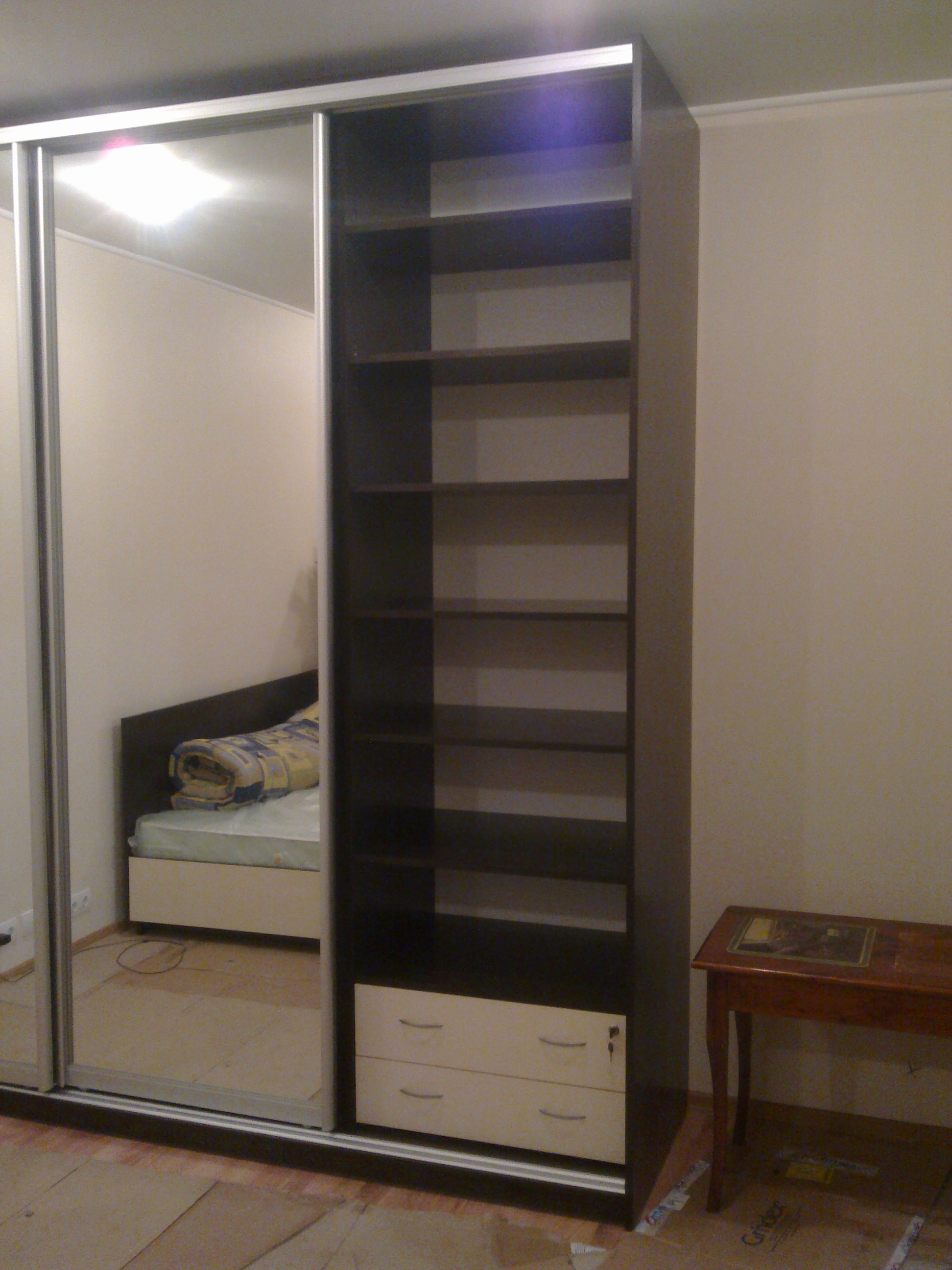

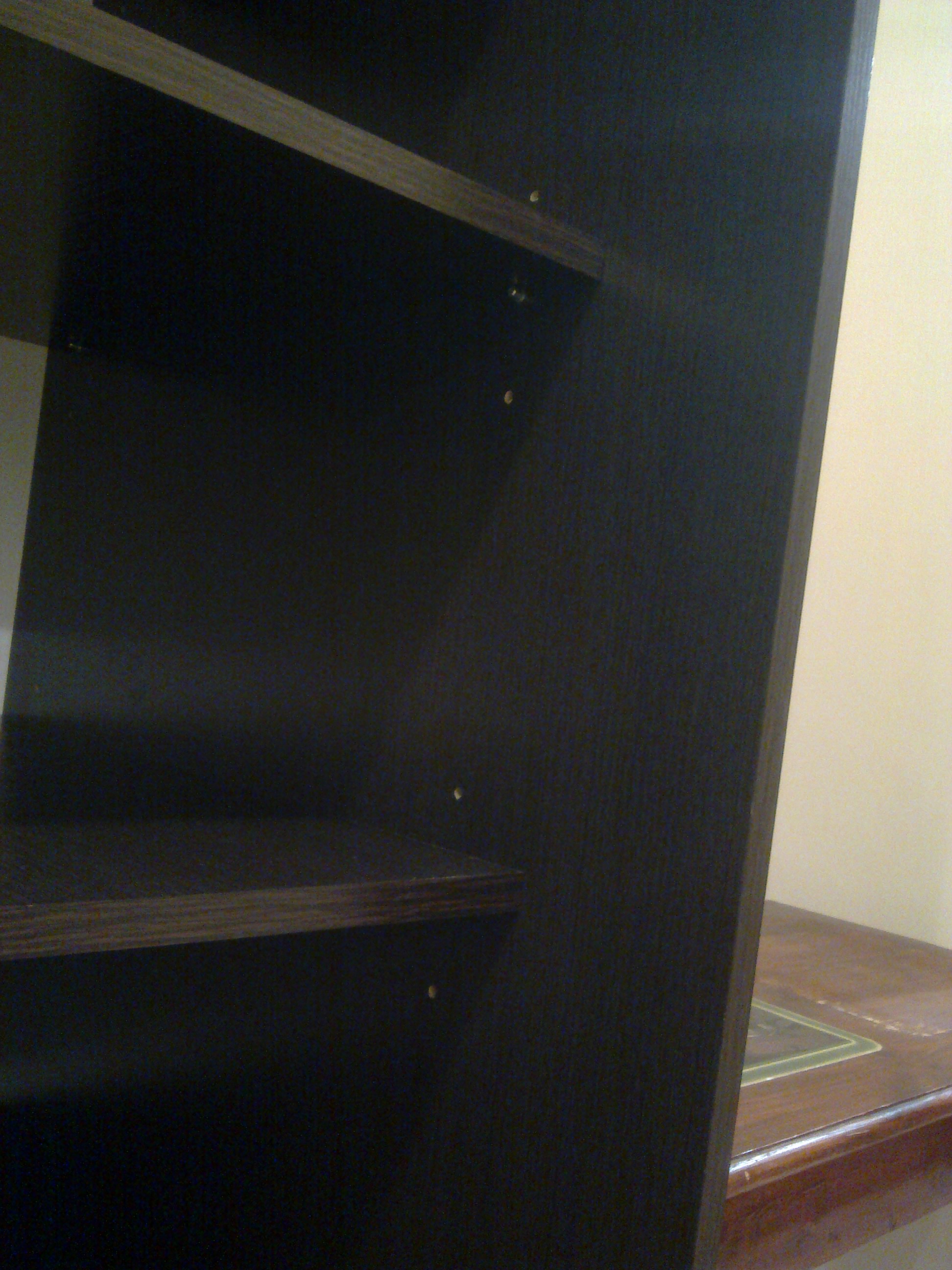

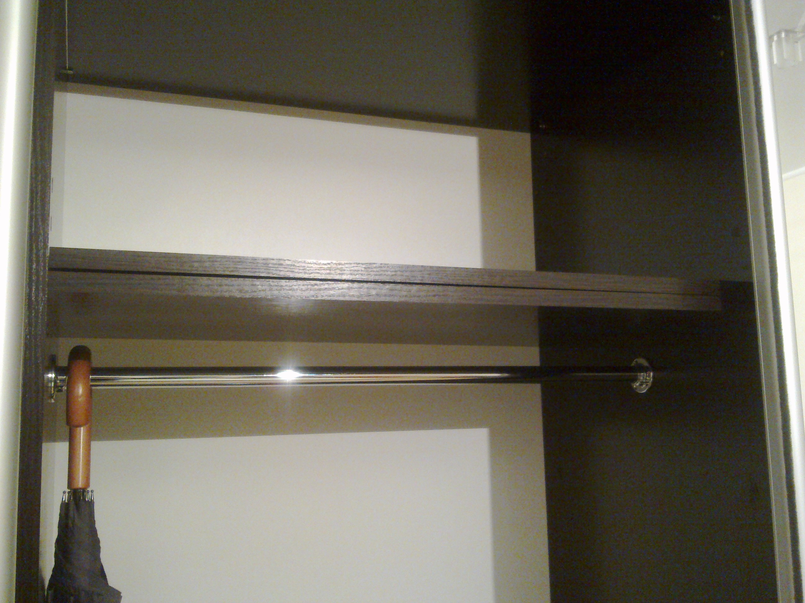

3. Всегда в процессе жизнедеятельности человека вещей в шкафу становиться больше/или меньше, появляются габаритные предметы и т.д. И всегда появляется необходимость в отдельных местах поднять полку в шкафу или опустить и не складывать эти предметы так, чтобы их переступать на видном месте. Крепления на рафиксах или уголках не дают такой Для этого все полки лежат на полкодержателях. Все те полки, которые не закреплены жестко имеют потенциальную возможность быть подняты/опущены на любую высоту. Для этого также подготовлены отверстия для полкодержателей выше и ниже на 5см существующих отверстий.
4. На всякий случай ввиду п. 3 было заказано сразу 3 дополнительные полки на случай, если существующие будут переставлены и появится пустое место.

Во всяком случае в Вашей, Дмитрий, ситуации можно было вообще избежать процесса накопления пыли - делать НЕ шкаф-купе в "классическом" понимании (как шкаф), а поставить направляющие по полу и по потолку для раздвижных дверей.
Этим Вы бы не только избавились от пыли на полу, но и
1. больше места внутри шкафа (мини-гарберобная)
2. по цене обошлось бы раза в два (как минимум) дешевле
3. при желании поменять ламинат не составит никакого труда
