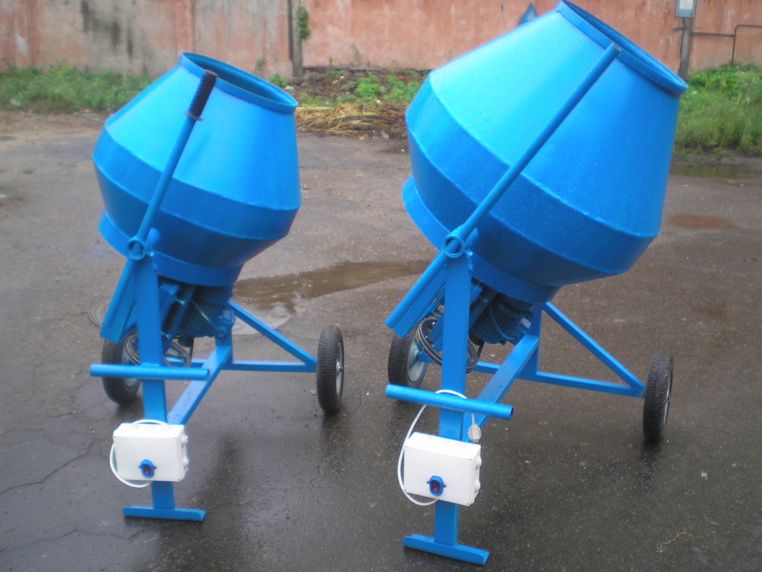

На мой взгляд, главное при покупки бетономешалки, да и любого инструмента это его ремонтопригодность. Если при покупки Вам говорят, что инструмент сделан так что не ломается, то усомнитесь в этом, особенно это касается бетономешалок, так как те нагрузки, режимы работы, агрессивная среда не как не способствуют долголетней работе данного инструмента. Поэтому рекомендую покупать инструмент, механизмы и узлы которых являются достаточно распространенными и желательно привязаны к ГОТСУ.
Лично я себе покупал бетономешалку на Харьковском вагоностроительном заводе на фото: с лева, что поменьше.
