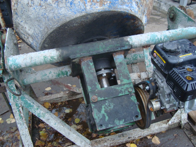

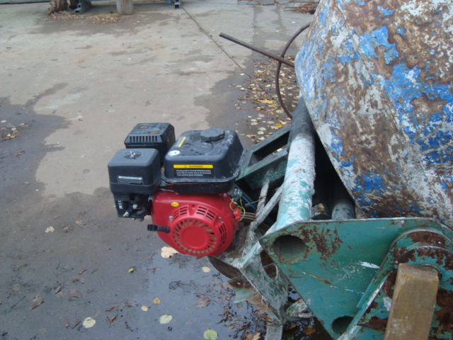

Извините, может не по теме, но не удержался и сделал фото, вот такой бетономешалки,как думаете сколько она протянет???DSC03010.JPG.806cf3d6bb6d1245dd2d3aa1b88cc1ec.JPG
теоретически, если редуктор в хорошем состоянии, то она переживет любого китайца :) а мотор сами приделывали?
Мотор не трогали в стоке.

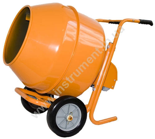

Посоветуйте с выбором бетономешалки для личных нужд(заливка пола,штукатурка,фундамент)
В чем особенность такой бетономешалки(практичность)
(Бетономешалка редукторная БСМ ВМ-225 низкая)?
Благодарен буду за совет!
Для своей стройки купил примерно (ссылка устарела) только у меня синенькая, российская. Чем она мне понравилась - она повыше, поэтому приготовление бетона и доставка его к месту заливки можно немного механизировать - под бетономешалку легко въезжает строительная тачка, поэтому погрузка уже механизируется. Замесил - вывалил, отвез, вывалил, уложил. Вашу (низкую) придется на что то поднимать. Единственное - к стойке пришлось, для большей устойчивости при работе, прикрутить саморезами деревянный брусок параллельно колесам, иначе приходилось искать строго горизонтальную площадку. Вес у неё небольшой, так что перемещение на другое место затруднений не вызывает.
применять больше всего ее не буду.Интересно как раствор замешивается она практически горизонтальная?
Эта бетономешалка чье творение, редукторная БСМ ВМ-225 низкая???Поднебесной)))
Это на фото она (груша) имеет вертикальную ось, но её наклон плавно изменяется, можно даже перевернуть грушу отверстием вниз. А чьё творение - мы и сами скоро щуриться будем.:ROFL: Даже мой РОСТЕХ скорее всего родился в Китае, только наклейки русские.:D
