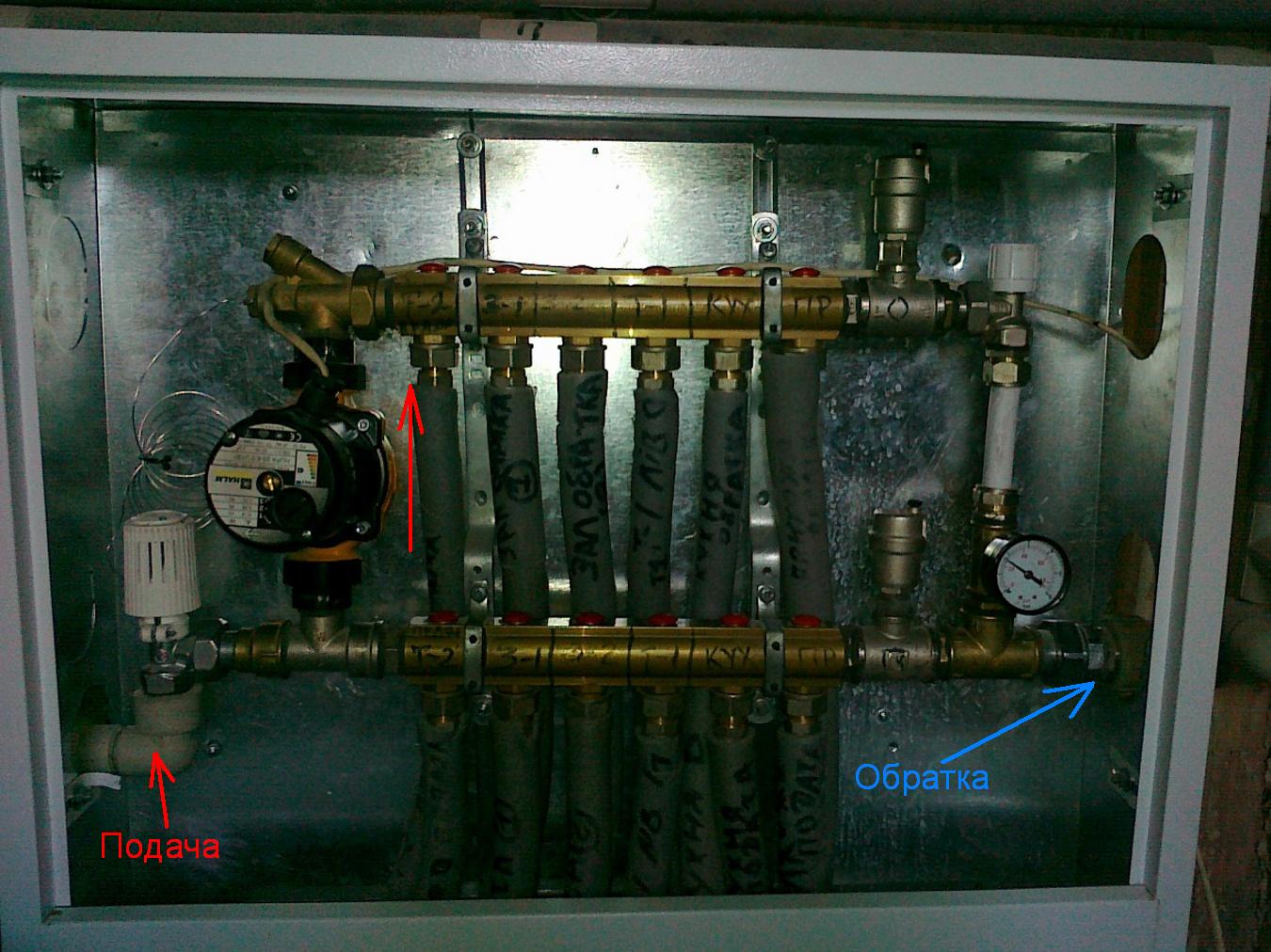

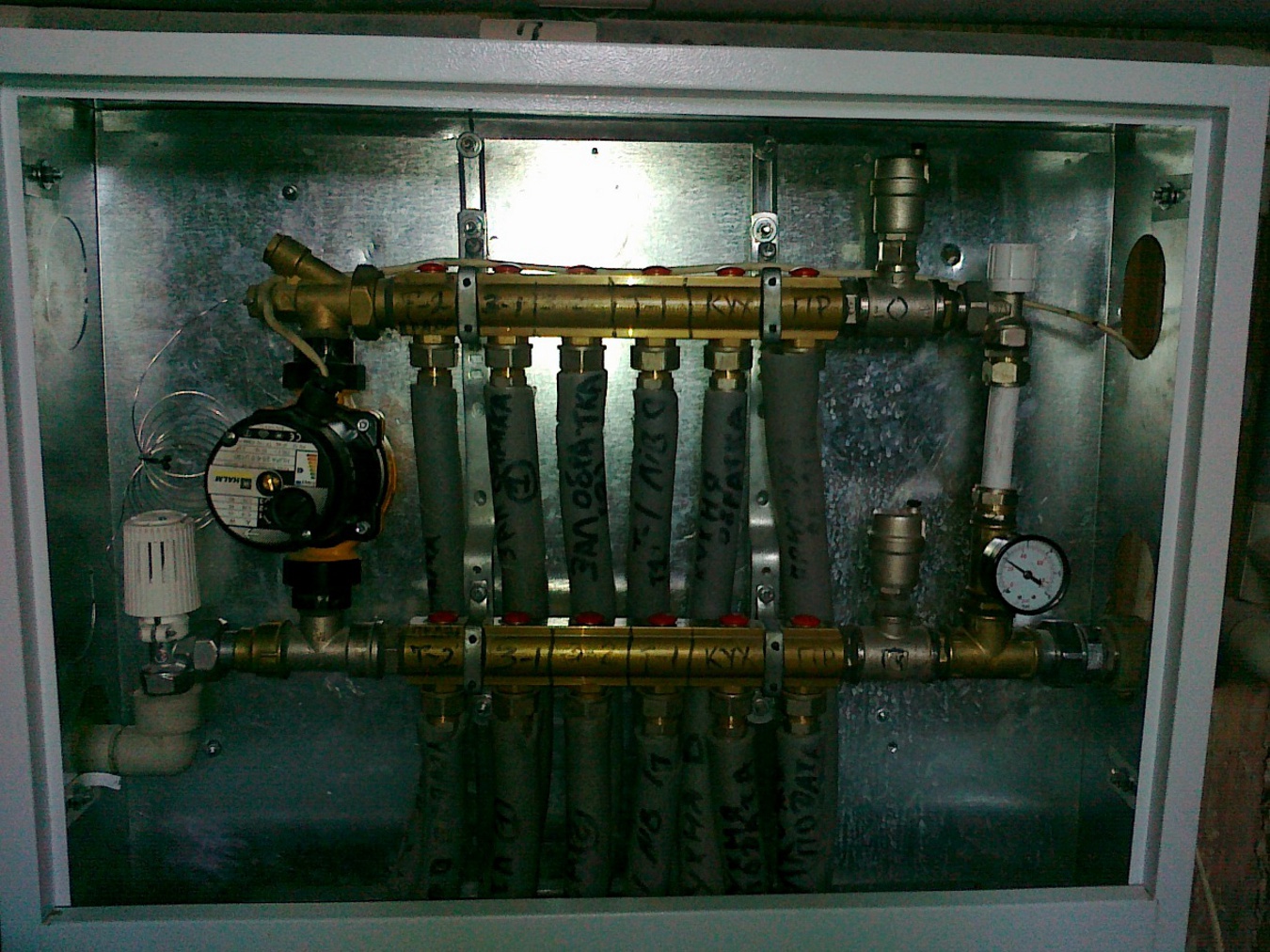

Уважаемые форумчане, будьте добры, прокоментируйте верно ли мне собрали смесительный узел. Все ли правильно. Спасибо

Если стрелка насоса направлена вверх- то правильно.
Спасибо за ответ, к сожелению не знаю, что такое стрелка насоса, знаю только, что обратка вверху, подача снизу судя по надписям на утеплителе.
На любом насосе есть стрелочка, указывающая путь движения жидкости.
Завтра буду на обьекте посмотрю, куда показывает стрелка, вниз или вверх, но на фото видно, что стрелка на насосе показывает, что он крутит по часовой стрелке, т.е. вниз, но у меня подача в низу а не вверху как на схеме джакомини, поэтому интересуюсь если у меня подача внизу а обратка вверху коллектора и насос крутит вниз, верно ли будет работать мой смесительный узел?
Это как?:shock:
Насос в Вашей схеме должен толкать только вверх (стрелочка на боковой стороне насоса), верхний коллектор подача, а не обратка (не пугайтесь, просто перепутали надписи).Подача с магистрали СО должна подключаться в обратный коллектор, а насос закачивает горячую воду в подающий, когда верхний коллектор будет нагрет выше заданной тем-ры, термоклапан на подаче (такая белая крутилка с проводком-капилляром внизу перед насосом) перекроет подачу горячей воды на ТП, и насос просто будет гонять воду по кругу контуров, пока опять не откроется белая крутилка.
Со слов установщиков толкает вниз, завтра уточню на месте
верхний коллектор подача, а не обратка (не пугайтесь, просто перепутали надписи).НЕ ПЕРЕПУТАЛИ 100%
У меня получаеться подача с магистрали СО подключена на подачу перед термоголовкой
Установщики обьясняли все также, только с отличием что подача у меня внизу и как только обратка достигнет температуры которая выставлена на термоголовке, то подача воды с СО перекроеться и насос просто будет гонять воду по кругу пока обратка не остынет. Я так понял начудили чуток, буду напрягать исправить
У Вас схема Джакомини, и не нужно ничего придумывать.
Раскрутить две гайки насоса и повернуть его на 180%
Если насос вверх, ничего не начудили, а насос переворачивается действительно за минут 7,5
Единственный недостаток, если вдруг чего, ни один контур перекрыть невозможно на гребенках.
Т.е. если я правильно понял для того чтобы переставить подачу на верхний контур а обратку на нижний мне будет достаточно перевернуть насос? Правильно? и этим я смогу все исправить?
Абсолютно верно.
Все остальное правильно.

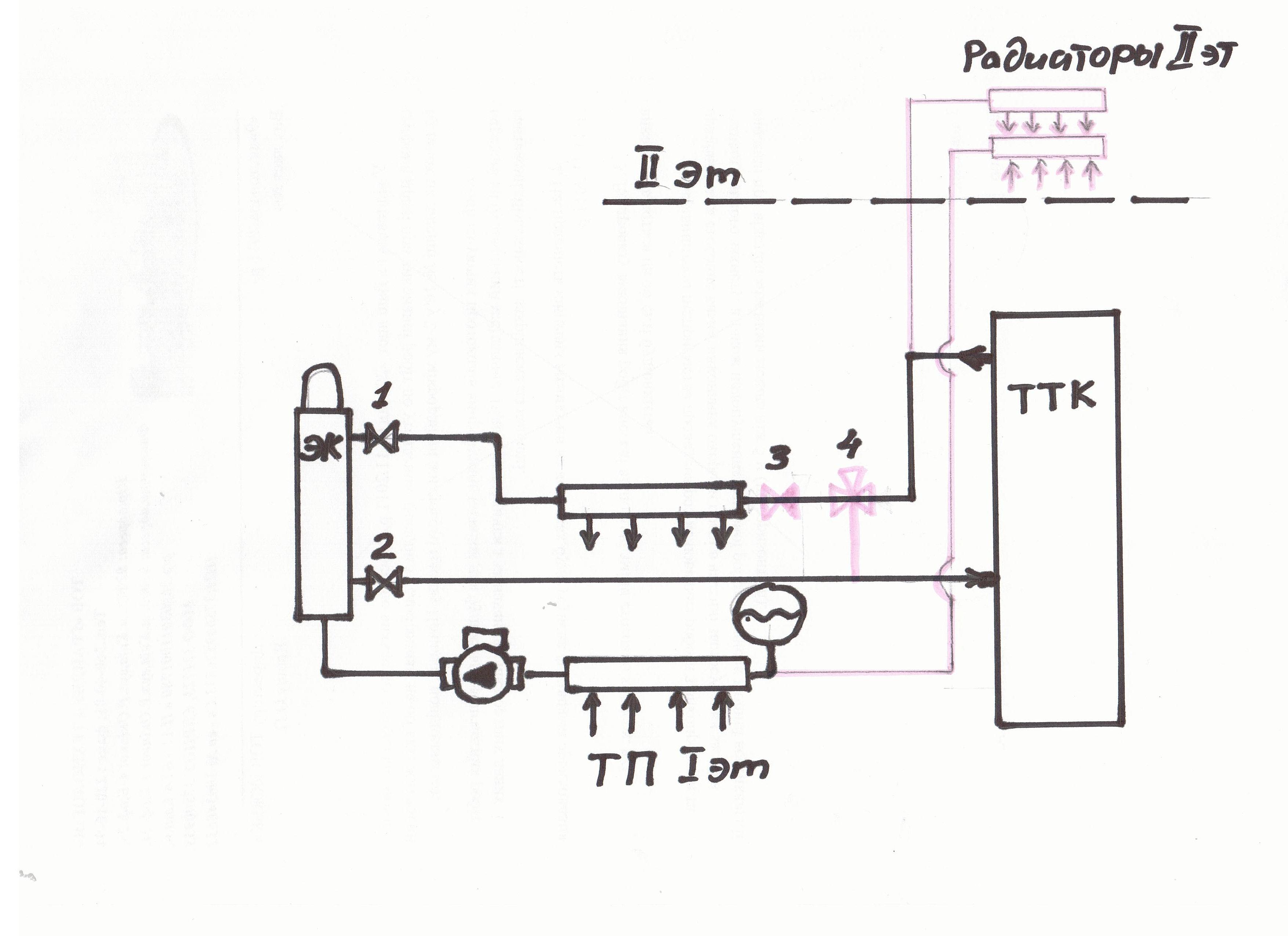

На рисунке черным изображена схема СО , с которой буду жить третью зиму. Когда кран 1 открыт, кран 2 закрыт-греем дом электричеством(пока дома никого нет). Когда кр. 1 закрыт, а кр.2 открыт- топим ТТ. Розовым изображена розовая мечта на следующий сезон- поменять самопальный ТТК на Стропуву и греть полноценно два этажа. Достаточно ли будет такого "тюнинга"? Хватит ли одного Педролло 25/65? Если нет-куда правильней воткнуть второй ЦН и какой? (3-обратный клапан, 4-трехходовой термостат. клапан)

Это какойто бред,оно работать по этой схеме небудет либо будет но очень хреново.

Убедительно... Шо ж вы три года назад мне об этом не сказали.
Сегодня был на обьекте, насос действительно крутит вниз где у меня и находиться подача, а вот термоголовка подключена термодатчиком к коллектору вверху где у меня обратка, поэтому как я понял менять мне ничего не надо, поскольку принцип работы одинаковый.
На корпусе насоса есть стрелка и она должна показывать в верх как на рисунке.

Вот вам приблизительная схема обвьязки и обьязательно предусмотреть предохранительный клапан по перегреву ТТ котла , она у Стропувы должна идти в комплектации.
Но если по хорошему то надо поставить и теплоакумулятор тогда всё будет ОК.:)
Для того чтобы разобрать работающую систему ,а потом собрать ее каким-нибудь одним из 150 правильных способов нужны, видимо, аргументы. Я ж конкретные вопросы задал. Да и Стропуву хочу т.к. ТА ставить некуда.
Я вам конкретно сказал что так как вы нарисовали работать небудет или вы думаете что мне было нефиг делать и я взял и нарисовал неправильную схему.
Змінено користувачем Interso
Стропува в этом плане не панацея,любой ТТ котёл можно установить без ТА и будет работать без проблем.

Прежде чем покупать Стропуву, совет, почитайте российские сайты отзывы тех у кого они стоят. Я в свое время тоже заинтересовался этим котлом, но почитав, появилось больше минусов, чем плюсов.
Вам же говарят- ПЕРЕВЕРНИТЕ насос! Он у Вас НЕ ПРАВИЛЬНО стоит. И не задавайте вопросов, на которые Вам уже отвечали.
Уже договорился о переделке (перевернуть насос). Спасибо всем за ответы
