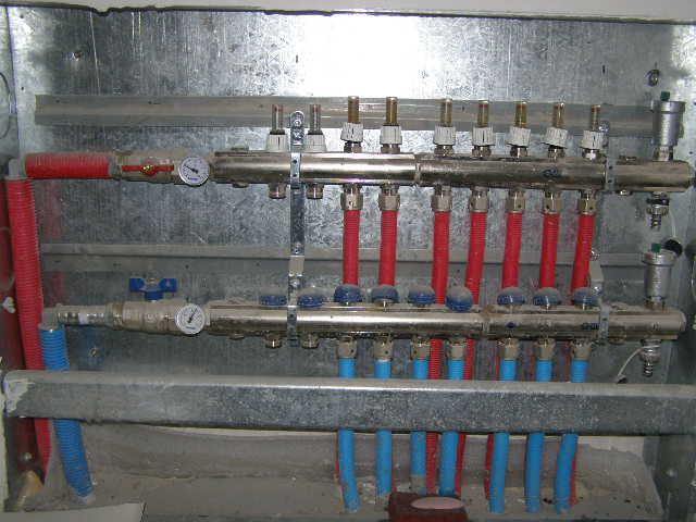

ts3 Опубліковано: 19 вересня 2012 Поділитись Опубліковано: 19 вересня 2012 (змінено) Я дико извеняюсь за темноту. Подрисуите что куда заходит ивыходит.Спасибо!! Вот как-то так(красным +70, розовым +45): Змінено 19 вересня 2012 користувачем ts3 1 Посилання на коментар Поділитися на інших сайтах More sharing options...
san4ez Опубліковано: 19 вересня 2012 Поділитись Опубліковано: 19 вересня 2012 Подскажите пожалуйста в чем принципиальная разница между коллекторами ТП teplo.prom.ua/p6453995-nedorogaya-grebenka-dlya.html teplo.prom.ua/p1512882-kollektor-teplogo-pola.html кроме естественно цены и внешнего вида. Интересует именно коллектор в сборе чтобы не колхозить из различных компонентов, а так сказать поставить и забыть. Ну либо ваши подсказки по данному вопросу, по соотношению цена-качество. Просто на данный момент просчитываю варианты, самого теплого пола еще нет, коллектор скорее всего нужен будет на 8 контуров, это если не совмещать маленькие ветки ТП. Хотелось-бы чего-то нормального за вменяемые деньги. Посилання на коментар Поділитися на інших сайтах More sharing options...
