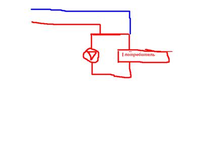

Я думаю этого рисунка будет достаточно чтобы понять принцып циркуляции теплоносителя.
как это ты одновременно и всасываешь и нагнетаешь в одной точке?.......эта схема без допнасоса от ТА не заработает....
все время ты с этими насосами путаешь, грешное с праведным ...
да пусть я провалюсь на этом месте если эта схема заработает...скушаю свою шляпу, реализуй, приеду, утрешь мне нос....вот только ты никогда ее не будешь реализовывать в таком исполнении...так...лишь бы поговорить...
я вот на всякий случай не рисунком сделал , а гидравлической схемкой...по ней и не специалист поймет, что никакой циркуляции через ТА попросту нет
как это ты одновременно и всасываешь и нагнетаешь в одной точке?....чесно тебе скажу , тебе очень сильно нужно учить теорию перекачивания жидкостей и гидравлику...эта схема без допнасоса от ТА никогда не заработает....
могу тебе скинуть пару полезных книг, многое почерпнешь, серьезно:beer:

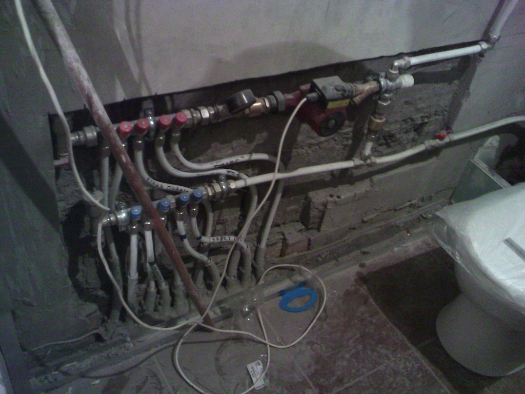

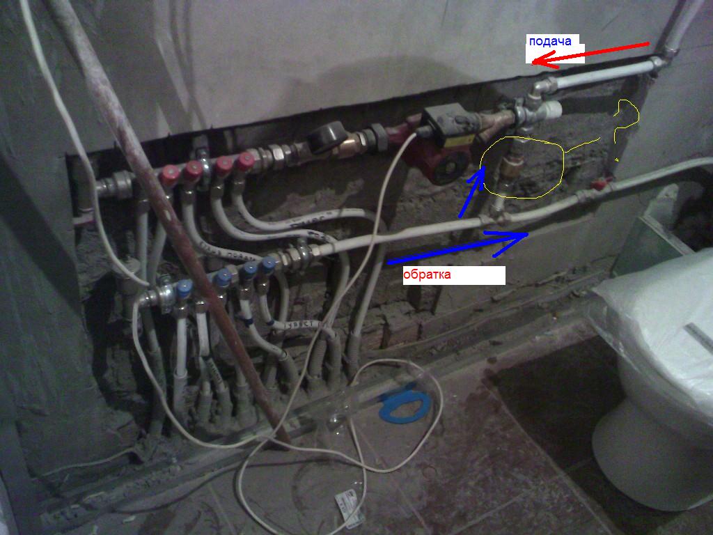

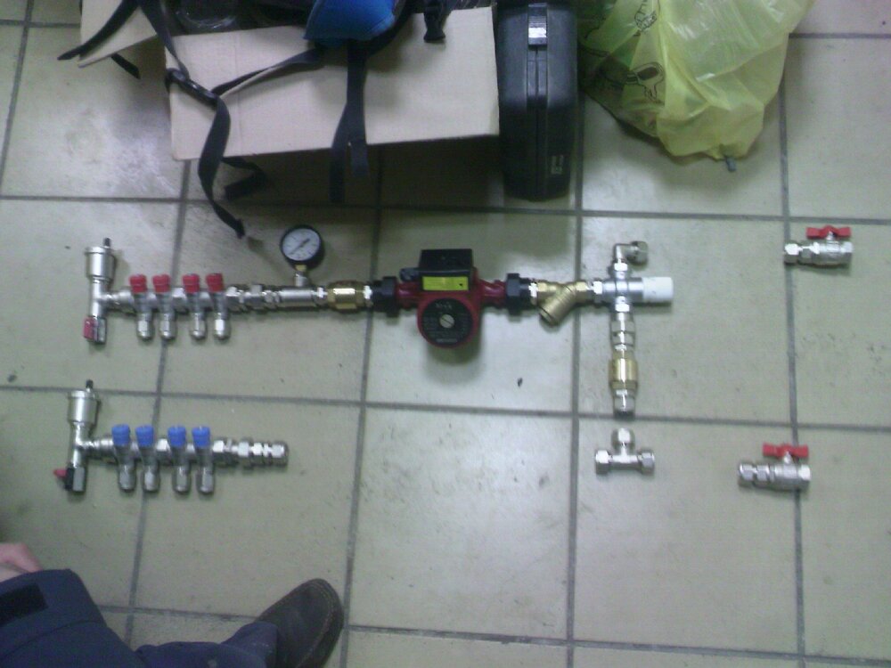

Я конечно дико извеняюсь а как такой вариант узла (вроде работает но есть сомнения)
Нормальный смесительный узел,только непонятно зачем там обратный клапан который стоит перед манометром?
Я таки понимаю что оба то клапана и не нужны
Да и второй он там никакой роли неиграет.
система у меня Естественная Циркуляция на втором стоит расширительный бачёк
Давление в ТП на 1oй скорости насоса 0.6 бар больше 1.2 на 3-ей ни когда не поднималось это нормально?
и ещё в ночь температура на подаче падает до 30С терморегулятор стоит на 50с получается трехходовый всегда открыт ---- может быть для этого стоит клапан наобратке что бы с подачи вода шла через ТП а не падала сразу в обратку

Обратный клапан там никакой роли неиграет так как насос при работе всёравно загонит подачу туда куда надо.
то есть обратка из ВТП пойдет и к клапану и обратно в обратку системы отопления получается что трехходовый с обратки открыт постоянно а с подачи периодически
