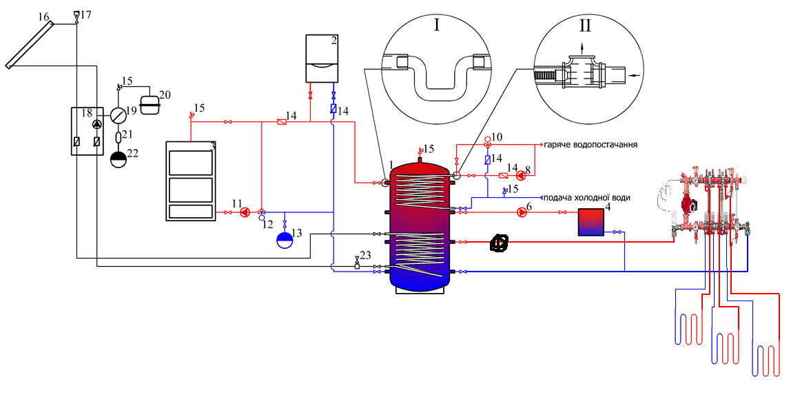

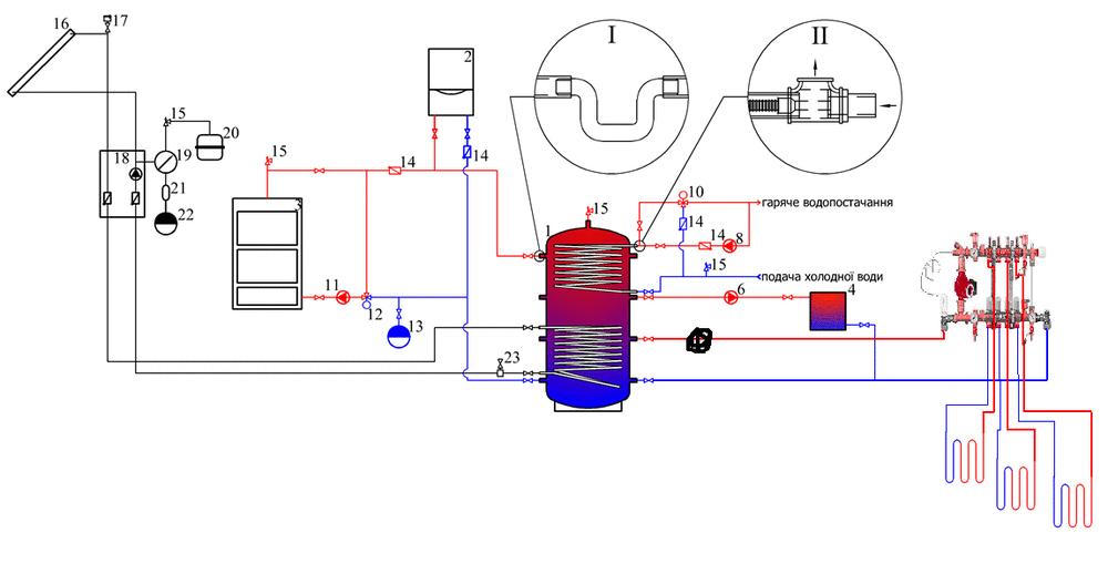

А вот еще чет не пойму принцип рециркуляции гвс. Ну прогнал насос по кругу воду. Ну остыла она вся за ночь, к примеру. И где тут прикол?:D
она циркулирует время от времени и не остывает, в том то и прикол
ты так делал когда-нибудь?
нарисуй как будет циркулировать теплоноситель

Мож каонечно на приведеной схеме что то не так или я ваще не в теме. Но прокачав несколько раз воду по кругу она вся остынет и на этом все. Мож в схеме надо зациклить на вход гвс в ТА?

нет замкнутого контура...насос в схеме джакомини циркулирует чисто по контурам и через ТА не циркулирует....
Хвода под давлением будет толкать на выход из теплообменника горячую и она будет подмешиваться в циркуляционный круг....это моя мысль...я такой схемы рециркуляции еще не делал
хотя надо помыслить....что там да как

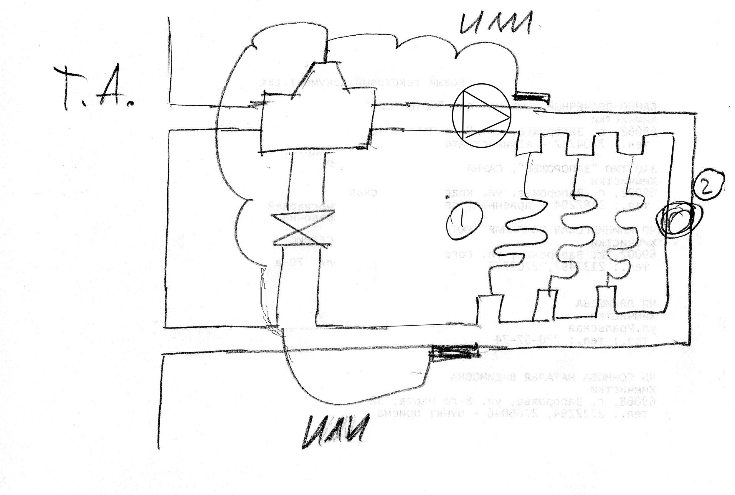

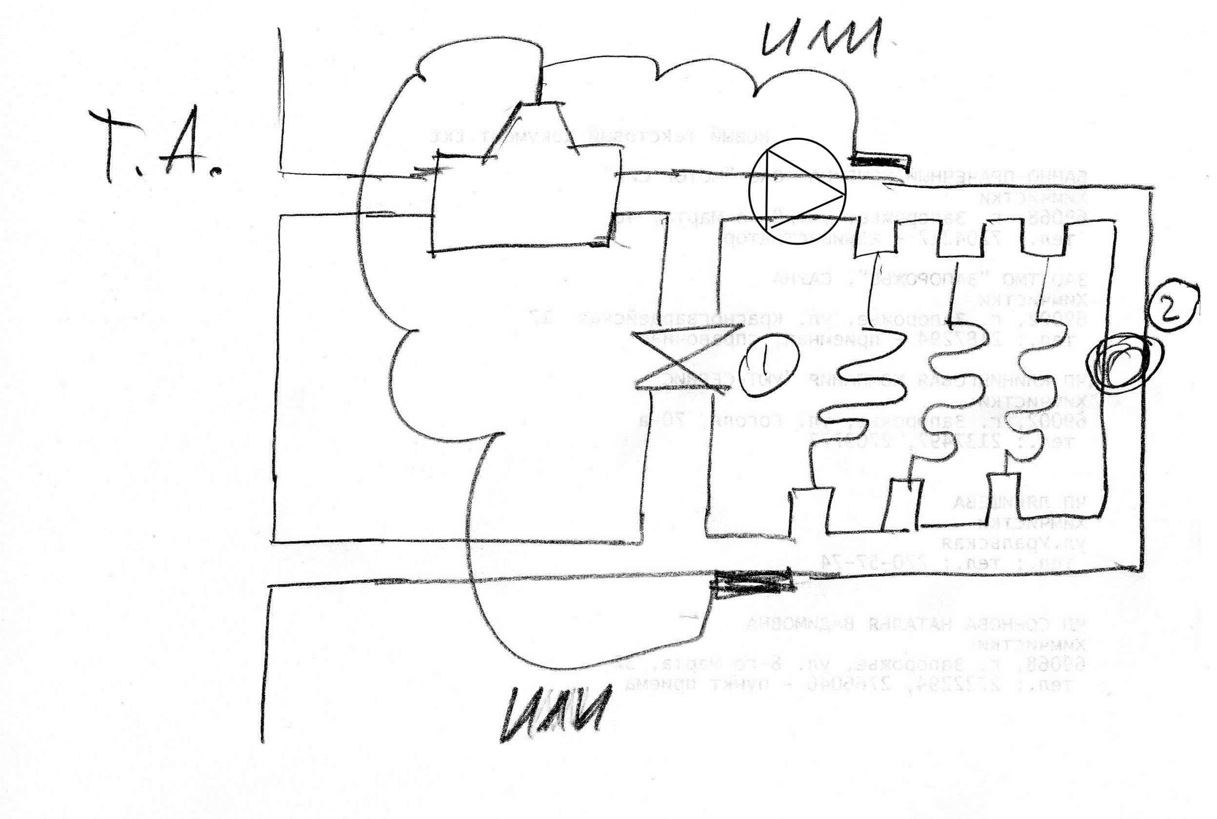

Я конечно не спец. Но вот что у меня получилось. Мож конечно не прав. Но первые шаги так сказать.
1- вентиль поджать для создания разряжения перед насосом для поступления горячей воды из та.Когда откроется головка. ( может и не надо)
2- клапан. Открывается при закрытии всех веток.
правильная схема, првильно мыслите, но ее минус очень простой-она не годится для больших расходов теплоносителя, потому как на двухходовом клапане большие потери давления и еще невозможно организовать прямую подачу теплоносителя из ТА, в этой схеме подмес будет присутствовать всегда
ее не советуют применять для безнапорного первичного кольца
схема на трехходовике лишена этих недостатков и подходит для применения при безнапорном первичном кольце
