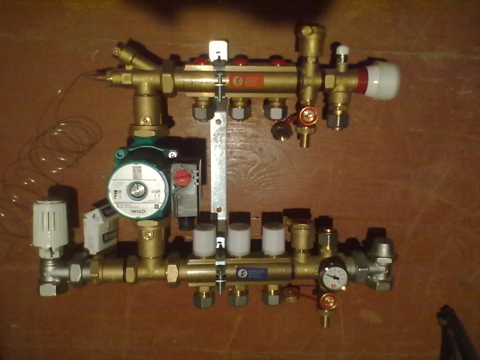

Наткнулся и купил сегодня классные фитинги (метрические)народ говорит, что без труда наладил бы выпуск обжимных подобных Джакомини , но нужен заказчик! цена в 7 РАЗ ниже, качество не хуже (судя по метрическим) Как бы помочь людям? Бо говорят загибаются...
Ищите -фитинги VL

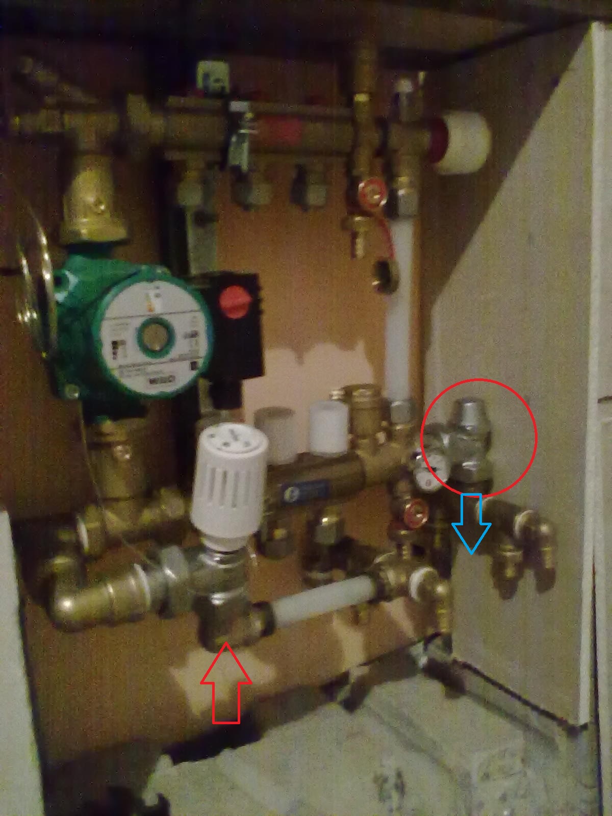

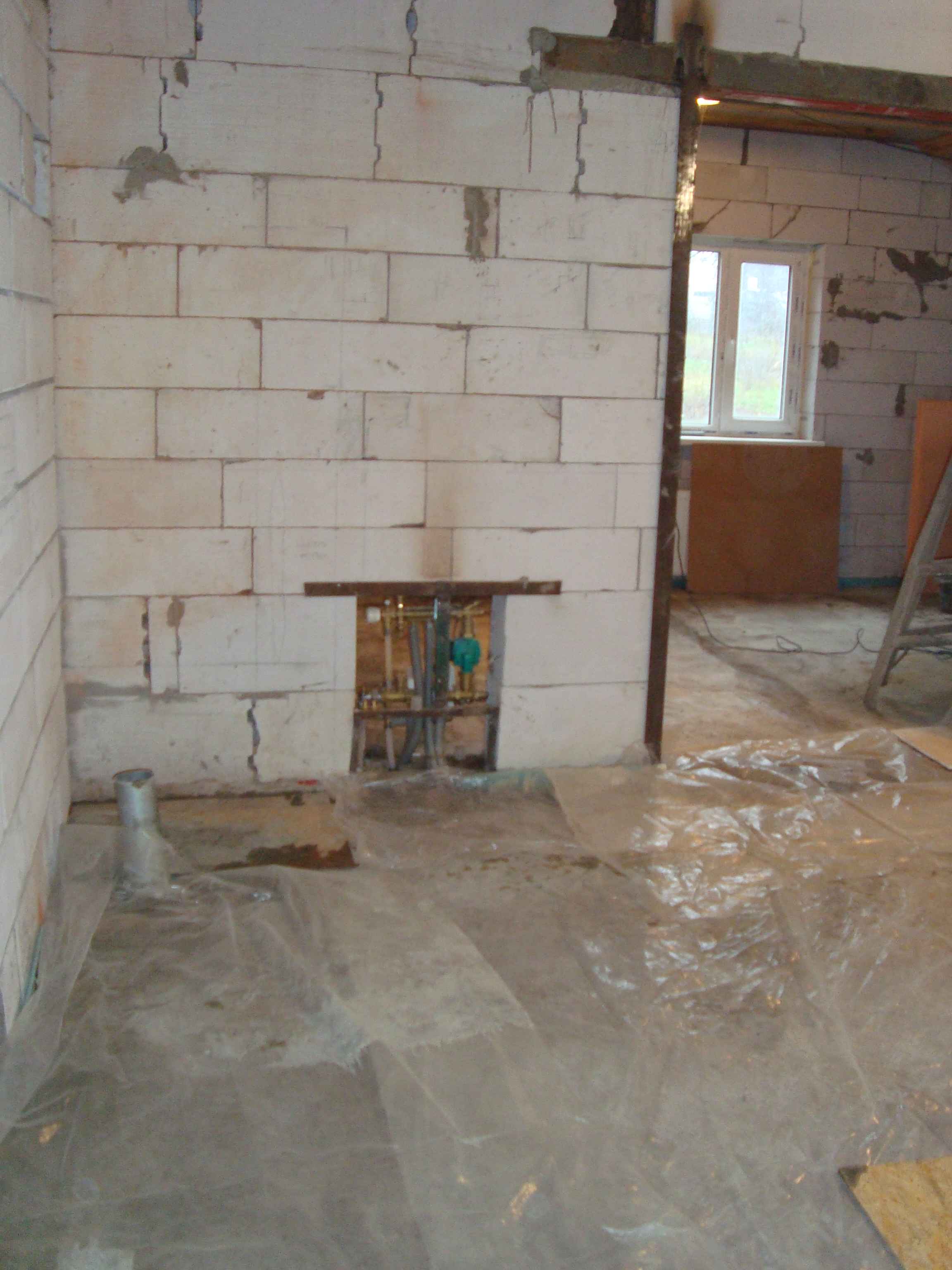

Интересно а скока стоит уложить 40 метров теплого пола, смонтировать смесительный узел, установить 5 радиаторов, потому как уже все практически сделал сам, фотки сделать нечем, фотоаппарат уехал, а телефон не умеет... :)
только вот начало успел, монтаж смесительного узла с выкрутасом, как раз по теме... Тыкните умельцу. если чего не так... Спасибо...

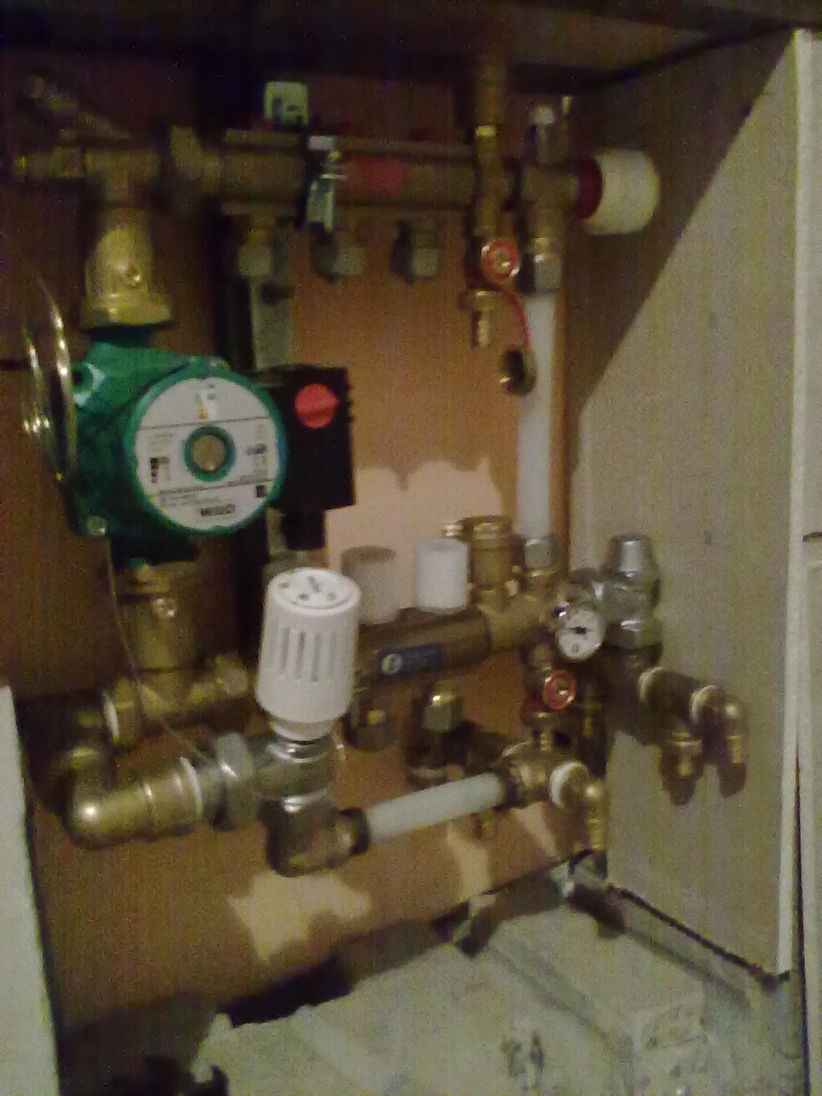

Похоже все так (никто не тыкнул), но нифига не греет!
А как это настраивается- где почитать? Гоняет холодную воду насос по кругу, подмеса нет!
Начало греться, когда почти полностью закрыл нижние краны на контурах, (3 обратки) но так и насос мона спалить...
Подача подключена к выводу с термоголовкой?
да к термоголовке
фото чуть выше... (трубы естественно уже подключены)
Змінено користувачем Yur911
Смонтировать не так дорого, как смонтировать правильно и запустить
Добавлено через 45 секунд
Насос должен быть установлен стрелочкой вверх.
Возьмите шестигранник и откройте кран, обведенный красным кругом
П.С. Подключение соответствует стрелочкам?

Все именно так и сделано уже... Что еще может быть? Как мне кран байпасный выставлять, там полосочьки с цифирами...Насколько контура должны быть открыты?
Что еще может быть?
Думаю, Вы неправильно подключили саму гребенку. Должен быть еще один насос, который создает подпор на входе в гребенку (там, где красная трелочка)
Если не будете ставить сервопривода, выкиньте его вообще нафиг. У джакомини байпас вообще не перекрывается, белая ручка регулирует силу открытия клапана.

Хай стоит, коль есть уже, тока закручу посильнее бойпасный клапан,
надо проверить таки, не перепутали ли обратку- подачу сантехники лет 5 назад когда подключали котел, иначе мысли закончились....:o
Добавлено через 3 минуты
Подпор там создает насос котла, не гравитационка ведь- все до насоса горячее-после холодное. Вода по контурам бегает (пузырьки видны пока воздух не вышел)
