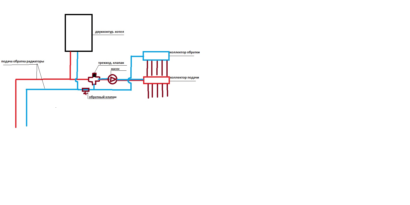

Чи можна зробити моє опалення без змішувального контура (в цілях економії)? Ось так, наприклад:

Что касаемо Вашего варианта. Если рассматривать в перспективе установку газового котла, то он более интересен, но и, конечно, дороже. Решение принимать Вам. Единственное, что отмечу, ни в коем случае не экономить на узле смешивания теплого пола. И еще, смотреть в сторону схемы на базе двухходового клапана.
Не могли б скинуть таку схему.

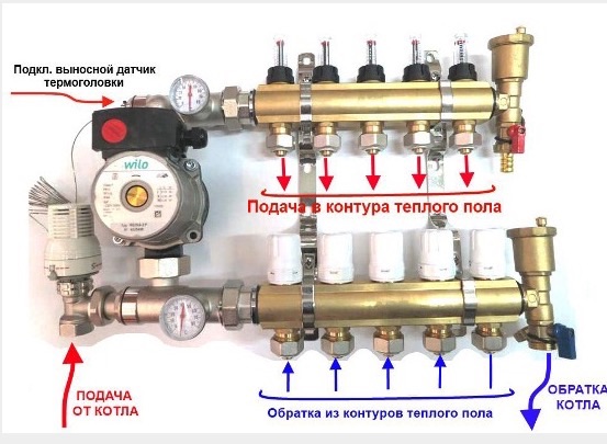

По схеме коллектора - на предыдущей странице пост#1182, там все на фото.
Вот еще:

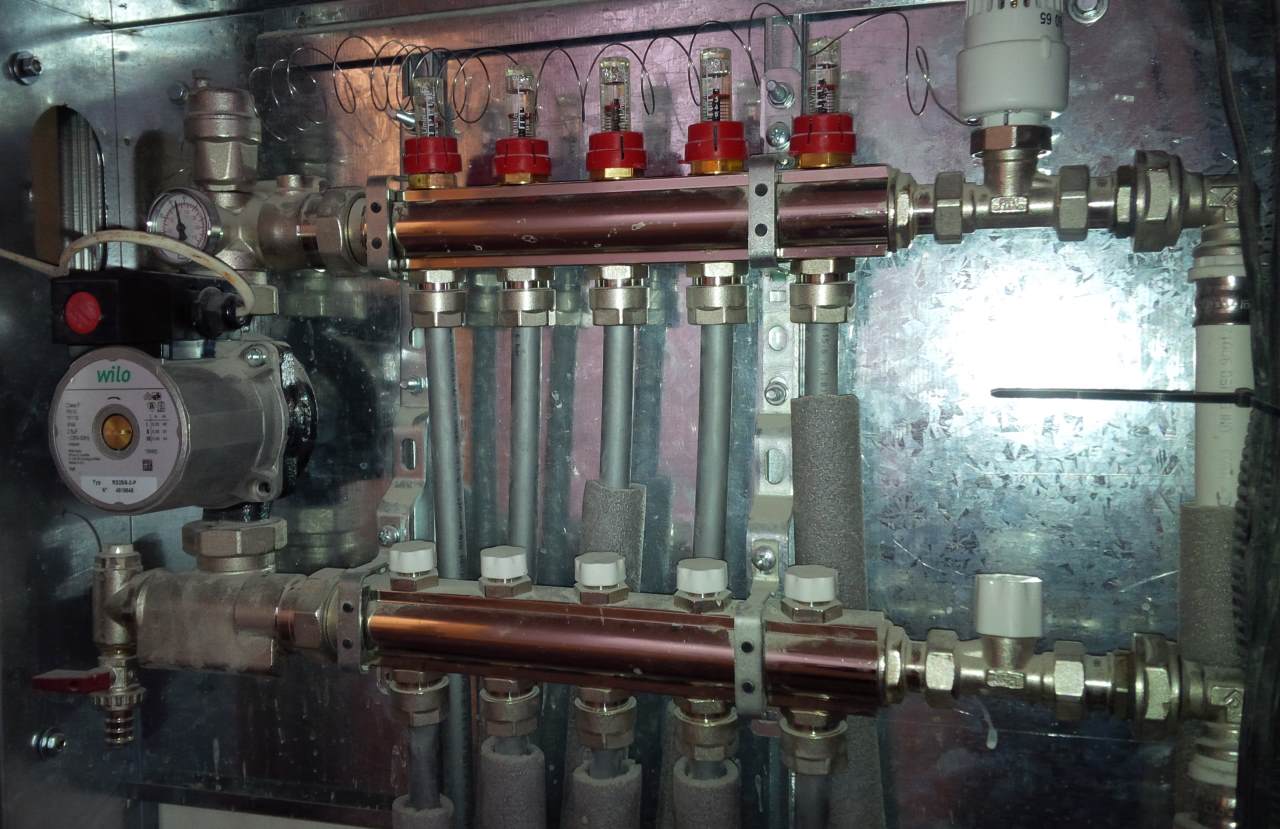

Уважаемые знатоки,
выскажите, пожалуйста, свое мнение по поводу вот такого подключения смесительного узла:
Пол греет, но, достаточно сильно шумит. Подача снизу, термоголовка на обратке, насос качает вверх. При полностью открытой термоголовке, температура на подачу в контура, выше 40-45 град не поднимается.
Я конечно, понимаю, что больше и не надо )) но интересно.
при зажимании, температура регулируется в соответствии.
проток ок. 3л/м на 3-й скорости насоса, и, 1.5 при 1-й.
контура 3 по 40-50м, один 10-15м.
Пол- плиты перекрытия, внизу- неотапливаемый (пока) подвал, термоизоляция хреновенькая, "пупырышная" пленка с фольгой. Слой стяжки ок. 10 см
Змінено користувачем vbb
добавил фото
Делаю ставку на оменять местами термоголовку и балансир. С балансиром впоследствии поиграться :)

Поясніть, будь-ласка, яка відмінність між схемами на базі двоходового і триходового клапанів для систем теплих підлог?
Трехходовой - при закрытом коллекторе (типа нагрелся пол) открывается байпас для котлового насоса. Если нет радиаторов и насос без частотника, то он не качает на закрытую задвижку
При двухходовом - такого нет.
Т.Е. схема с трехходовым спасает котловой насос от перегрузки
А вот ничего Вы и не выграите, потому никто Вашу ставку перебивать не будет:)

Уважаемые знатоки,
[ATTACH]485913[/ATTACH]
[ATTACH]485914[/ATTACH]
всмысле нмасос качает вверх????????
Ну вот так, подача с котла срава на нижний коллектор, проходя по нему к насосу, вода смешивается с обратной с контуров, поднимается насосом в верхний коллектор, соответственно, на подачу контуров, и делится на обратку термоголовкой.
Я так это понимаю.
Стрелка на насосе вверх.
Пока я не имею возможности перекрутить голову с балансиром, ближе к концу февраля займусь.

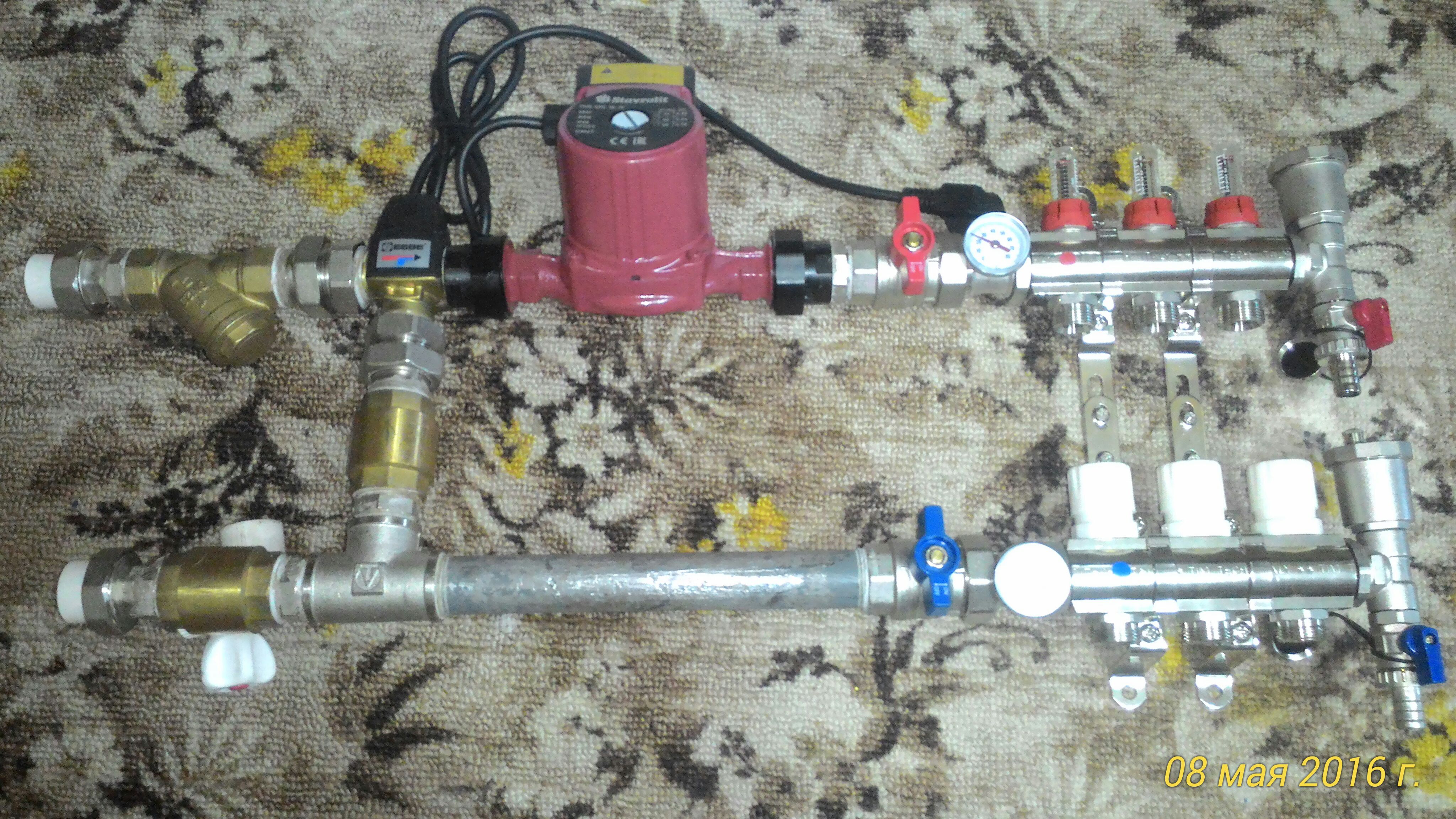

Собрали копию смесительного узла Керми.Краны установите на входе подачи и обратки с лева.Обратные клапана не обязательны.Клапан ЕSВЕ-VTA370/570 для теплого пола.
Благодарю за ответ, кланы установлю обязательно при окончательном монтаже, обратные клапаны добавил, так как узел монтирую паралельно радиаторам, перестраховался. На ваш взглад все правильно, будет работать?
Да не стоит ставить еще краны,переставьте те,что у расходомеров. Если насос по стрелке установили правильно на распределитель,значит с теплыми полами вас:beer:
