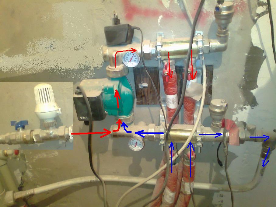

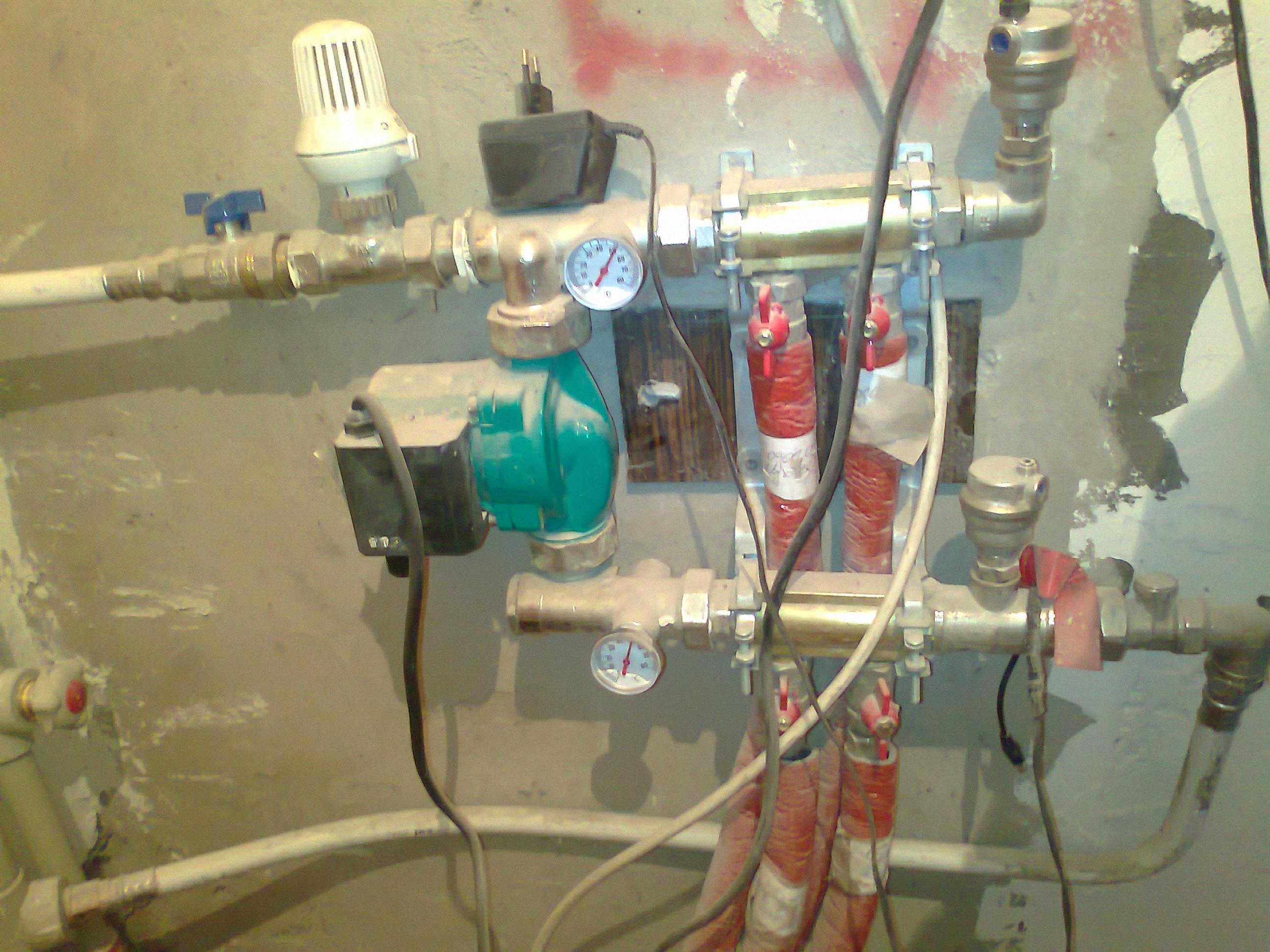

Извиняюсь что влезаю в тему.Что скажете по поводу такого смесительного узла.Правильно сделан или нет?Сам не разберусь.:o
Я тоже этого не могу понять.Думал я туплю.Еще меня интерисует зачем там стоит труба из обратки отопления в обратку пола.Или так надо?
Сама себя. Это унибокс с насосом.
Другими словами это может быть головка RTL.
Где вы находите таких мастеров?:shock::o
Если вы хотите что бы всё работало как надо то сделайте как на рисунке:good:
по комплектации все правильно, а вот термоголовку нужно заменить на головку с датчиком и этот датчик через переход поставить в левую нижнюю часть, там где сейчас заглушка, мастер видать что-то где-то слышал, но так до конца и не понял
так надо, только в вашем случае это не обратка а подача ТП, если конечно насос качает вниз (срелка направлена вниз)
кстати если там действительно РТЛ, то твоя схема не работчая, а если с датчиком, то это аналог джакомини
соглашусь-что увидит ртл на подаче от котла?-он будет закрыт постоянно
Рабочая, если в котле есть свой насос. Но что интересно, что с насосом смесительного узла, что без, работать будет одинаково.
С RTLкой тоже будет работать, только на ней надо температуру выше ставить а так если по хорошему то естественно надо ставить термоголовку с выносным датчиком.
так надо, только в вашем случае это не обратка а подача ТП, если конечно насос качает вниз (срелка направлена вниз)[/quote
Стрелка насоса направлена вверх.Сегодня смотрел,схема фурычит и без насоса,хватает котлового.Они что просто бабки за насос срубили???
Нет, бабки они на насосе несрубили,просто неправильно собрали и в таком случае ваша схема просто неконтролируемая.
При правильной сборке смесительного узла весь контроль осуществляется насосом смесителя а котловой насос на контур тёплых полов недолжен влиять ни при каких условиях.
