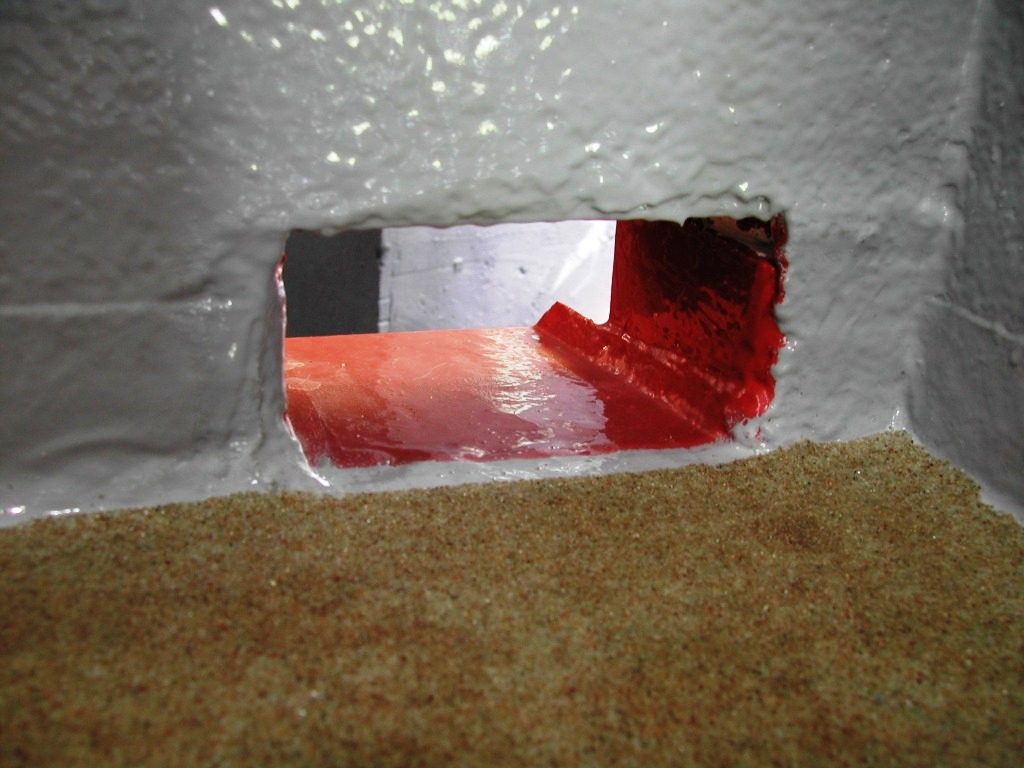

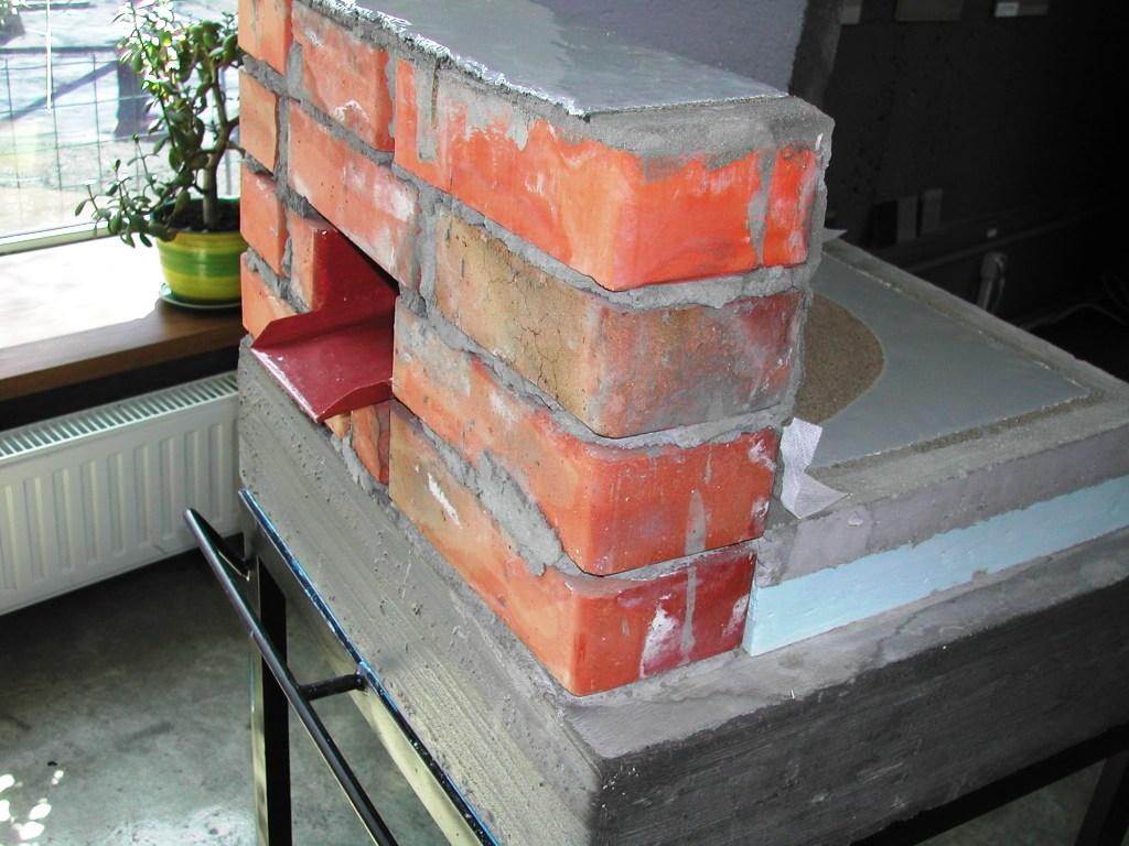

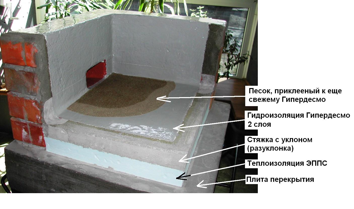

Пока просто фото.
Это модель кровли в разрезе.
  • 4 тижні потому...
Как нарисованная.=)
Так и есть. Нарисованная.

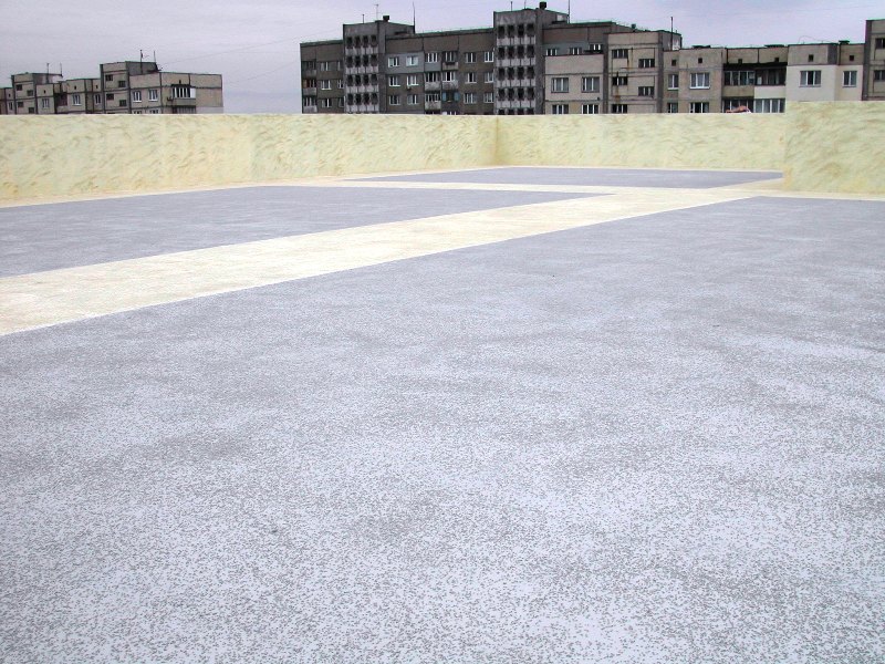

много таких крыш уже сделали? нет фото общего вида дома? это крыша на многоэтажке?
Площадь кровли 700 с лишним квадратов.
Дом частный.
Фотографировать разрешили только кровлю.
Дом частный.

Нас пригласили только на гидроизоляцию.
Мы пришли уже на разуклонку (стяжку).

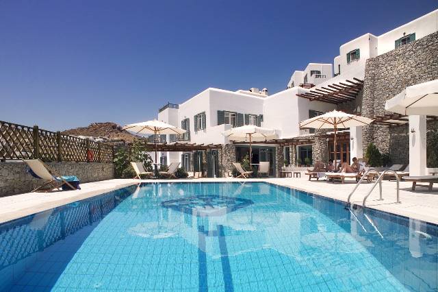

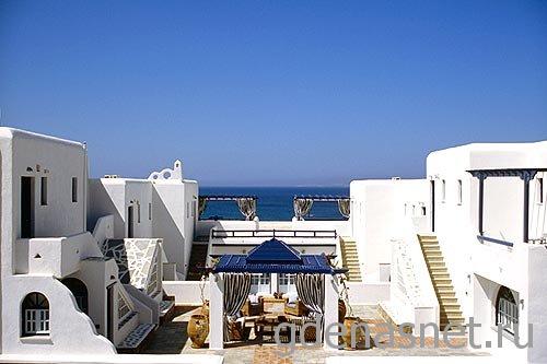

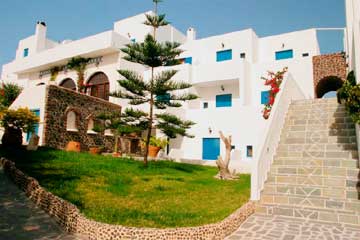

а мне нравится , как бы точнее выразиться, в греческом стиле или марккоканском. белые стены, внешняя лестница на крышу, а там шезлонги столик + можно добавить мангал, душ и стол для настольного тенниса.
правда даже фото пока не могу найти
В "комплект" к столику, шезлонгам и пинг-понгу должен обязательно идти душ. Или купель (деревянная бадья) куда подается вода по мере того как вы её оттуда выплескиваете своим телом. Стекать воде есть куда. Крыша то - резиновая.
+1 увидите интересные фото выкладывайте ( имею ввиду с лестницей с улицы.) понял что нужен будет индивидуальный проект:(
