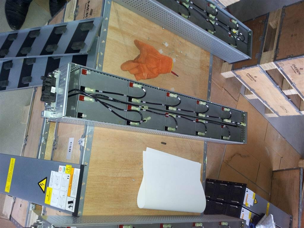

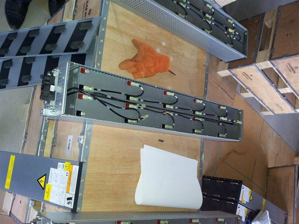

В 18.08.2021 в 16:33, whisker сказал:
Получается проще взять 25 штук 7-амперников, последовательно соединить и получить вожделенные 310В
Вы попали в точку :) Так и сделано в мощных ИБП Emerson (Vertiv) APM. Фото стартового набора 30кВт ниже. Только там по 30 батарей в цепочке.
Змінено користувачем Vladdi
  • Дякую 1
14 минут назад, Vladdi сказал:
Спасибо! Ага, значит промышленный дизайн знает, что делает и давно подсчитал каждый цент.:good:

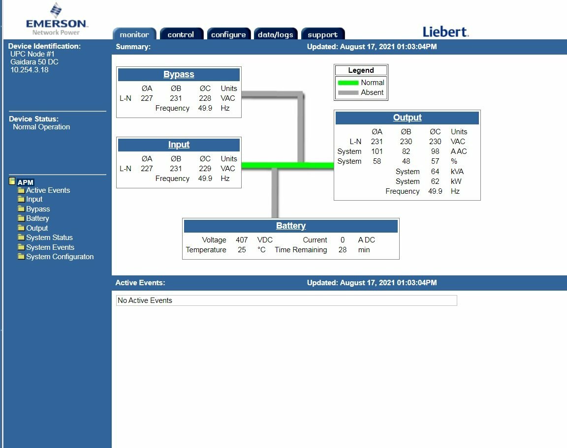

30 штук - значит разряжают до 10,6 В. Раз Вы в теме задам еще парочку вопросов:
- используется ли BMS  для свинца?
- какой допустимый разрядный ток? Производитель АКБ рекомендует 0,1С чтобы держать нагрузку 10 часов. Насколько промышленники придерживаются рекомендаций или их это не особо волнует?
6 минут назад, whisker сказал:
Большие ИБП с ценой как у хорошего автомобиля, батарейный блок от которого на снимке, имеют функционал BMS, но полнофункционально он используется только для мелких батарей во встроенной компактной конфигурации. Там есть и выравнивание (по 5 элементов), и отсечка. Когда включаются большие батареи в отдельных шкафах, то выравнивание элементов не производится, только отсечка:

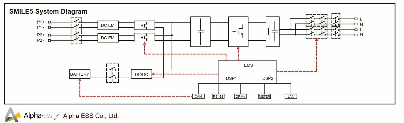

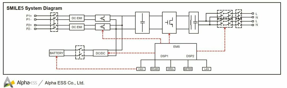

насчет BMS тоже пока не вникал сильно, не думал что там какая-то проблема есть. бмс балансирует ячейки самостоятельно, зачем ей связь с инвертором? инвертор видит батарею на 48вольт и управляет ей в целом, а не ячейками. главное, это возможность установки в настройках инвертора типа батарей LIFEPO. но это я пока в теории :)
Змінено користувачем newbee2020
BMSы нынче сильно умные (smart), не зря они имеют ПО и несколько разных шин для общения с внешним миром. Связь с инвентором/зарядкой думаю нужна - видел на блок схемах готовых гибридных систем. Поэтому думаю, что надо смотреть в сторону инверторов с соответствующим ПО.

Весьма вероятно, связь нужна на случай, когда нужно общее напряжение заряда изменить, с этим BMS не справится сама.
Ну или током заряда управлять — тоже нужна связь, от инвертора понадобятся лишь силовые функции, а она знает лучше, что нужно «её» батарее.

Если у этих батарей нет режима «рассасывания» в конце заряда, когда зарядка идет при одном и том же напряжении, только ток падает — то BMS тогда, конечно, не обязана держать связь с зарядкой, может тупо отключить ток заряда и все, верно? Для устройства, которое описывал я, если это имелось в виду - эксперименты проводились только на свинце (любых видов, в общем-то), и десульфатацию оно обеспечивает вполне, что впрочем не исключает необходимость балансировки, но сильно снижает потребность в ней (есть и другие факторы для разбаланса). А вот на литии, по крайней мере классическом — эффекта нету, кажется там механизм деградации другой и похожего на сульфатацию эффекта нету. В общем, это все было только под свинец.
7 часов назад, newbee2020 сказал:
для того чтобы инвертор знал когда вкл ЗУ а когда выкл ЗУ, и при этом еще и мог точно показать емкость батареи.
