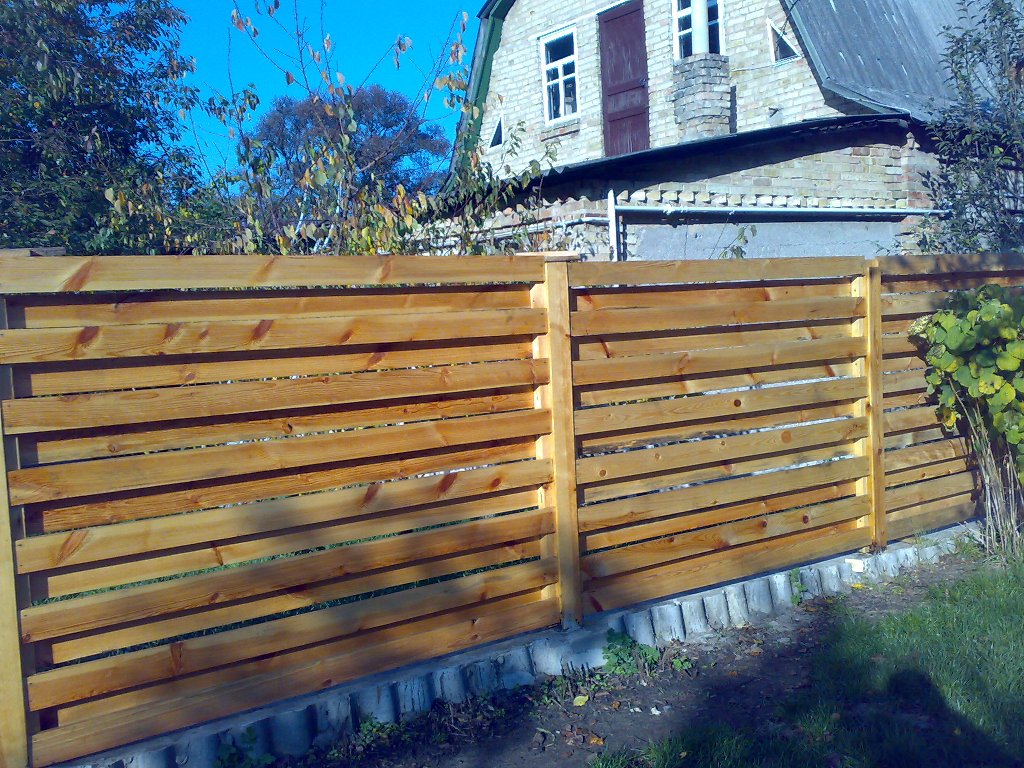

а ми от такий придумали, мілєнькій сам робив. В сонячний день підсвічується зсередини між планками. Ранчо-паркан
