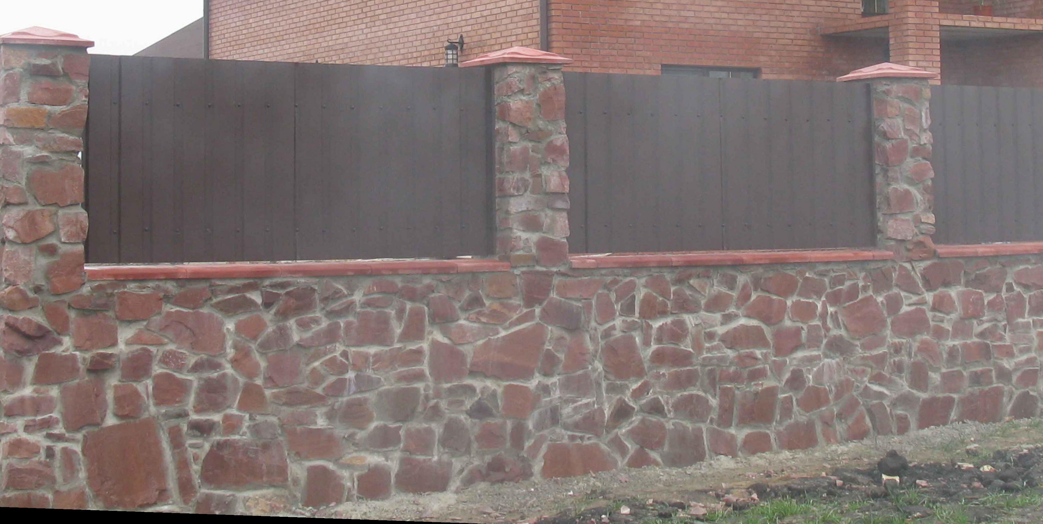

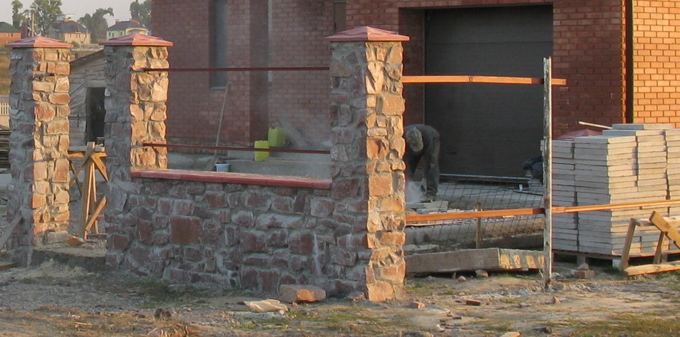

мы фасад вот такой сделали (между столбами накрутим на саморезы коричневый профнастил)
а вот от соседей, фундамент. пока на фото он залит в землю + опалубка будет сам 30-40. 2 трубы наварено, и тоже на них будем накручивать профнастил, но "лицом" к себе..

То: Мария Кле - а не підкажете хто вам парканчик робив (кам"яну його частину)? Ми в себе щось схоже хочем забацати, тільки, можливо з ковкою. І яка ціна за погонний метр цієї краси?
делали ребята с прикарпаття. стоило 90 дол куб с установкой колпаков и бардюров..
бетон заливали в пол сами, яму копал трактор. арматуру заложили, залили миксером.
ковка - 60 дол квадрат..
А координати хлопців є??
І чи входили в ціну буд. матеріали, і хто займався їх (матеріалів) пошуком/покупкою?
хлопцы заборами не занимаются. Это был их первый в жизни забор, долго уговаривала. сказали последний - очень креативная работа, им легче кладку кирпичную...

цена только за работу была
материалы - вааще не проблема. Машины с бутом стоят на всех выездах из города. бут с одной ровной стороной - 3100-3200 грн за 7 кубов стоил. ушло 1,5 машины.
фундамент 0,4 * 0,7 *25 метров. ушел миксре бетона 6,5 кубов. + арматура, по весу не скажу сколько.
некоторые бригады берут за куб дешевле, но столбики считают за погонный метр, а потом еще и за все причендалы (колпаки). выйдет тоже самое...
25 погоднных метров забора
бетон - 3835 грн
арматура (грубо) - 2000 грн
бут (1,5 машины) - 4500 грн
работа (11 куб) - 990 дол
раствор посчитать не могу... машина песка наверное 800 грн + цемент в мешках..
в общем порядок цен такой..
+ профнастил цветной 56 грн/ квадрат..
ну и в каждом столбике труба см10 диаметром + трубы наварены между в два ряда.
бут бывает серый и красный
бывает с ровной стороной (ручной выборки) и рваными сторонами..ручная выборка грн на 250-350 дороже..
а еще он хорошо бьется кувалдой - тюк т откалывается.. на нем самом прожилки видно, по которым он будет откалываться...
я принимала активное участие в кладке, муж это называет "активно путалась под ногами"
так как было сказано уже не раз - сосед сказал, что ему забор не надо и будет его делать потом.. а мы въезжать собираемся, без забора никак..
но при этом пришел и "договорился", что он свои ворота на наш столбик повесит, чтобы лишнего столбика не строить и место не красть..

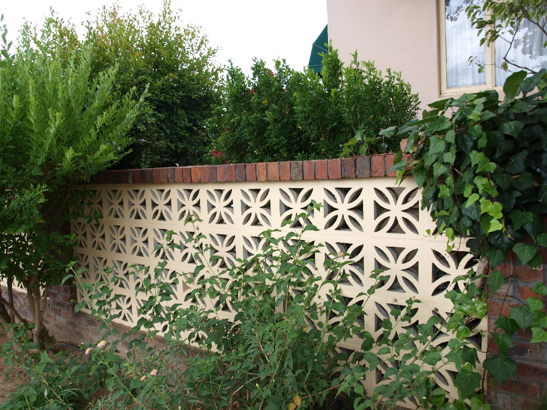

Очень интерестно мнение присутствующих по поводу заборов с декоротивными блоками...
Больше фото тут: (ссылка устарела)
