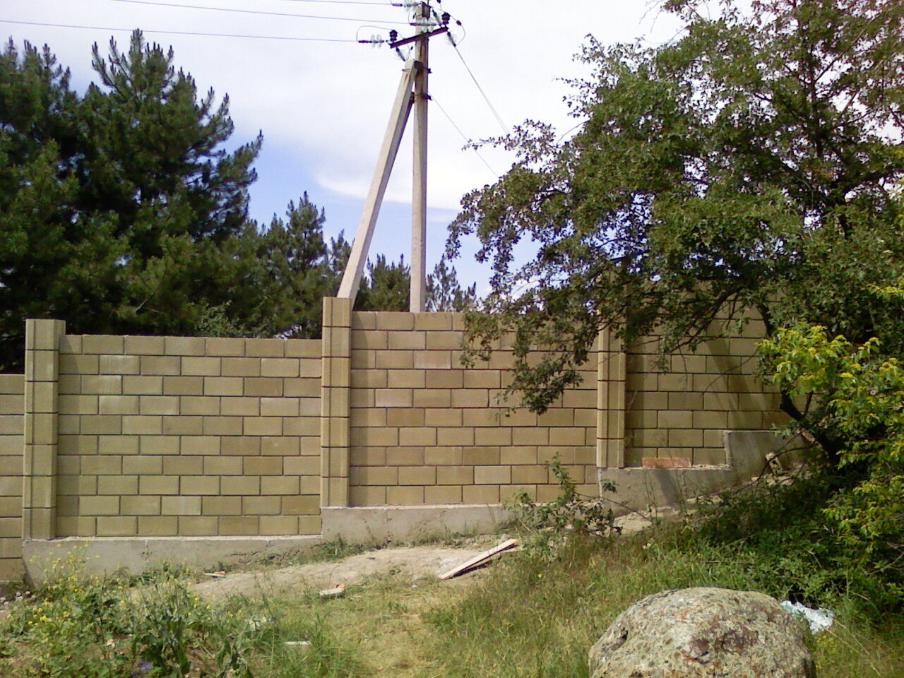

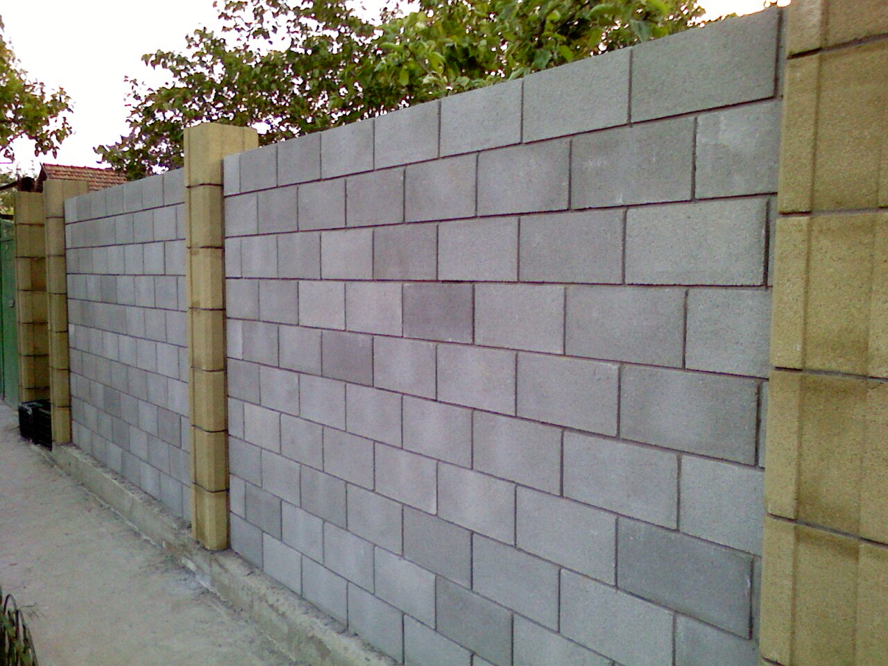

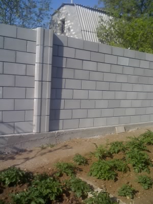

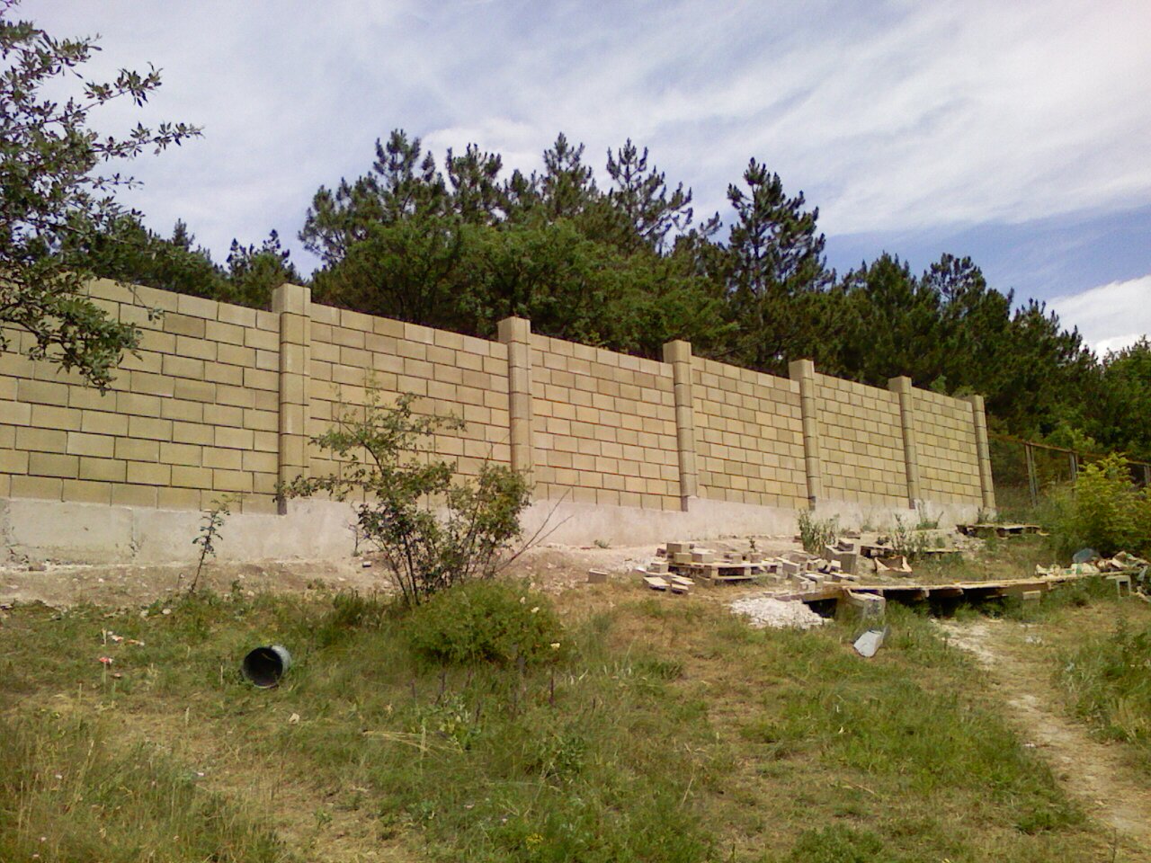

Обратите внимание на забор из бетонных блоков. Это не очень дорого, надежно и долговечно, много разных цветов.
вот пару фото в работе:

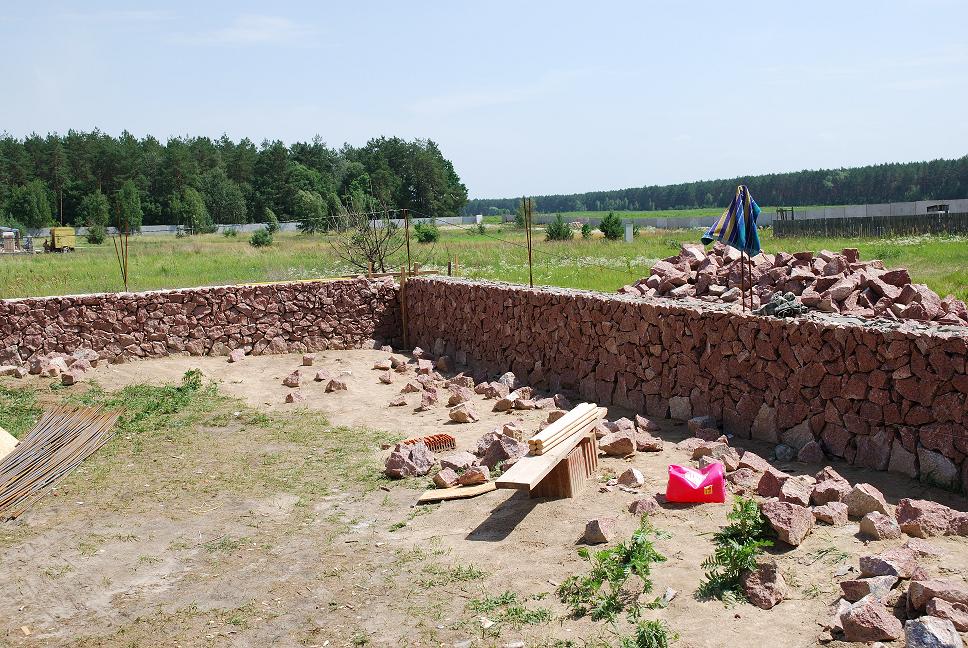

себе делал сплошной фундамент - чтоб живность не бегала. Эх, была б возможность, закопался бы метра на 2 в землю - ни одна скотинка семейства кротовых не залезла бы. Ну да это лирика. Забор зиму простоял - все ок.

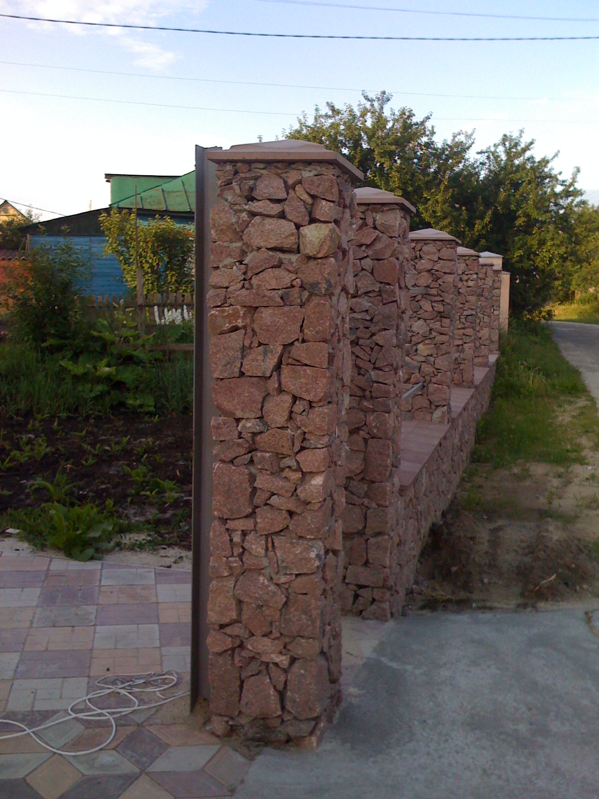

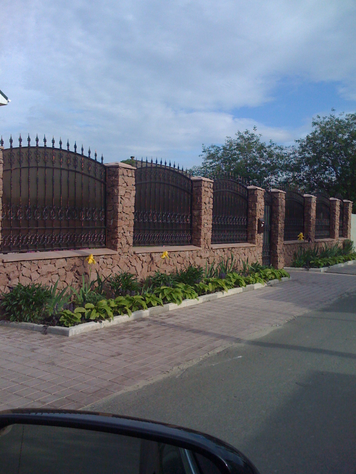

Классный видон!!! Моя жена до сих пор меня пилит за цоколь забора из серого бута.Хотелось ей разноцветный ,но я не нашел на тот момент его.Забор уже построил,фотографии выложу позже.
Подскажите для непосвященных где нужно брать бут и как его оценивать
Если нужно много бута лучше брать на карерах в Житомирской обл., и брать машину порядка 30 тонн так как доставка КАМАЗом на 8-10 тонн выйдет в те же деньги. А оценивать нужно по внешнему виду, что нравиться и по однородности.
