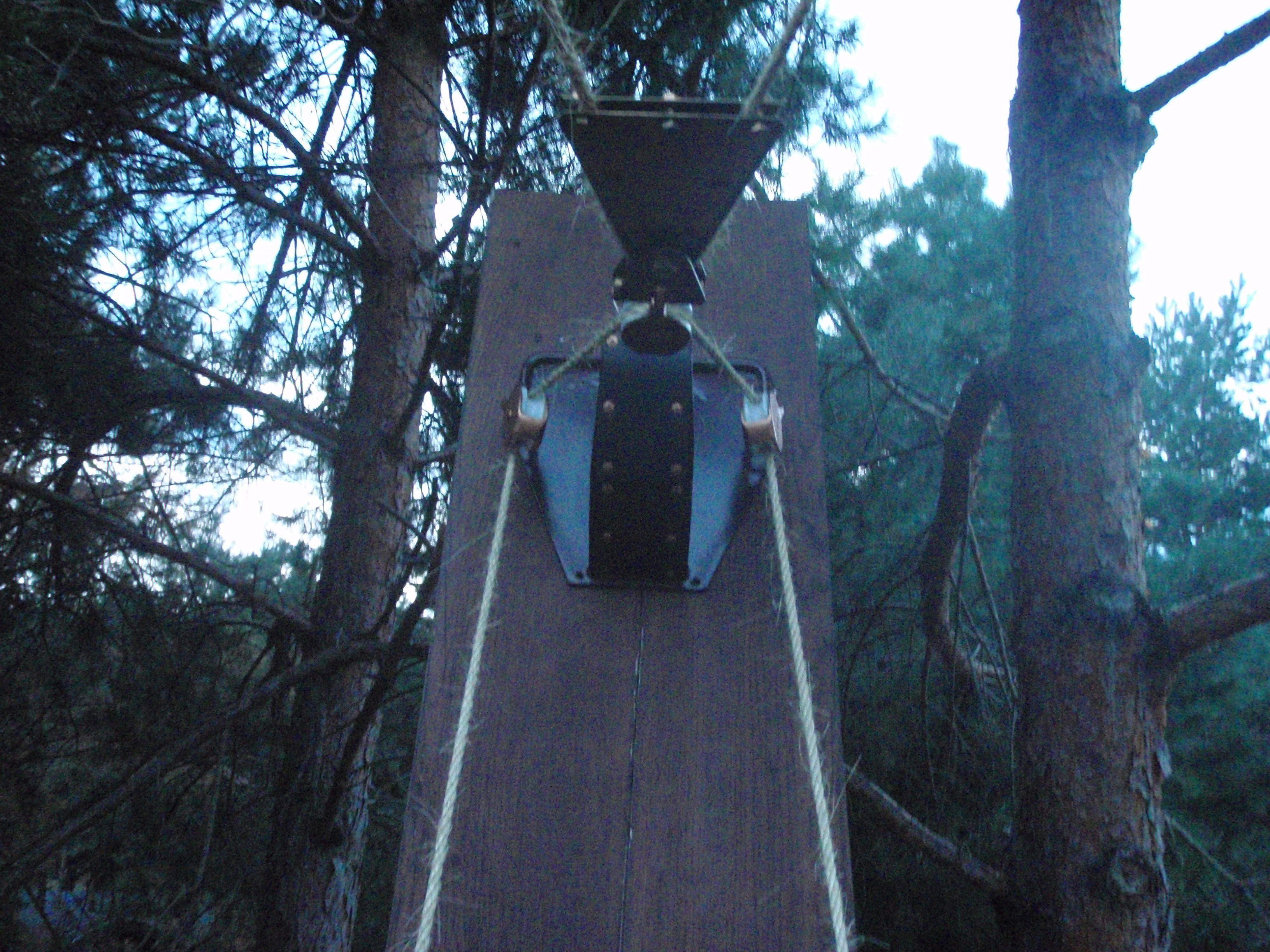

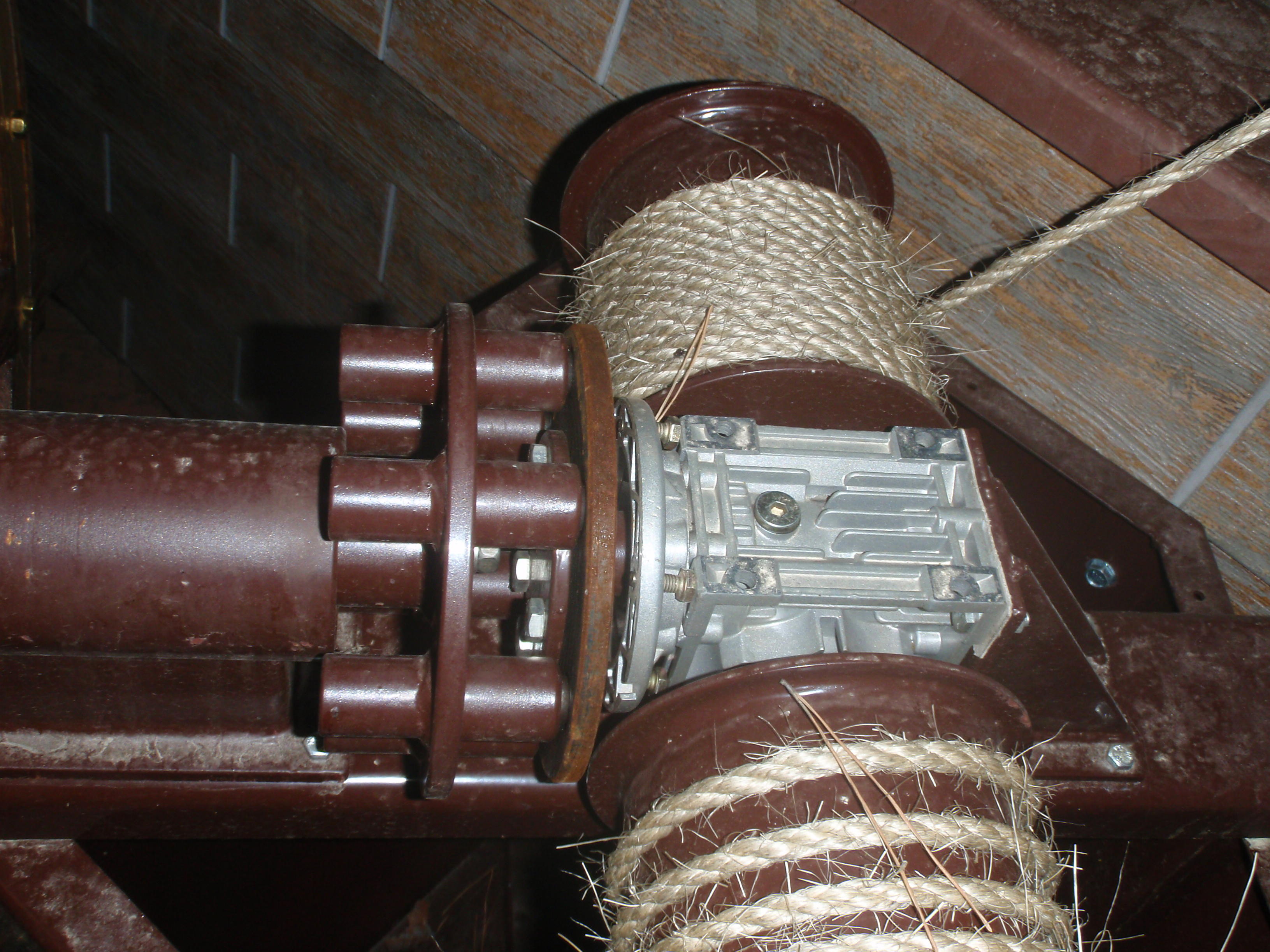

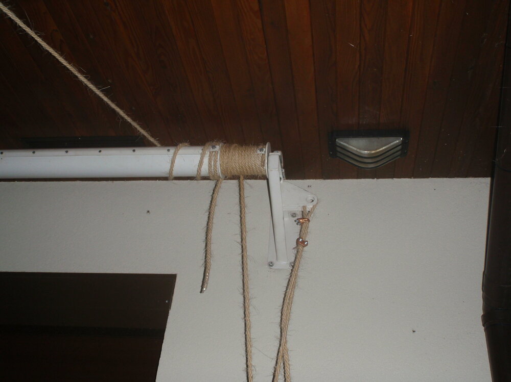

Когда это добро было сложено в аккуратненькую кучу, надо было что-то делать. И я начал делать.

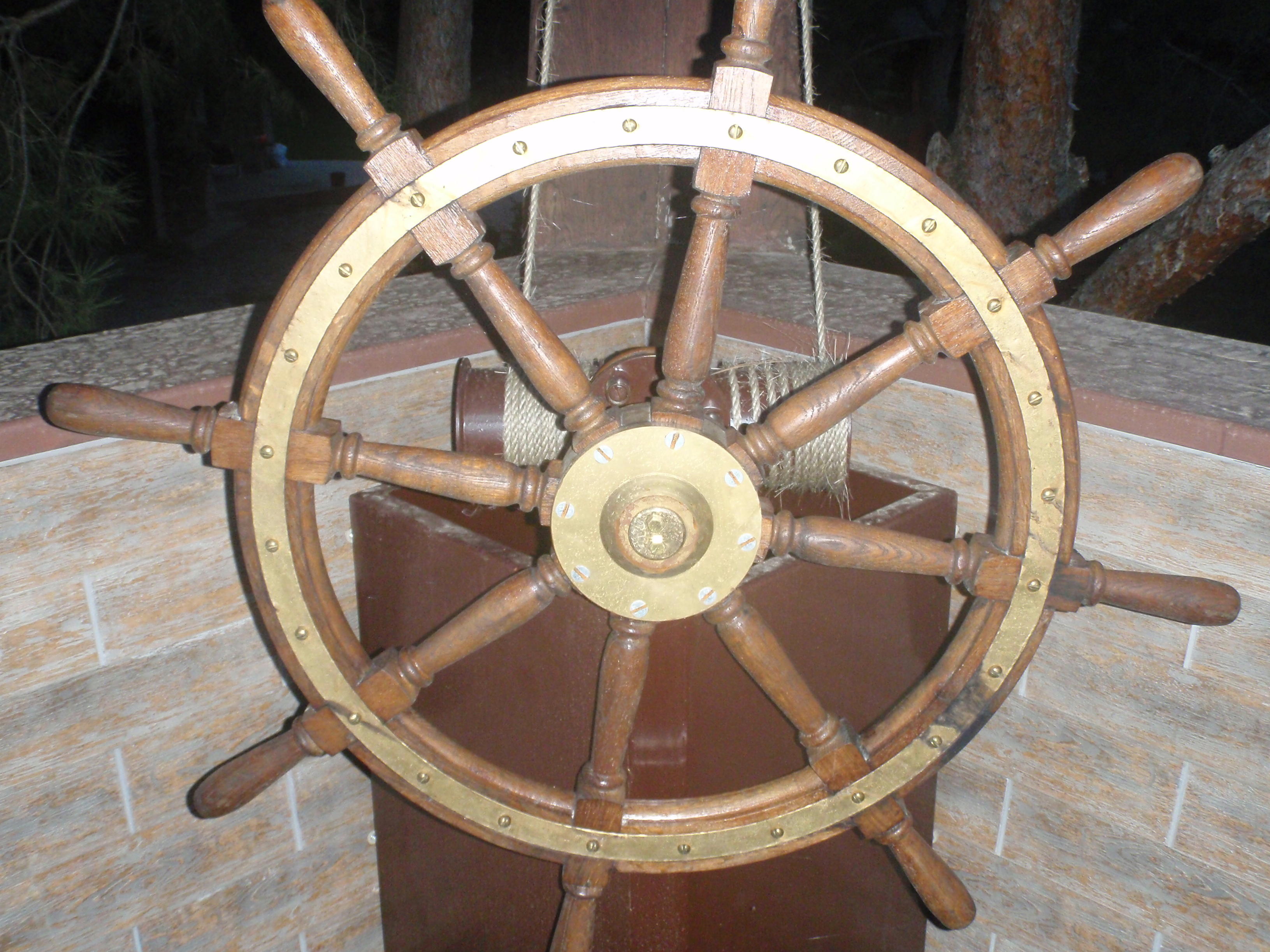

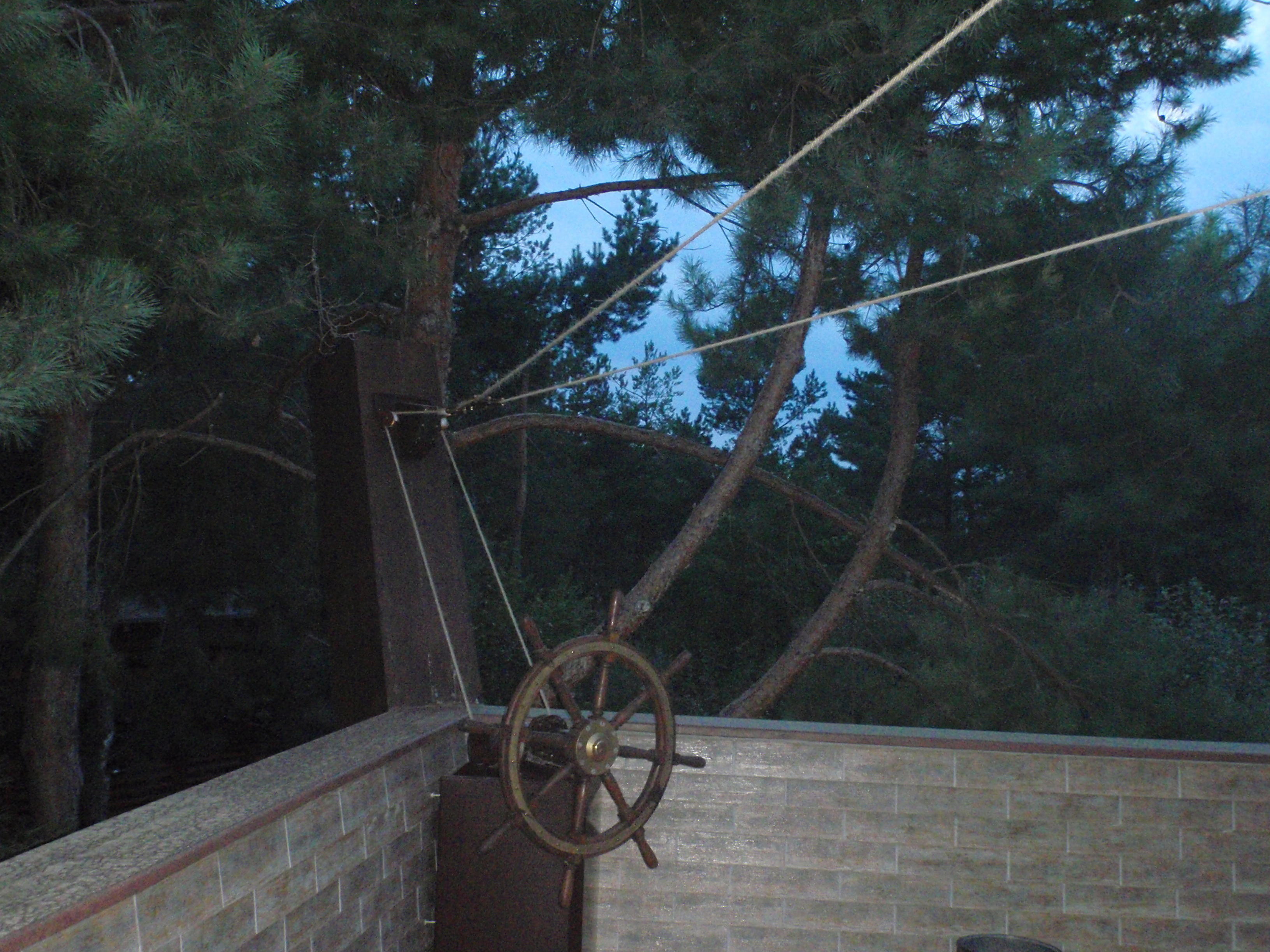

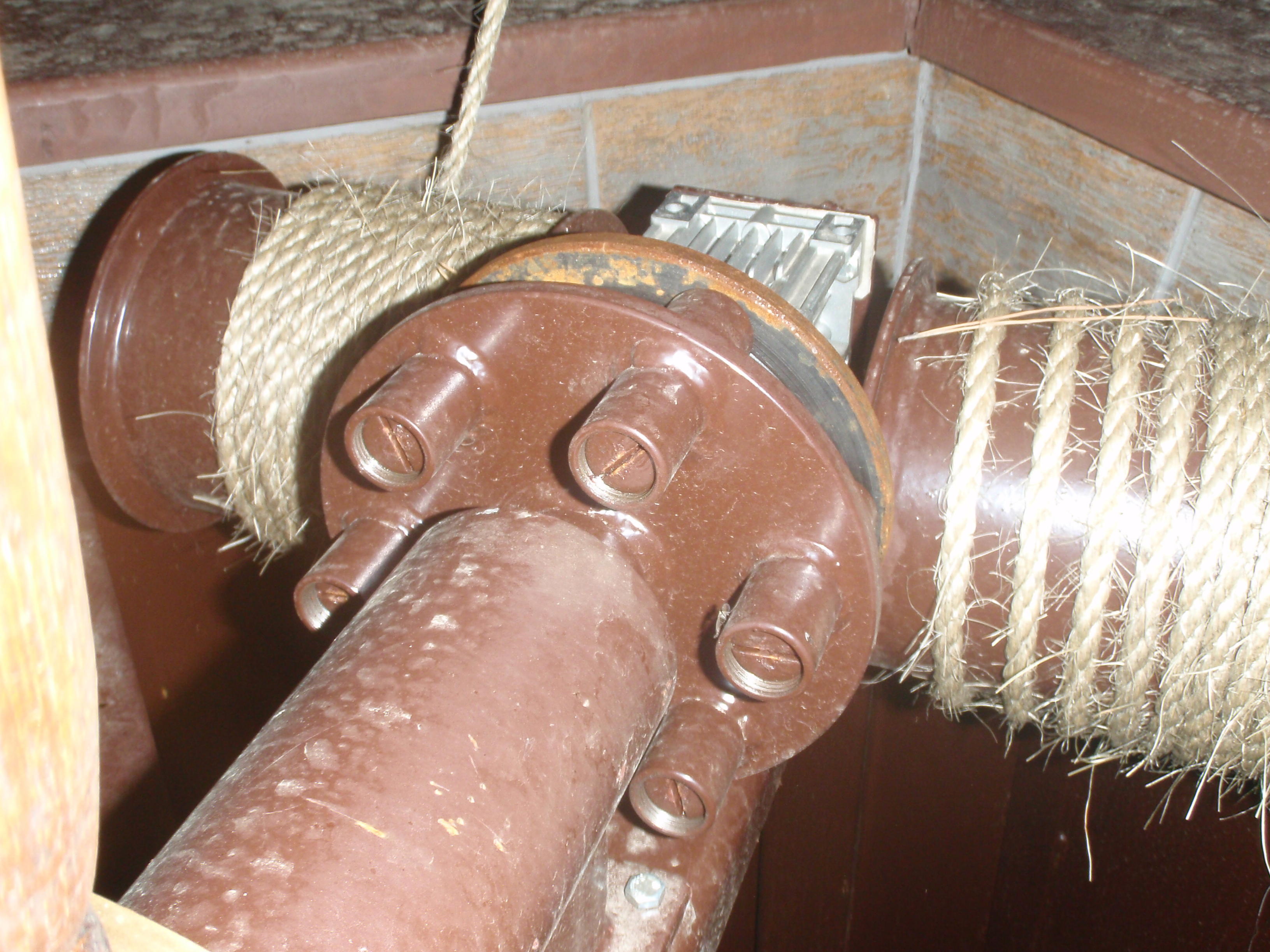

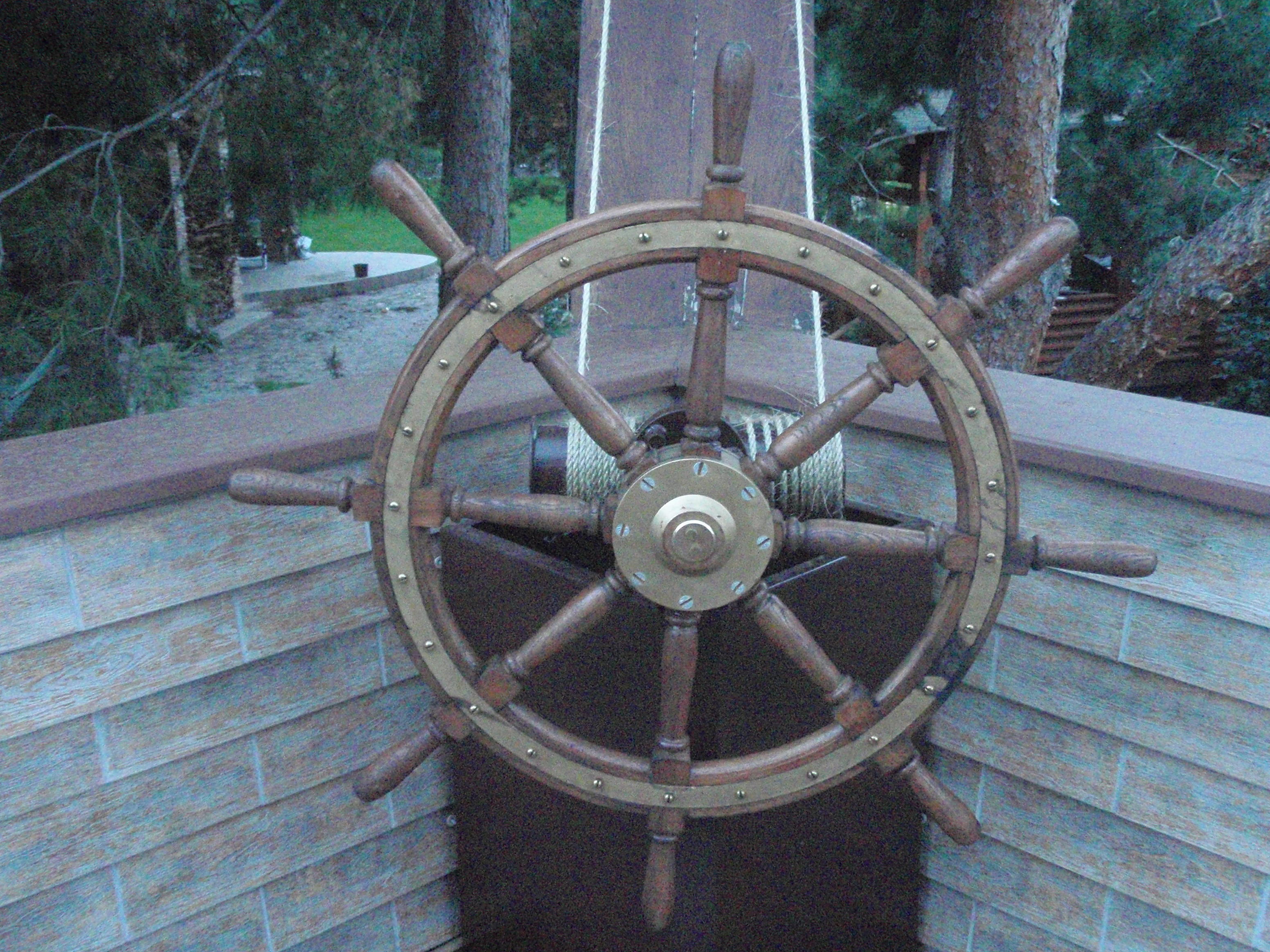

Идея состояла в том, чтобы припердолить имеющийся штурвал не просто так, а чтобы он выполнял какую-то работу. Решил соорудить тент из парашюта в виде косого паруса. Тут тебе и тент, и игрушка для детворы, которой немеряно ошивается у нас на палубе.
Наблюдая, что вытворяет детвора с штурвалом в беседке( раскручивая его до усеру), стало понятно, что это дело нужно как-то обезопасить.
Тут и появилась муфта предельного момента. (Sass, теперь ты понимаешь, зачем мы вспоминали такой чудесный предмет, как ДМ и ПТМ?).
Как бы штурвал не раскручивали, хоть дети, хоть Валентиныч, но дойдя до определенного момента, редуктор больше не трудится, а начинает срабатывать "трещетка". И крути себе на здоровье, без угрозы развалить конструкцию.
Теперь этот скелет будет зашит деревом. Сверху будет установлен компас. Тазик будет распилен пополам и одной из половинок будет накрыт компас (как по самделишнему).

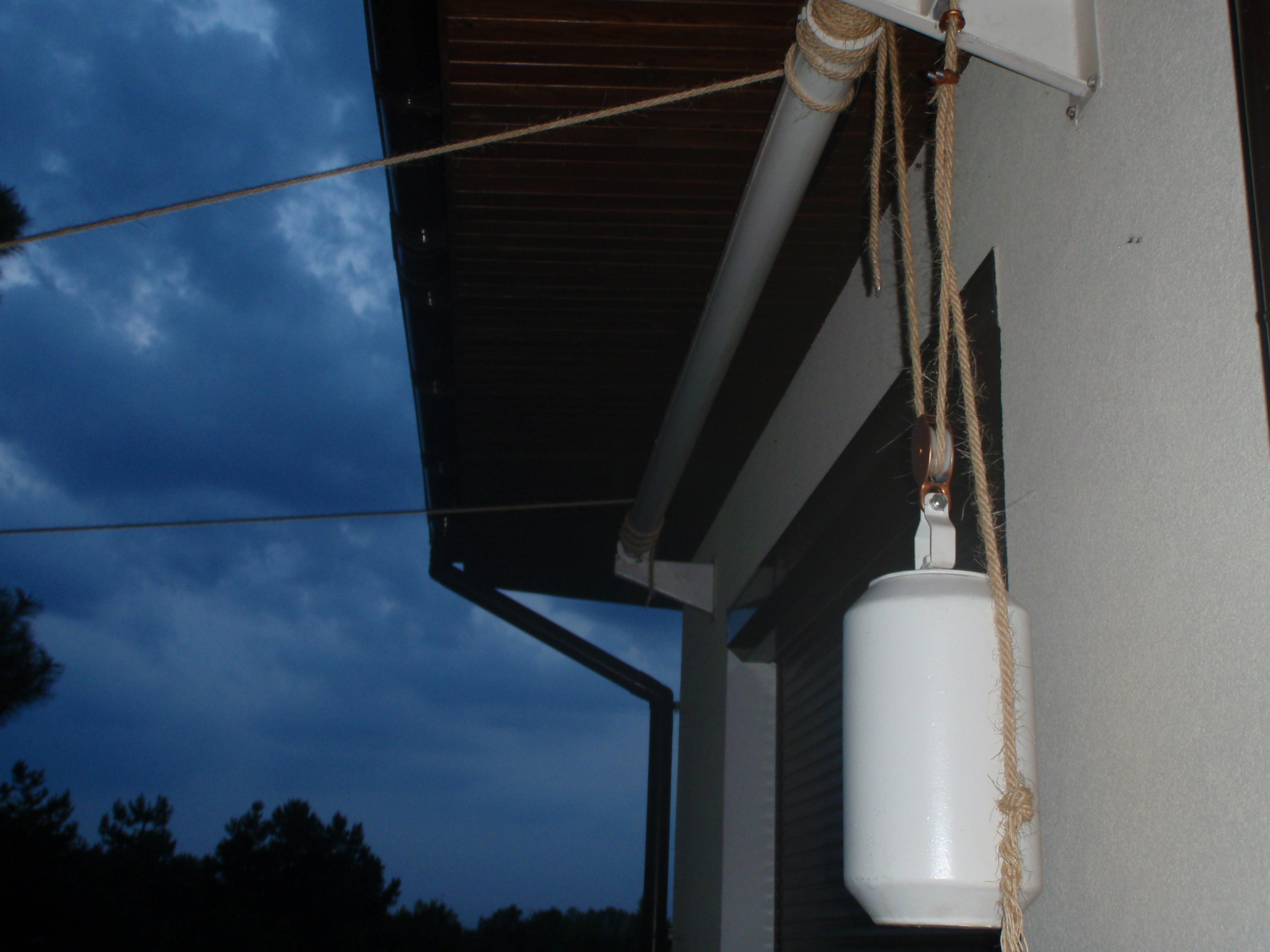

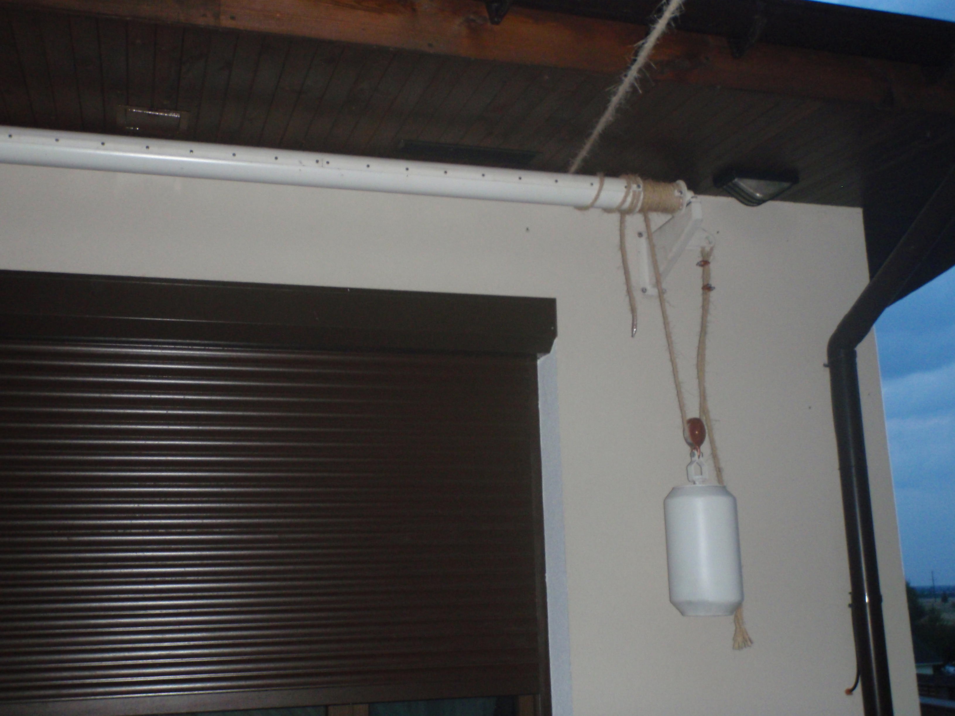

Крутим колесо в одну сторону- парус собирается на валу, крутим в другую- натягиваем наш тент-парус.

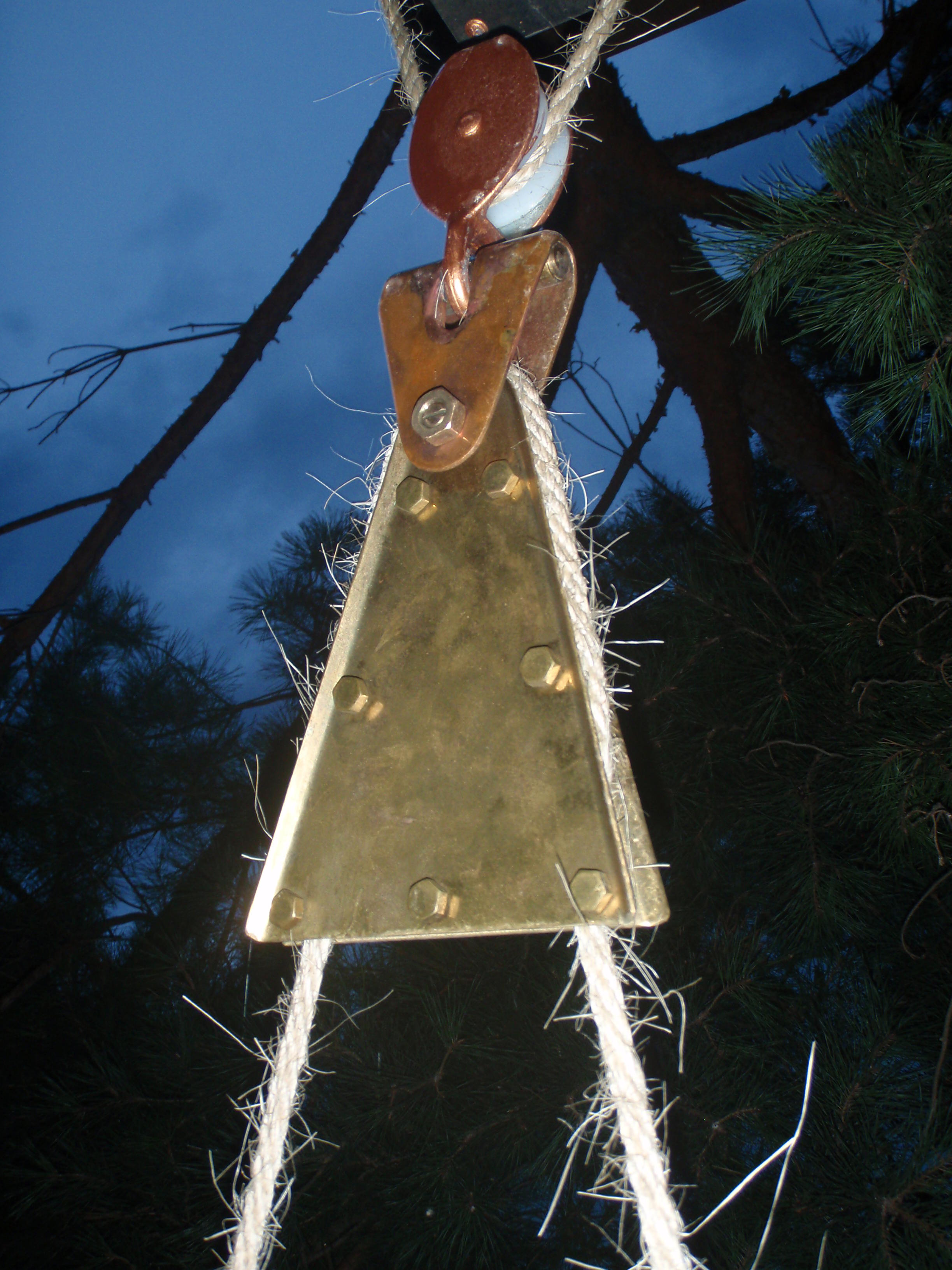

Висящая металлическая груша, это груз-противовес. В нее накидаем щебенки, затем оплетем сизалью и получим настоящий кранец.
Вот такой пердимонокль у нас получается. Надеюсь к Новому году довести до ума и будем изображать из себя челюскинцев.
