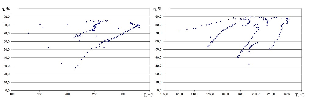

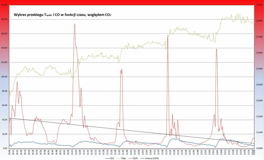

AndyAntonov Опубліковано: 10 листопада 2011 Поділитись Опубліковано: 10 листопада 2011 Сажа может образоваться только при избытке CO. СО измеряют ГА. Если избытка нет, значит и сажи нет. Так? В опытах в Полушкино заметили и повышенное количество СО в ХК в печи, и засаживание котла. Кстати, отчёты и сырцы по КИК-18 и твоему котлу я нашёл, а по печи где? И ещё, один вопрос по вот этому графику, в свете замечания: В этом прямая математическая зависимость расчета КПД, поскольку есть отношение оставшегося в печи тепла к затраченному. Вот уж чего я не смог усмотреть, так это прямой зависимости КПД от температуры ДГ. Моя интерпретация этого графика, при совместном изучении с соседними: КПД максимален в начале активного горения закладки. Правда, при этом максимальны так же температура ДГ и концентрация СО2, т.е. минимум избытка воздуха. Посилання на коментар Поділитися на інших сайтах More sharing options...

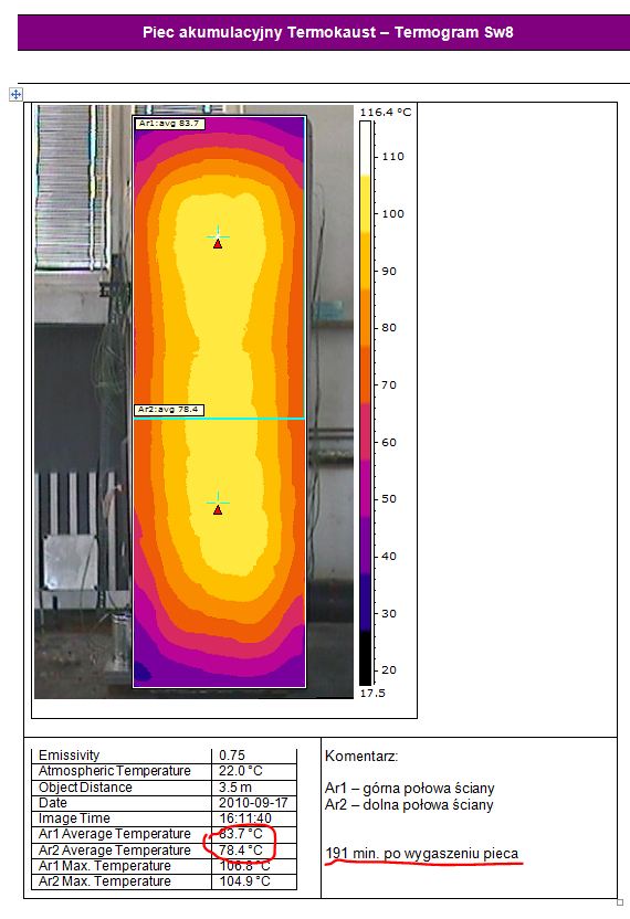

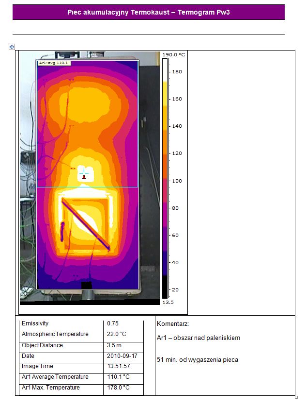

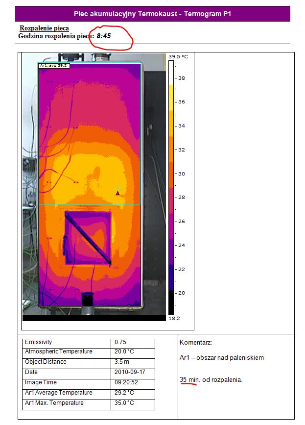

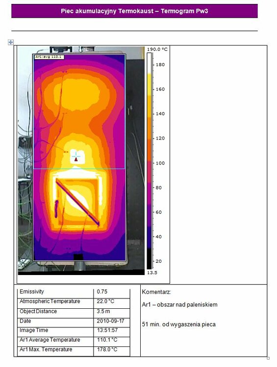

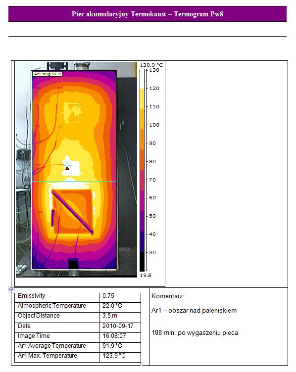

AndyAntonov Опубліковано: 10 листопада 2011 Поділитись Опубліковано: 10 листопада 2011 Что как бы не мешает, данной загородке выполнять теплоизолирующие функции. Надо отдать должное полякам Термограммы. Я не буду тыкать пальцем, кто писал о неравномерности прогрева противоточек. График температуры ДГ, концентраций СО и СО2. Посилання на коментар Поділитися на інших сайтах More sharing options...
vladgri Опубліковано: 10 листопада 2011 Поділитись Опубліковано: 10 листопада 2011 Расскажи как. Запросто. www.stroiteli.info/showpost.php?p=50275&postcount=130 Посилання на коментар Поділитися на інших сайтах More sharing options...

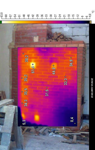

vladgri Опубліковано: 10 листопада 2011 Поділитись Опубліковано: 10 листопада 2011 Термограммы. Я не буду тыкать пальцем, кто писал о неравномерности прогрева противоточек. График температуры ДГ, концентраций СО и СО2. Чет на фотожоп смахивает. Хотя может сверху просто наложили картинку. Посилання на коментар Поділитися на інших сайтах More sharing options...

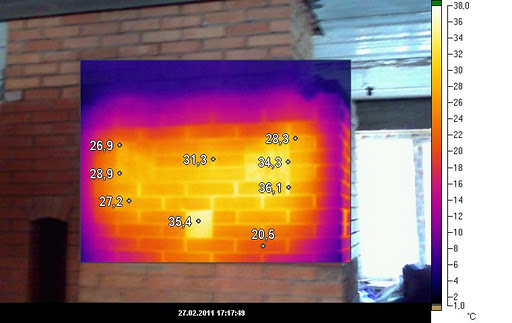

matrot Опубліковано: 10 листопада 2011 Поділитись Опубліковано: 10 листопада 2011 Чет на фотожоп смахивает. Хотя может сверху просто наложили картинку. Да нет. Так должно быть. Я на задний план даже внимания не обратил. Посилання на коментар Поділитися на інших сайтах More sharing options...
vladgri Опубліковано: 10 листопада 2011 Поділитись Опубліковано: 10 листопада 2011 Да нет. Так должно быть. В смысле? Не видал я таких картинок(термограмм). Чем меряли? Посилання на коментар Поділитися на інших сайтах More sharing options...
matrot Опубліковано: 10 листопада 2011 Поділитись Опубліковано: 10 листопада 2011 (змінено) В смысле? Не видал я таких картинок(термограмм). Чем меряли? Мерял не я. Просто встречал такие. www.izmerimvse.com.ua/Kruglogodichnoe_primenenie_teplovisorov_dlja_diagnostiki_zdaniy.aspx Змінено 10 листопада 2011 користувачем matrot 1 Посилання на коментар Поділитися на інших сайтах More sharing options...
vladgri Опубліковано: 10 листопада 2011 Поділитись Опубліковано: 10 листопада 2011 Мерял не я. Просто встречал такие. Да есть. Нашел один из. www.atecorp.com/Equipment/fluke/Fluk-Tir.asp Посилання на коментар Поділитися на інших сайтах More sharing options...
salix Опубліковано: 10 листопада 2011 Автор Поділитись Опубліковано: 10 листопада 2011 Термограммы. Я не буду тыкать пальцем, кто писал о неравномерности прогрева противоточек. График температуры ДГ, концентраций СО и СО2. Вопрос А где тут равномерность? Если печка явно перегрета, больше 100 градусов на стенке. Последняя термограмма хорошо показывает неравномерность нагрева Если бы они на меньшем прогреве показали подобное (см картинки) тогда согласен Справа прогрев двухколпаковой печи Посилання на коментар Поділитися на інших сайтах More sharing options...
