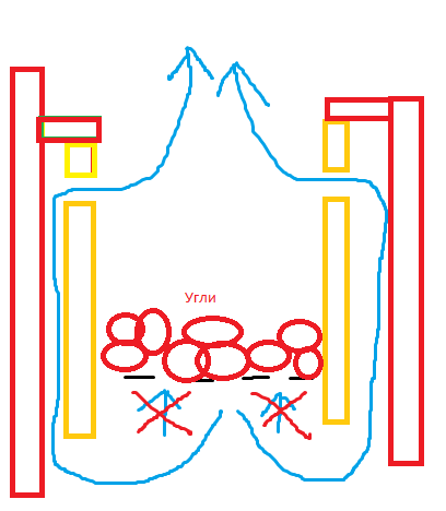

lobane Опубліковано: 17 жовтня 2015 Поділитись Опубліковано: 17 жовтня 2015 Давно мучает вопрос. Как в топливнике конструкции Кузнецова происходит догорание углей? При такой конструкции весь воздух пойдет через отверстия вторичного воздуха, тем самым выхолаживая печь, а угли догорают долго и нудно, что и показывает практика. И таких вопросов очень много. Явных преимуществ печей Кузнецова исходя из моей практике не замечено. Это не чуть не умоляет достижений Кузнецова, есть в его работах и рациональные зерна. Посилання на коментар Поділитися на інших сайтах More sharing options...
Sheridan Опубліковано: 17 жовтня 2015 Поділитись Опубліковано: 17 жовтня 2015 В колосниковой системе догорать не будет, все верно. А вот в подовой печи будет. К стати, такую систему видел у Ortner. У них такая же подача и всё догорает. Если будет интересно, то расскажу больше. 1 Посилання на коментар Поділитися на інших сайтах More sharing options...
salix Опубліковано: 17 жовтня 2015 Автор Поділитись Опубліковано: 17 жовтня 2015 Давно мучает вопрос. Как в топливнике конструкции Кузнецова происходит догорание углей? При такой конструкции весь воздух пойдет через отверстия вторичного воздуха, тем самым выхолаживая печь, а угли догорают долго и нудно, что и показывает практика. И таких вопросов очень много. Явных преимуществ печей Кузнецова исходя из моей практике не замечено. Это не чуть не умоляет достижений Кузнецова, есть в его работах и рациональные зерна. по вашему ответу сразу видно что вы даже понятия не имеете о современных печах Кузнецова. те печи что есть на сайте давно не самые лучшие. хотя все порядовки рабочие. Ваша практика далеко не критерий истинности. Лучше напишите что не понимаете суть конструкции Кузнецова. Хотите быть экспертом проведите семинар, посмотрим скольких людей это заинтересует, и их отзывы. а уж потом делайте подобные заявления. в моих печах угли догорают в ноль и никакого выхолаживания печи от вторичного воздуха не происходит. все прекрасно работает. Посилання на коментар Поділитися на інших сайтах More sharing options...
