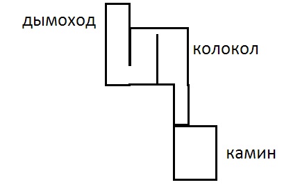

подскажите по отоплению
читал когда то делали в камине "колокол"
прикрепляю рисунок схематичный
пока проект только в голове и набросках. буду отталкиваться от отопления для постройки. отапливать думал воздушным путем. по центру в подвале печь и разводка на первый этаж и второй воздуховодами
где то можно почитать про эти "колокола"?
отопление дровами
или может подскажите от чего отталкиваться при попытке "построения" системы отопления

видимо все таки колпак а не колокол?
В любом случае камин(открытый камина а не кассета с дверкой-суть буржуйка)с таким вашим рисункам работать не будетЖ-)
От площади и плана дома.
«Колокол» при камине мне не нравится. Не факт, что камин будет работать.
таки колпак ) помнил что ОНО начинается на К
в подвале буду ставить явно не открытый камин ) у данного "прибора" будет сугубо утилитарная функция- обогревать дом. пока нет привязки ни к чему...
с какими обогревателями "работает" колпак? может быть встречалось вам где почитать про него?
Будет работать если это будет не камин а обычная печная топка со стандартной дверкой. Читайте двухэтажный, двухярусные печи

помню когда то пару лет назал читал на форуме про камин + колпак. помню что довольно бюджетно там было сделано все, но хозяин был в восторге- колпак отлично отапливал второй этаж
колпак работает везде. нужно только правильно рассчитывать вход. и выход газов.

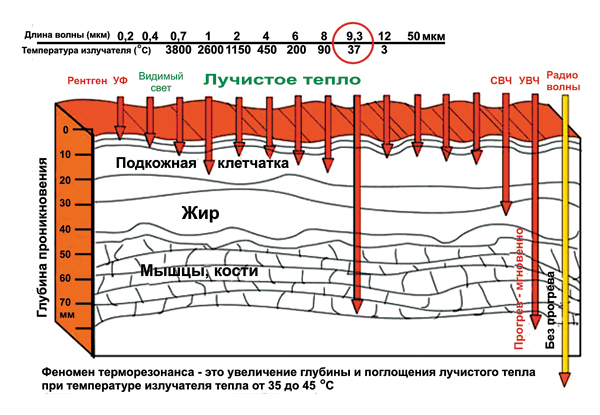

Разные предметы излучают отличные по длине волны (по частоте) инфракрасные лучи: коротковолновые, средне и длинноволновые.
Например, тепло человека излучает длинноволновые инфракрасные лучи длинной от 3 до 50 микрометров, большая часть которых соответствует длине волны приблизительно равной 10 мкм (длинна волны ДНК).
Наиболее полезное воздействие на организм человека, как выяснили медики, оказывает именно длинноволновое инфракрасное излучение.
Лучами жизни (Vital Rays) назвали эту часть спектра, так как именно в них нуждается наш организм весной, чтобы восстановиться, напитаться теплом и энергией.
Здоровье – это, пожалуй, единственное, что принадлежит только нам, и то, что зависит во многом от нас.
Современные научные исследования показали, что именно эти лучи имеют исключительное значение в развитии всех форм жизни на Земле. Морские черепахи откладывают свои яйца на песчаных пляжах и зарывают их песок. Под воздействием длинноволновых инфракрасных лучей солнечного света (только они доходят до кладки яиц), через некоторое время появляются маленькие черепашки.
Птицы высиживают свои яйца, используя тепло своего тела вплоть до рождения потомства. Фактически они используют длинноволновое инфракрасное излучение своего тела для созревания яйца, таким образом, давая жизнь потомству. Благодаря длинноволновому инфракрасному излучению из белка и желтка формируются ткани нового организма: кости, клетки крови, нервная система и т.д. Именно этими лучами будущие матери согревают плод от его зачатия до рождения ребенка.
Наши прародители коротали долгие зимние вечера вокруг печи, даже спали на ней, интуитивно восполняя дефицит солнечного света. Русская печь из природного материала (обожженной глины) дает здо ровый жар, прогревающий все тело. Секрет русской печи заключается в том, что ее инфракрасные лучи соответствуют тепловому излучению человеческого тела (та же дли на волн или частота), потому организм воспринимает их как «свои»! Любое внешнее излучение с такими же длинами волн наш организм воспринимает как «свое, родное». Действуя на уровне клетки, оно вы зывает выраженный оздоровительный эффект.
Длинноволновые инфракрасные лучи — очень важная функ ция в нанокерамике.
Наше тело, излучая длинные инфракрасные волны, само нуждается в постоянной подпитке длинноволновым теплом. Если такой подпитки нет, то организм быстро ослабевает, стареет, развиваются различные заболевания на фоне ухудшения общего са мочувствия.
Так как постоянное поглощение инфракрасных лучей способствует приливу сил и здоровью нашего тела, человек интуитивно ищет его ис точники. На помощь приходят созданные специальные излучатели для повседневного использования на работе и дома.

Уууу, как всё запущено. Частота излучения абсолютно чёрного тела определяется законом смещения Вина. Для характерных для кирпичной печи температур оная от длины излучения человеческого тела практически не отличается (разница — 2-3%). А вот плотность энергии излучения зависит в четвёртой степени.
Народ, чё-то вас куда-то не туда понесло.
Не подскажете, где искать цифры, по интенсивности и спектру ИК излучения кирпичной печи (в зависимости от t* её поверхности)?
