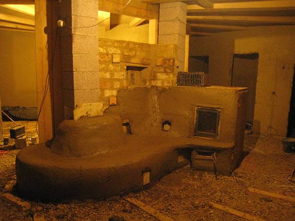

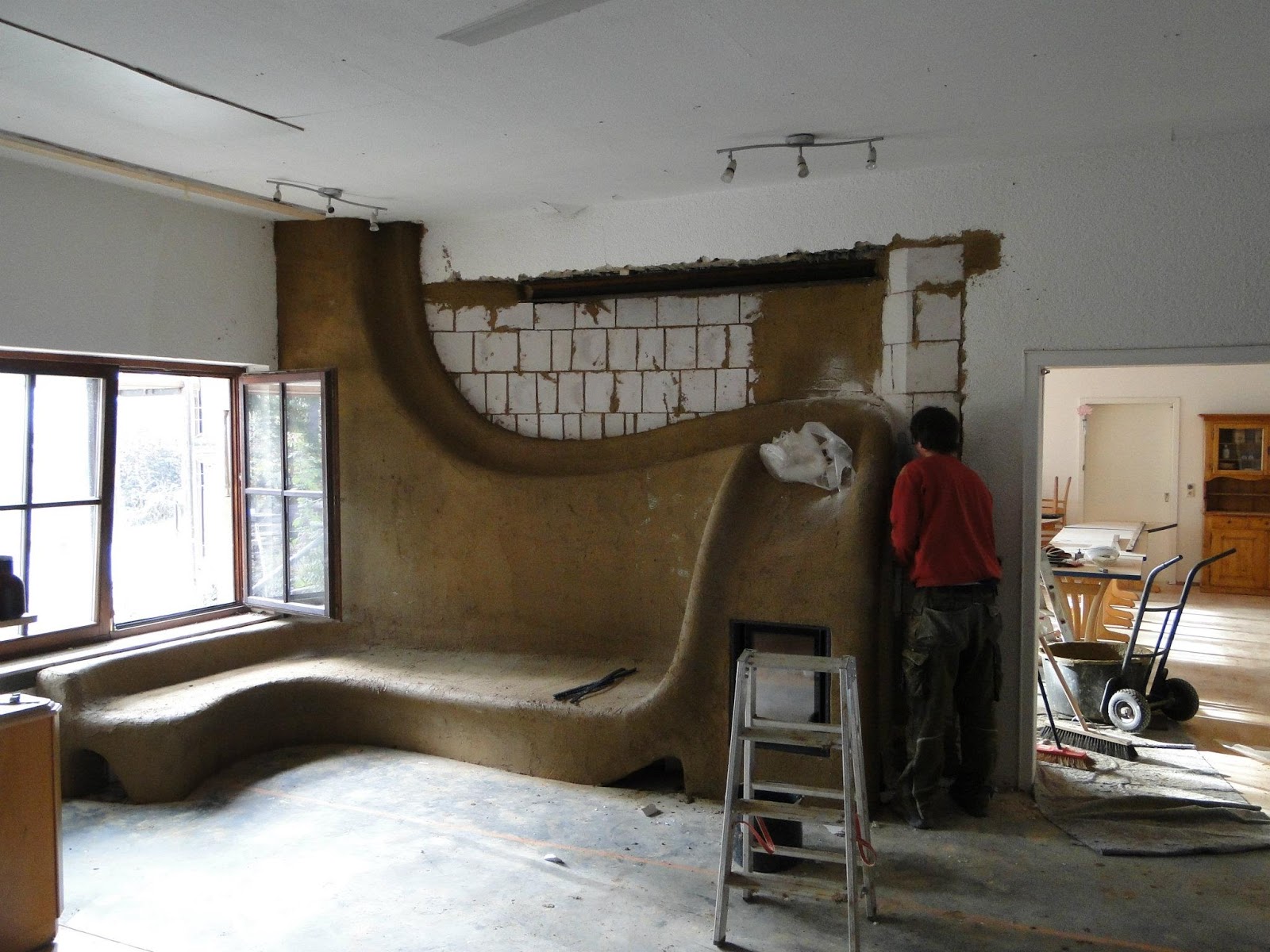

www.lehmundfeuer.de/lehmundfeuer2.0/bildergalerien-lehmofen/

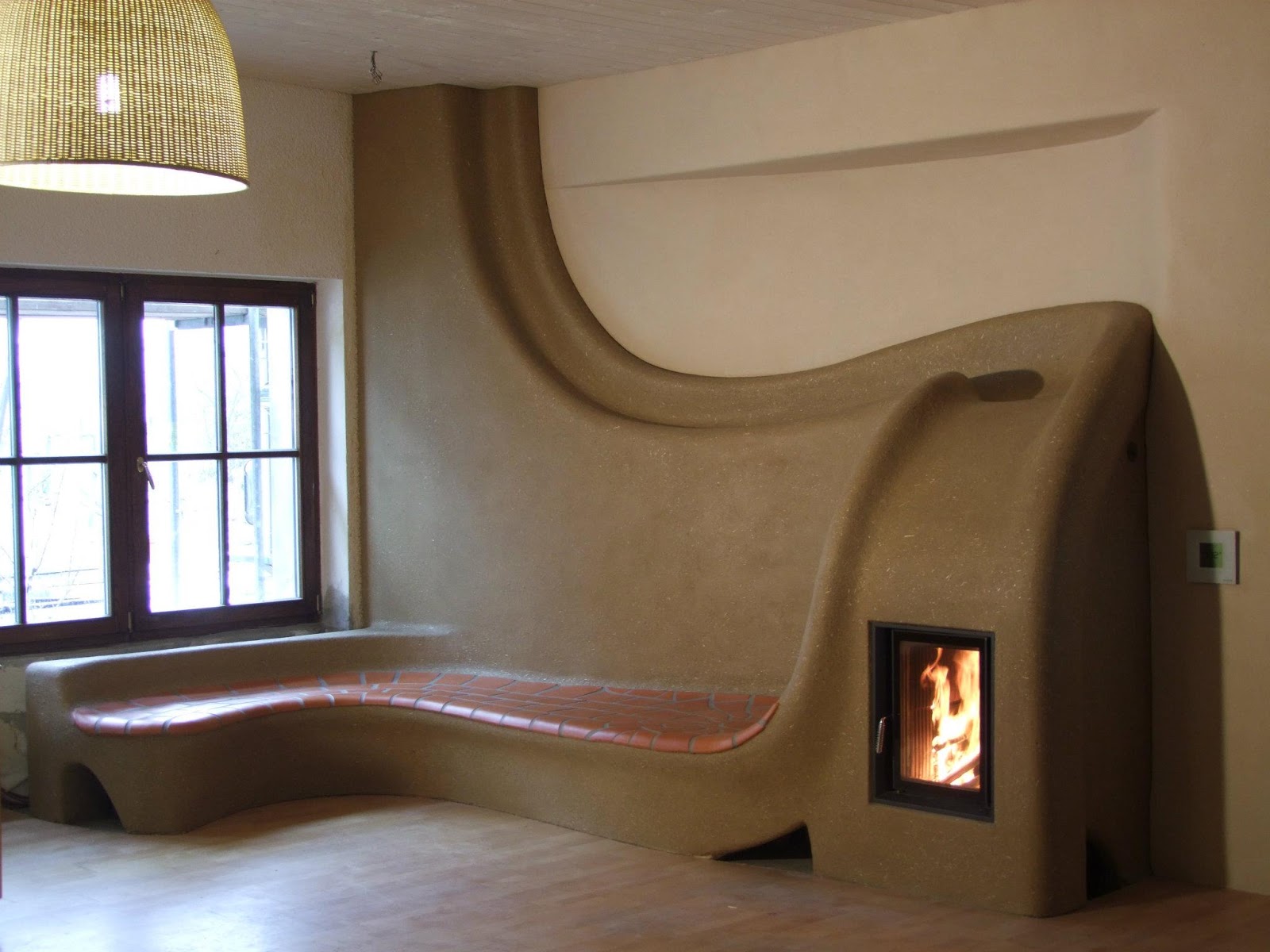

можете дальше надувать Ж-) пузыри, а лучше сделайте что-то подобной да не бутафорию, а чтоб грела и поработала хотябы сезон и трещины не пошли.
Это более менее понятно. Как глиной обмазать, какой состав, технология, чтоб не потрескалось...
Глина с песком подбирать пракическим путем. Базальтовой фибры насколько возможно, так же подобрать в процессе работы. и 10 % цемента.
На раш форумах пишут, что сначала штукатурят ГПС затем обильно грунтуют и дальше крутыми гипсовыми с примением сеток, фибры, может еще чего нибудь.
Здесь нужно применить технологию размыва шпаклевки или размыва старта. Из стартовых размывается Ротбан, МП 75, хотя от них будет после мочалки шаршавая поверхность. Возможно, что нужно наносить толстые слоя НР финиш, он допускает такую возможность и так жде размывается. Для крепости думаю нужно добавить в него фибры.
Только учтите, что всем этим гипсовым смесям НЕ МЕСТО на поверхностях печных приборов... По причине того, что все они будут трескатся
Может под них нужно создавать печи которые не будут иметь сильно нагретых поверхностей?
В раше пользуются импортными смесями, может они вязкие????? Кстати если в ГПС в верхние слоя добавить Дисперсию ПВА, то трещиноустойчивость повысится. ГПС будет размываться, можно создавать любую форму. Проблема только в том, что его нужно будет просеять на очень мелких ситах. Как это сделать пока не представляю.

Гипс имеет плохую теплопроводность (хуже глины и кирпича).

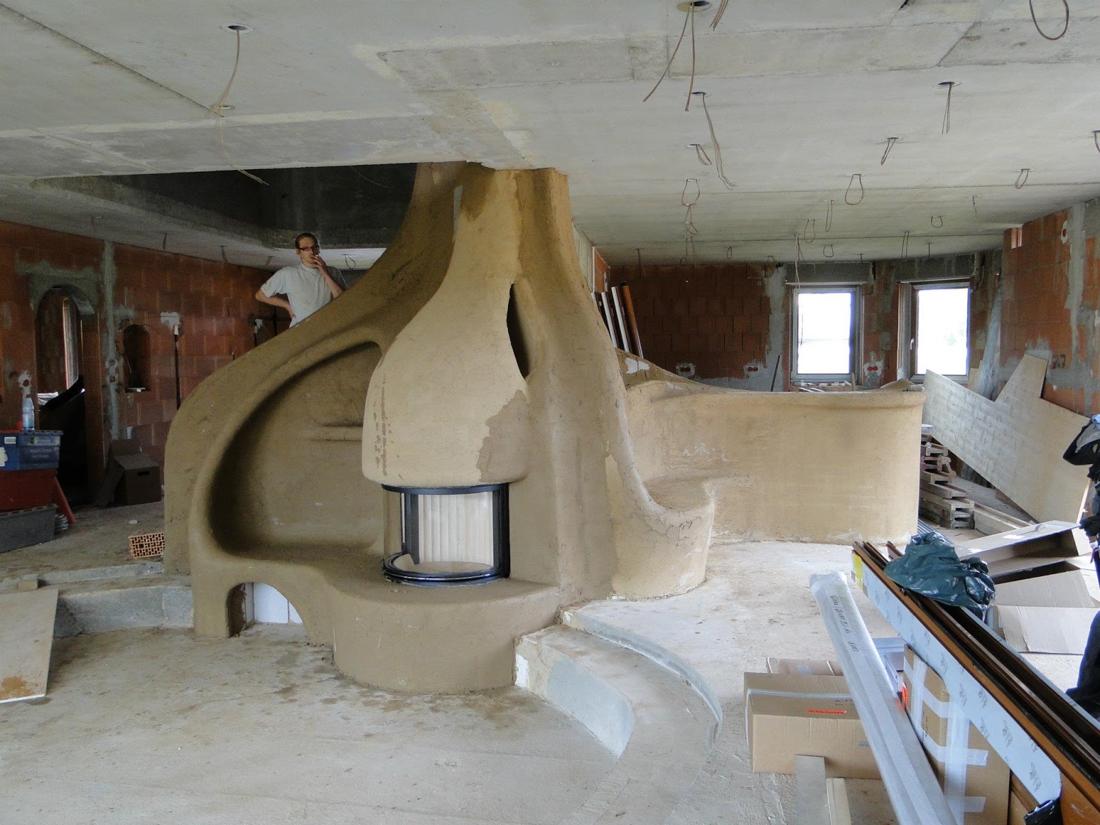

классные камины..даже не просто камины, печи-лежанки! такое сделать с разбегу не просто будет, ошибки гарантированы, прежде чем такое делать самому, я бы пару немецких привез с шеф-монтажом от немцев.

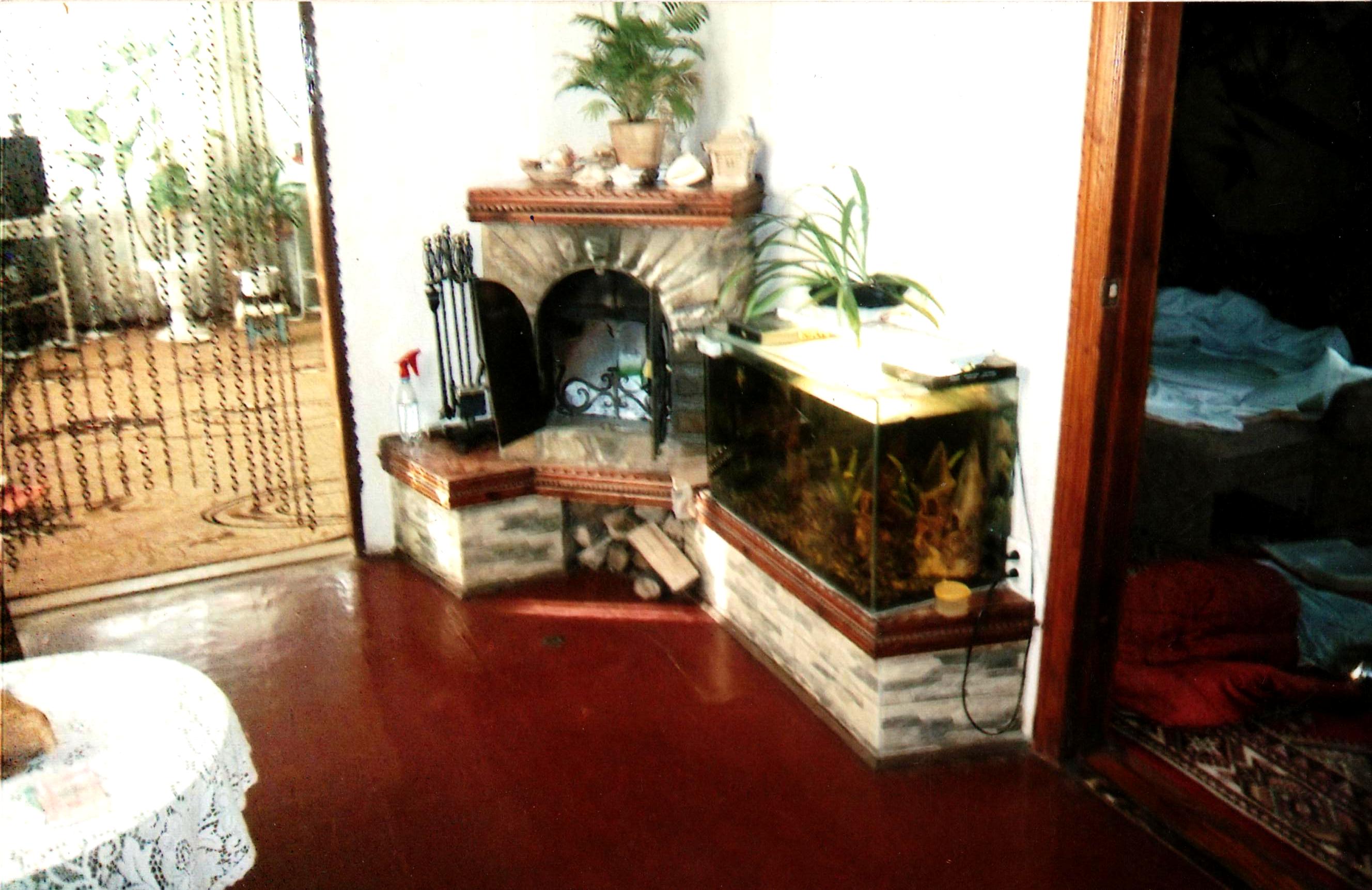

Это замечательно. Привезти - немцев. А самин - слабо. Во первых - не камины - топки печные. Во вторых - гипокауст. Не ужели - не чего не поняли. ?. Бежутерия. Смотрите внимательно -подовая печь.?
Ні, ну Ви різницю бачите між фоточками Lehmofen і поданими Вами?
Вот именно -разница в фото -а принцип работы топки и движения ОГ. -одинаковый. Вопрос -кто захочет иметь такое в доме. и являеться ли данная система -основным отоплением.?

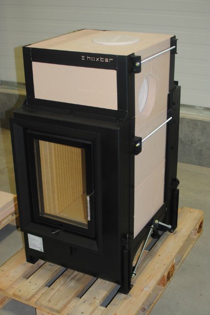

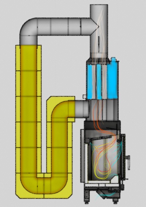

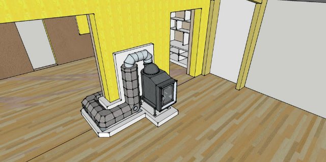

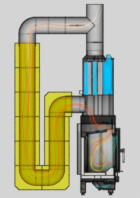

Яка система? Там можливостей багато: конвекція, акумуляція, водяне опаленя; а з вигляду буде піч як піч, наприклад так:
Формат пічний, всередині - подова топка, опційно перемикається на гіпокауст чи водяне, в залежності від потреб.
Sheridan, Печная топка -от 2 т. евро. Только -топка. Ище - кольца + шидель. Как минимум - на 5 т. евро. Работа и отделка -не в счет. Много -найдется желающих иметь -такой девайс.?
Можна було б подумати, що хтось в здоровому глузді в Україні погодиться заплатити за конвективну чавунку 2000 євро. Якою несподіваною буває реальність:D

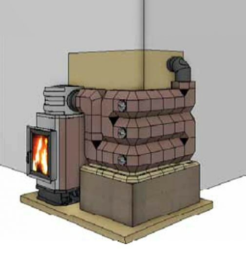

2) Я й не плутаю. Шкода, що така проста аналогія з популярною темою на цьому форумі породила у Вас тонну цегли, а не посмішку. Вона стосувалась ціни, а не системи. Люди платили, платять і будуть платити 2000+3000 умовних за конвективну чавунку і облицювання. І будуть тішитись з можливості посидіти біля каміна під звуки зволожувача повітря просто тому, що ніхто не вміє запропнувати конструктор Ортнера з HKD. Звичайно, зараз середній клас в Україні потоншав, але це не означає, що нам припустимо кидатись у крайнощі. Проблема у тім, що ті, хто займаються преміумом, не сильно цікавляться акумуляцією (ну там в ривку на рівні U-канал до топки доставити); натомість ті, хто серйозно в цьому купається, сидить на клінкері з дверцятами "мордор каст" чи "бляха з коукоу". Я Вам щиро, без насмішок чи неповаги, пропоную розвивати акумуляційні системи, як і решті фахівцям цієї гілки. Лего від Ортнера стануть доступними пересічному ще дуже нескоро.

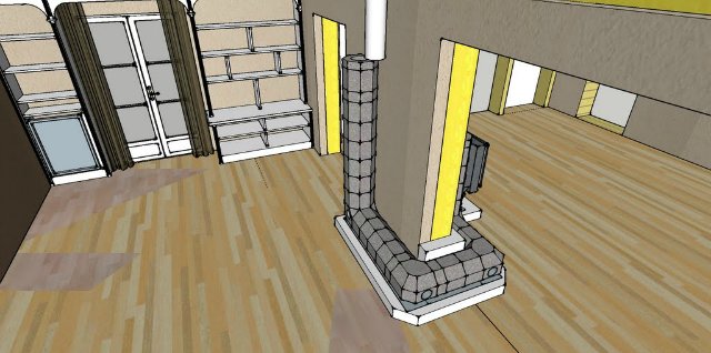

Я якраз читав. Думаю, що вже і ситх почитав. Слід чітко розуміти мету запитань. Погляньте на ці відео:
Тут добре видно, що конструктив особливою складністю не відрізняється, але є продуманість та естетичний результат.
Благодарю -хороший фильм. у нас -чуть по другому . Каналы в простенках и тоже Ребро. Начнем -жить богаче и будем в кафель одевать и дверцы фирменые ставить и лежанки с сидушками -ставить. Ну а пока - просто , экономно и максимально больше -отопить.
