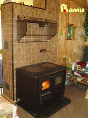

Цитата: Могу показать щиток в обоях. и даже два. Фишка простая. Обой наклеены на второй контур. Решеток просто не видно. Жаль фото не грузяться.
чудно...хош сказать что поверхность тупо холодная а тепло снимается из конвекционных зазоров между контурами? Ну не знаю.... по-моему кирпич снаружи всравно должен нагреться. Хотя если это чугунная топка....

Так у меня щиток в обоях и у знакомого так же. Я переделал топливник на подовый, а у знакомого изначально все так как планировали .
По отделке больше интересно. Так понимаю что лучше второй контур, типа узкого лицевого кирпича. Какие еще варианты отделки возможны?

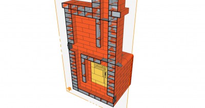

Итак - поговорим о щиткаж.Неравномерный прогрев. Любая печь / кроме двух контурной/ на первых парах -выдаст -неравномерный прогрев. Неправильно сделанный щиток -тоже даст перекос в нагреве. хотя -колпаковый / при правильном соотношений / тоже даст равномерный прогрев.

Тема разговора -перекосы нагрева -канальных щитков , от чего они происходят ? и как избежать этих перекосов. Дальше будут схемы ,фото и дебаты по этому вопросу. а вы хотите - все и сразу. Готов Вас послушать по этой теме. Для начала -какие каналы лучше - горизонтальные или вертикальные.?
Я так і подумав, коли побачив ці цитати з сусідньої теми. Уникати перекосів не важко:
1) зведення кількості каналів до одного, особливо у печах, де значні потужності при паралельних каналах можуть створити значний перекіс;
2) компактизація димових каналів, що дозволяє локалізувати зону перегріву;
3) обирати систему з одним опусканням каналу (одна вертикальна частина після топки, що спрямовуватиме димові гази до низу). Така система легше прораховується і має високу варіативність. Для невеликих печей не проектувати опускань диму взагалі.
4) двостінна піч. Друга стінка дозволяє згладити нерівномірний прогрів по каналах шляхом зниження градієнта випромінення від поверхні каналів та при системі гіпокауста створити рівномірний прогрів облицювання (шамот, кахель - байдуже).

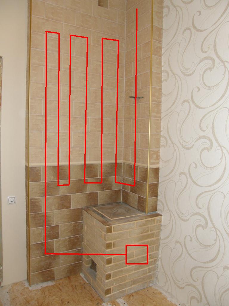

Продолжим о щитках Вот щиток -каналка. Сделана - не правильно. и будет перекос при нагреве.

lobane, Не обращайте внимание. продолжим. Канал и колпак. Особое внимание -на задвижки./ как стоят/

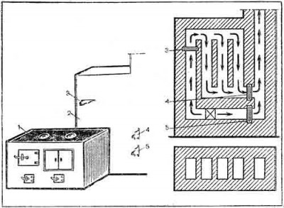

III. Расчет печей
1. Проектирование и расчет печей производится для случая двух топок в сутки.
7. расчетная теплоотдача печи за время между двумя смежными топками (Qрасч) в ккал определяется по формуле:
Qрасч = 12 Qчас

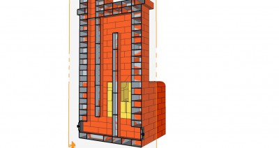

Це просто малюнки: може працює, може ні; може ефективно, може ні. Схема каналів потрібна для ітерації оптимальної конструкції, а Ви показуєте її, як якесь фінальне одкровення. Я такого вже надивився, навіть у старому ГОСТі вони є, може тільки без байпасу та шибера, але навіть старий ГОСТ був потрібен для гарантії мінімальної ефективності, чого фоточки не дають.
І ще, на скечапі 669 у Вас нерівномірний прогрів? Чи таки рівномірний? Міряєте долонькою?
