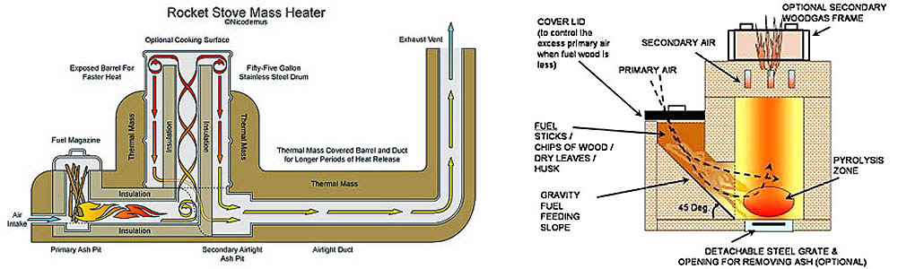

Подброшу печникам на растерзание:)
Есть тут здравое зерно? Кто с таким дивайсом сталкивался?
econet.ru/articles/65017-reaktivnaya-drovyanaya-pech-s-lezhankoy
ИМХО слабое звено этой конструкции железная бочка колпак. Тепловая нагрузка на не не шуточная. Как долго она выдержит в таком режиме эксплуатации? Я также не являюсь поклонником отопления нагревом воздуха от раскалённого металла.
Загрузка топлива малыми порциями требует больших временных затрат во время топки малая мощность топки увеличивает время протопки. Не зря на сайте написано что для нагрева лежанки нужно четыре часа.

Судя по описанию конструкции воздух поступает через тоже отверстие что и загружается топливо. Соответственно количество топлива на подаче и регулирует количество подаваемого воздуха. Много топлива на подаче, мало воздуха в результате недожог. При этом процесс горения скрыт в теле печи. Не думаю чтобы у начинающего пользователя печей получится сразу топить без сажи.

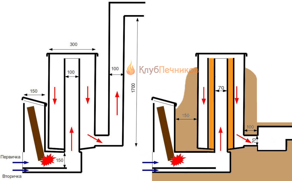

Здравствуйте
Хочу услышать есть ли существенные недостатки в этом комбайне
(ссылка устарела)
Также интересует правильность порядовки нет ли грубых ошибок.
Хочу повторить для меня такой конструктив наиболее приемлем.
С 2013 года все откладывал, весной нужно делать.
Грубых ошибок вроде нет, главная то что топка печи не футерована шамотом а значит долго не протянет. Сделать футеровку--изменится порядовка.
Та задвижка над первым подьемным каналом стоит, ну что б греть духовку,так выше задвижки этот канал будет холодный. Или нагретый но духовка холодная.
сама схема трехоборотногтищитка несоаершенная бо длинные на всю высоту каналы гарантируют неравномерный их прогрев. Последний канал связ.с трубой будет намного холоднее первого подьемного. Надо было газы из топки сначала горизонтально пустить а потом уже трехоборотка, это позволит улучшить прогорев низа и уменшит длину каналов, и сделать выход с обратной стороны т.е над топкой, ну и это позволит удлинить топливник .

В этой конструкции (слева на рис) есть отдельная подача воздуха в колпак. И регулировку подачи сделать можно
По сути это мало что меняет. Процесс горения скрыт и по каким признакам его регулировать пользователю пока не ясно, если мы хотим добиться чистого горения.
Так он и в обычной печи скрыт. Ну, разве что стеклянная дверца встроена. Вместо бочки можно и что-то толстостенное соорудить (бочка прогорит на фиг за несколько недель максимум). А сажа будет всё равно, потому чистки нужны.

Насчет недолговечности металлического колпака: вроде как придумали глино-песчаную футеровку.
ЗДЕСЬ более подробно об устройстве, изготовлении и принципе работы.
Удачи!
Металл нужен для быстрого прогрева помещения (аналог плиты в грубе). Футеровка прогрев замедляет. Температурное расширение глины и металла различается, футеровка будет отлетать. Проще взять толстенный лист (10+ мм) металла, и не выёживаться.
ЗЫ Конструкция со второго фото обсуждалась на строителях. Там как раз сверху крышка канализационного люка лежит, никаких бочек, всё надёжно. Камин нужен для растопки, без него печь при растопке нещадно дымит в дом.
Английские надписи на рисунке «ракетная печь» (сравнение с ТТРД) — доставили. ;)
ЗЗЫ Почитал. Футеруют внутреннюю трубу, а не бочку. Потому бочке — гайки, причём быстро. В оригинале эта конструкция (с бочкой) — мобильная печь, от которой требуется не кондовость, а лёгкость транспортировки.
Ваш ответ относительно ошибок порадовал
На счет футеровки есть соображения сделать скажем нижних 14 рядов из огнеупорного кирпича, а остальное из красного М100 например, насколько это будет разумно а главное работоспособно. Если так возможно какие будут рекомендации.

шамот будет конечно держаться но будет перегреваться-ни поштукатурить, ни облицевать ничем. ну и трещины будут от перегрева и в местах перевязки с красным.
А обогреваться вы чем планируете? камином что ли? так он греет пока горит. Разве что приехать , потопить , водки попить под огонек и -домой. не более того. а так камин вполне работоспособен.
Да это сооружение вообще больше для души, зимой камин затопить раз в месяц вина попить в топке может разок два в год чего приготовить на огне.
Автор я так понял его вообще из обычного кирпича делал.
Если не особо заморачиваться сделать из обычного кирпича М100 например на долго ли хватит?

марка нипричем-всего лишь его механическая прочность. Термостойкость рулит, а она от этой марки не зависит.При такой эксплуатации лет на 10 хватит.
На своем опыте заметил закономерность, что чем выше марка тем ниже термостойкость, самая плохая у клинкера, он просто рассыпается при первой топке, хотя марка чуть ли не 1000. Также разбирал печи из кирпича сырца там вообще про марку говорить не приходиться, а печам было за 50.

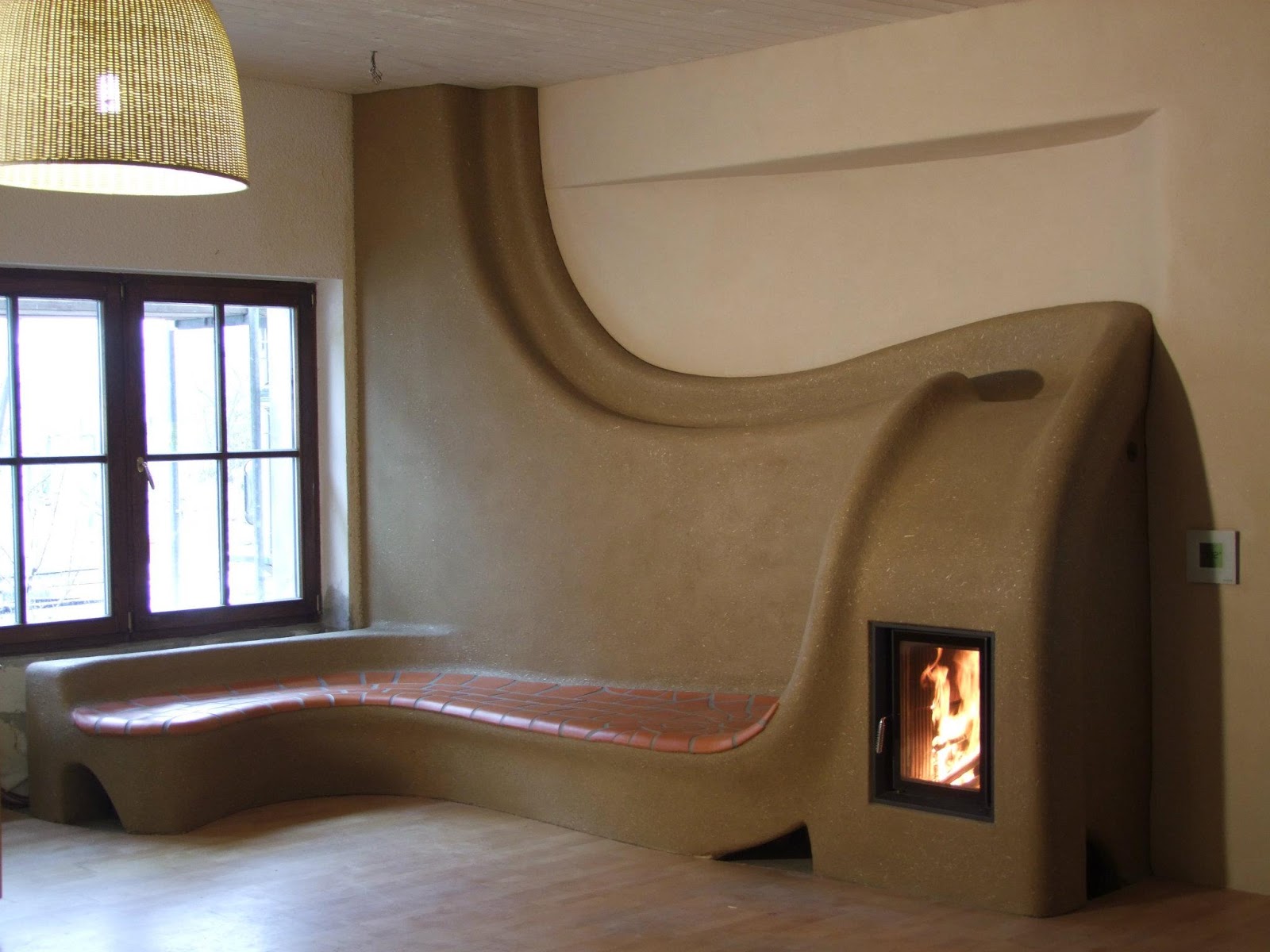

Не знаю принципа, но визуально очень понравилось и главное там очень тепло сидеть.

Это печи Немецких дизайнеров. Буквально сейчас заказчик хочет сделать что-то подобная. Такая печь ему понравилась. Только Вот я никак не решусь. Печи по своей сути глинобитные. Технология их строительства утрачена, а экспереминтировать на заказчике не очень хочется. Что-то мне подсказывает что могут быть неожиданные нюансы. А так конечно да очень красиво.
Правильно, что не решаетесь. :) А я бы с удовольствием сделал бы.
И я бы рискнул, а иначе как шампанское пить?
