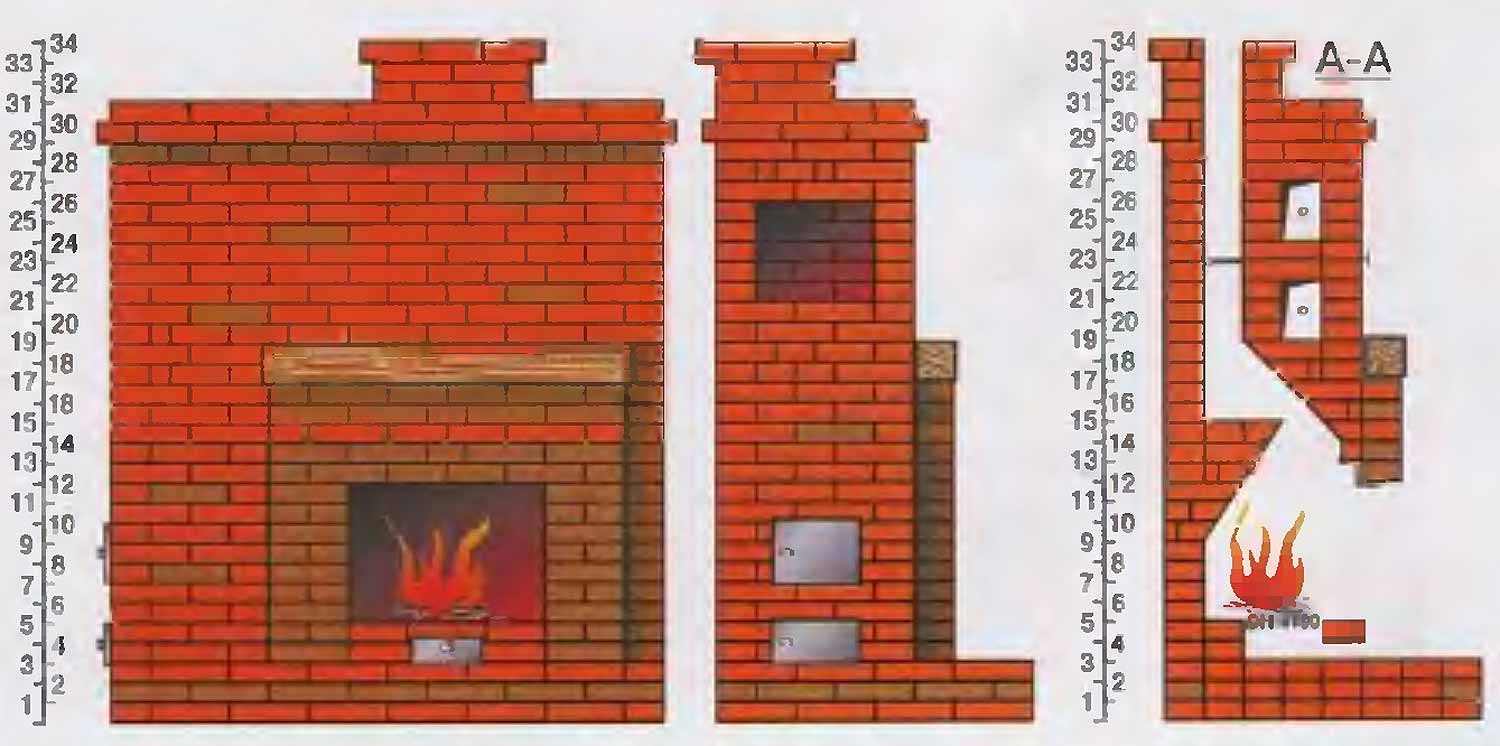

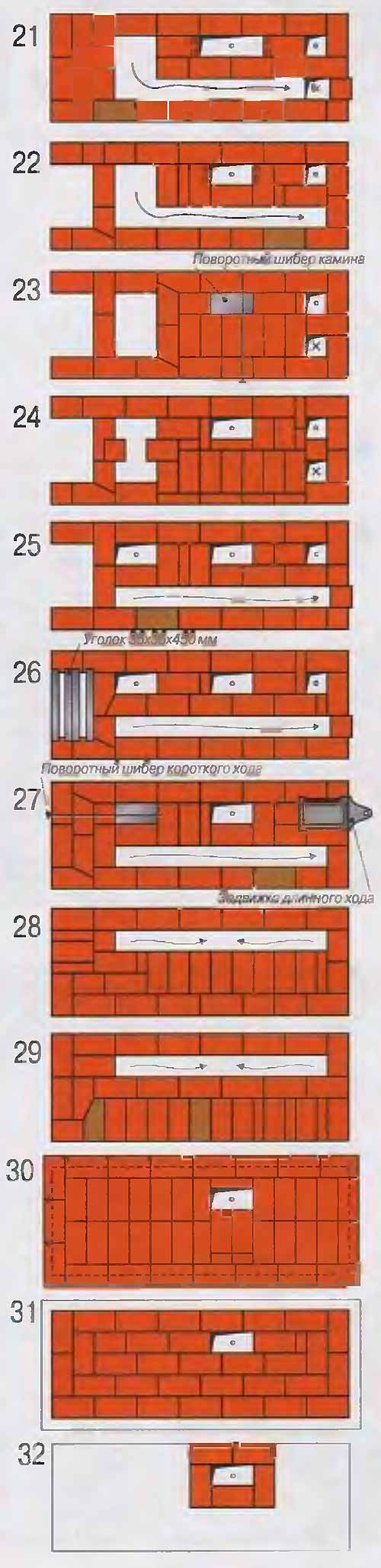

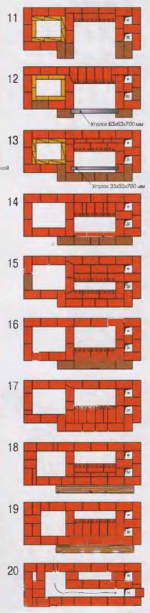

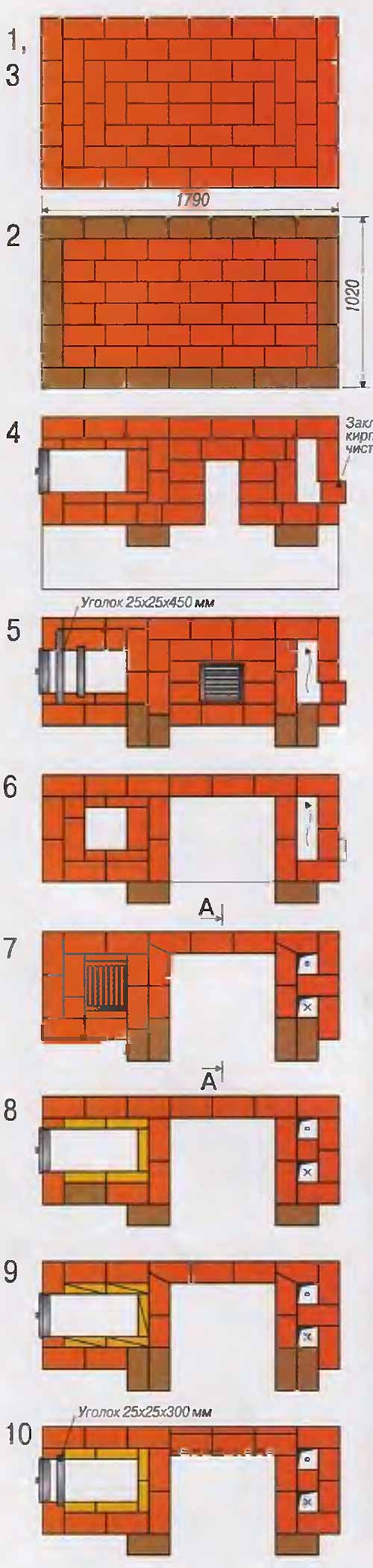

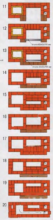

Уважаемые печники, нашел на просторах интернета камин совмещенный с отопительным щитком который подходит под мои условия (открытый камин который топиться просто для красоты + отопительный щиток как резерв на случай отключения электричества на пару дней). Вопросы следующие:
1. Насколько эффективна данная конструкция?
2. Достаточно ли данного отопительного щита для обогрева комнаты 20 м.кв?
3. Можно ли данные порядовки отзеркалить, чтобы топить справа?
4. Или может предложите другую подобную конструкцию.
Вообщем жду реакции. Спасибо.
Змінено користувачем foros
добавление фото
Как и любой «комбайн».
Достаточно. Но в морозы придётся топить 2-3 раза в сутки (лёгкий). Впрочем, почти все виденные мною печи этим страдают.
Можно.
Я понимаю, что комбайн есть комбайн, готов мириться. Есть еще один вопрос, у этой конструкции высота получается в районе 210см, у меня высота от пола до потолка 270см, есть ли смысл увеличить в высоту этот "комбайн" до 270см (увеличится длина вертикальных каналов, увеличится масса и соответственно теплоемкость)? если да, то с какого ряда порядовки это делать с 23-го?
Вообщем, подытоживая ТЗ такое - мне нужна порядовка этого "комбайна" на высоту комнаты 270, чтобы щиток топился с правой стороны.

Можно просто печь-камин . Со стеклянной дверкой. Меньше мороки с кирпичем. Щиток нужно делать не высоким /ибо -нижний прогрев./ Лучше -более длинее.
В принципе согласен со всем выше сказанным.
foros порядовки Вам бесплатно делать никто не будет, да и мастеру они не нужны. Это только для Вас если сами будите делать. Вам ответили на вопросы общего плана, а дальше все решаете индивидуально со своим печником.
Со стеклянной дверкой не хочу - хочу открытый
Про бесплатно никто и не говорит, готов материально компенсировать затраченное на порядовки время)) Скорее всего буду делать сам тихими зимними вечерами) потому как у нас хорошего печника найти проблема(....И еще один вопрос вдогонку к остальным - подвод воздуха с улицы делать к щитку и камину?

Периодически поступают предложения сделать порядовки, бывает делаю. Общался с другими печниками, мнения приблизительно одинаковы.
Повторюсь хорошему практикующему печнику порядовки не нужна. За редким исключением (сложная печь, посчитать точно материал и т.п.). Если печник будет делать порядовки, то ему некогда будет класть печи. То есть порядовка должна стоить соразмерно потраченному времени печника. Люди не всегда готовы оплачивать такою цену и не понимают откуда такая цена.

Подвод воздуха не нужен. Если есть вентиляция в доме.

Здравствуйте
Хочу услышать есть ли существенные недостатки в этом комбайне
(ссылка устарела)
Также интересует правильность порядовки нет ли грубых ошибок.
Хочу повторить для меня такой конструктив наиболее приемлем.
