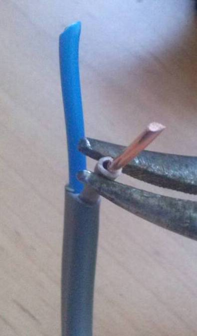

ось попався такий кабель
коли знімав зовнішню ізоляцію то відучувалось як жили з ізоляцією рухаються, ще замітив таке що ізоляція самого дроту ніби нещільно прилягає до самої жили, пальцями вдається так трохи відтягти ізоляцію, але інструментом зручніше, сама твердість дроту якась ,вроді не така має бути якийсь твердий :)
так має бути, чи фішка/особливість/бага наших вітчизняних кабелів ? :)
выглядит как намек, что жила должна была быть толще)))
ні ні, я там просто ізоляцю відтягув вбік, так само пальцми вдається, діаметр / сіення, нема чим міряти під руками.
