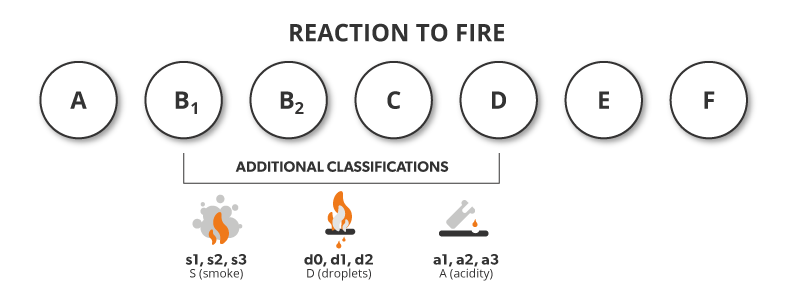

Вам аббревиатура CPR говорит о чем-нибудь?
"Нет, я с ней еще не разговариваю"...)))) :lol:
Извини, а для всех остальных, скажу на этот меседж: "В огороді бузина, а в Києві дядько"(с)
Какое, нафиг, отношение, имеет CPR к HAR? И уж тем более, к маркировке H07V-K???
CPR (Construction Products Regulation) - "регулятор в строительной области", который охватывает все строительные изделия, включая электрические кабели, классифицируя их по их реакции на огонь.
