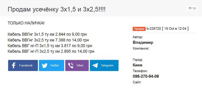

А должны по какой-то причине бояться? Это ж не продажа подделки под кабель известного производителя. Не продажа контрафакта. Это просто продажа того, что пользуется огромным спросом, где честно сказано о низкой цене.
а на марихуанку, что, нету спроса? или на водавку паленку? А?
А что, продажу усеченного кабеля кто-то запрещал? В отличии от марихуанки или водки-паленки. Кабельная продукция - неподакцизная, поэтому её спокойно можно продавать в виде усеченки.
С удовольствием бы, прочитал такое обявление, где-то на просторах немецкого или амэриканского инета...)))
И кому бы там этот кабель продавали? Там же не бегают прорабы в поисках где купить подешевле.
