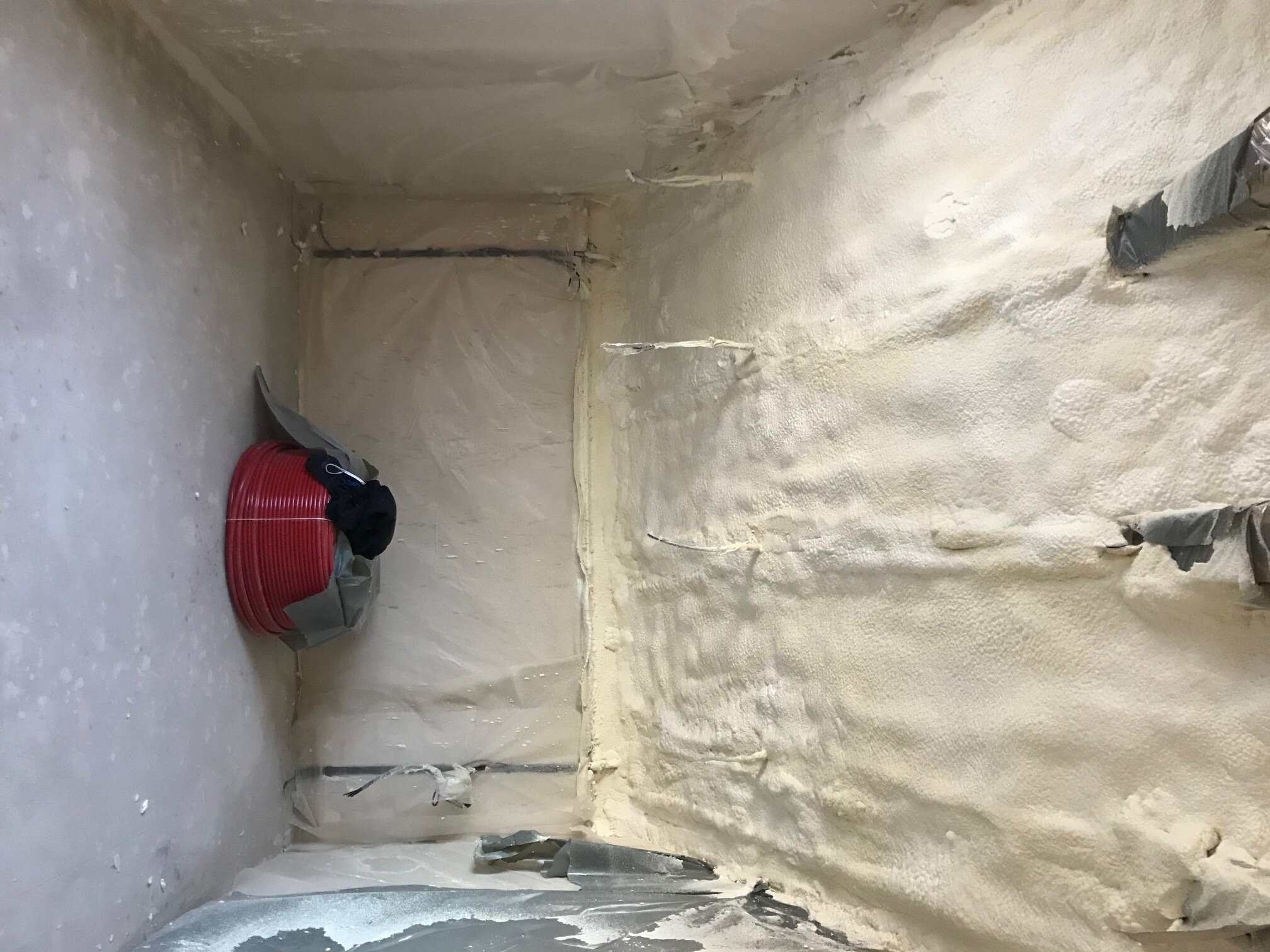

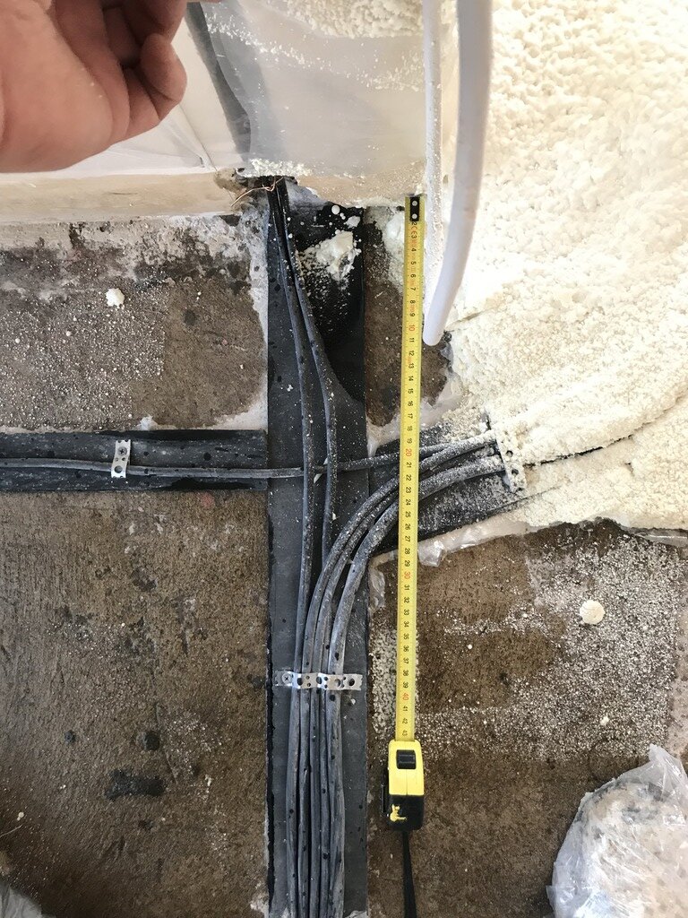

Если по сегодняшнему вопросу, в частности зашла речь о моем монтаже.
То ввгнг , задут пеной. А потом бетон.
По этому вопросу тоже срач был))
Но, как и говорил , стройсь заново, уложил бы в гофры, сделал стяжку и потом залил пеной. Или лотки.

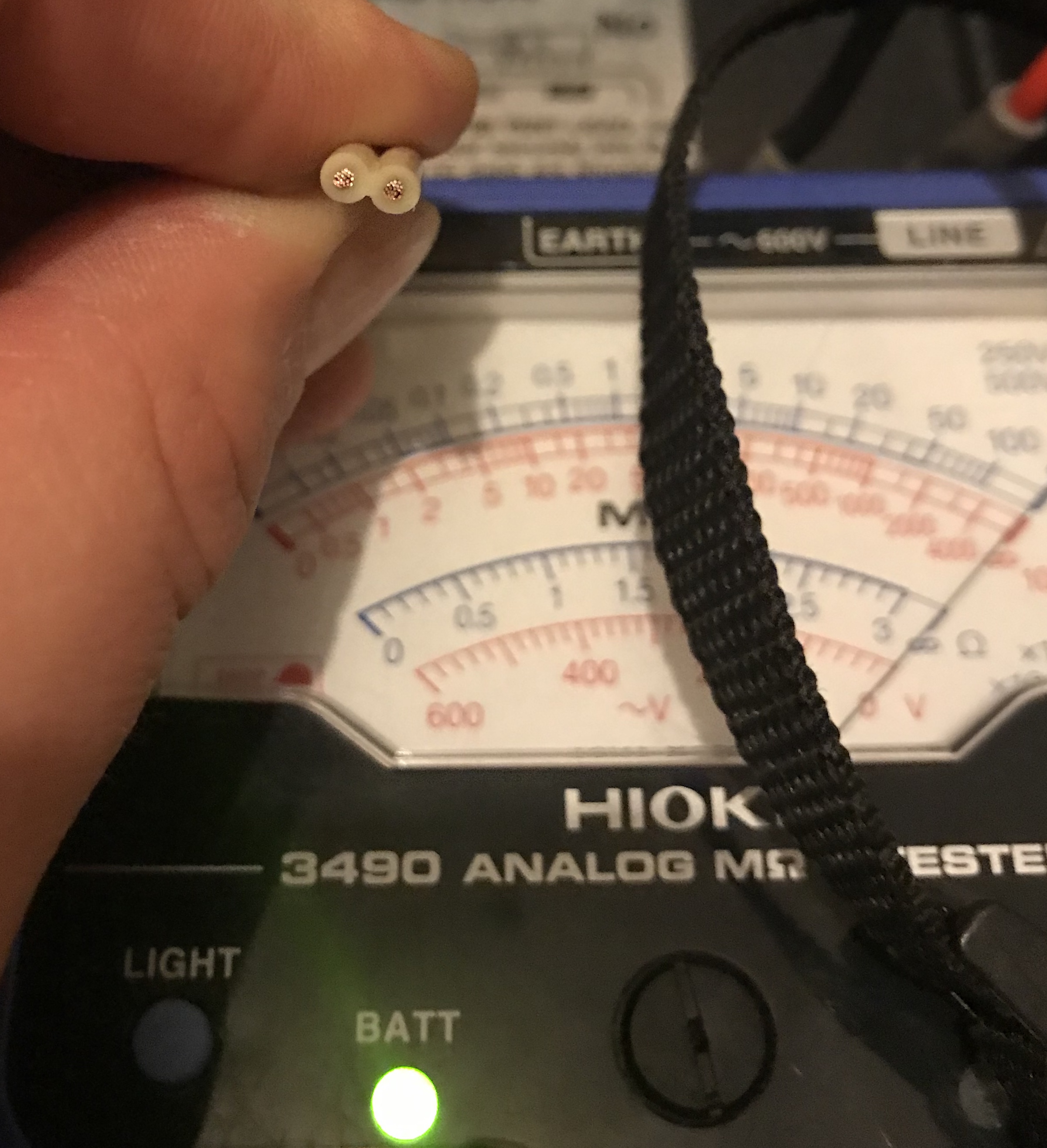

Старый совдеповский провод, лет 30. Кусок 1м длиной. Сопротивление 400ГОм, срезаю кусок изоляции на одной жиле длиной 5см. Меряю-400МГом. Помещаю повреждённую часть в воду-200ГОм. U-1000V.
ПВС дЛиной 10м. R-400ГОм. В конце кабеля, штук 20 проколов спицей, с повреждением и наружной и внутренней изоляции ( видны медные жилы) R-400ГОм.
Если конечно Кабель опустить в воду, или даже побрызгать из пульверизатора (при Сильных повреждениях) , ситуация меняется .

Протягивал кабель в стальных трубах, запенили все это дело, и после уже обнаружил на одном участке сильные повреждения (на выходе из трубы, по запарае просто его поменять забыл) видна медная жилая.
Мегаомметр как на фото, 1000В, длина кабеля 12 метров, R Более гигаома.

Собственно еще ставил эксперимент, возможно ли спицей повредить изоляцию (чего у себя опасался, да и опасаюсь) 10-15 ударов спицей через 3см эппс, эти повреждения в воду, один щуп туда же, а второй к 3м проводникам. Не пробило... точнее один раз, когда уже раз 25 долбанул.
