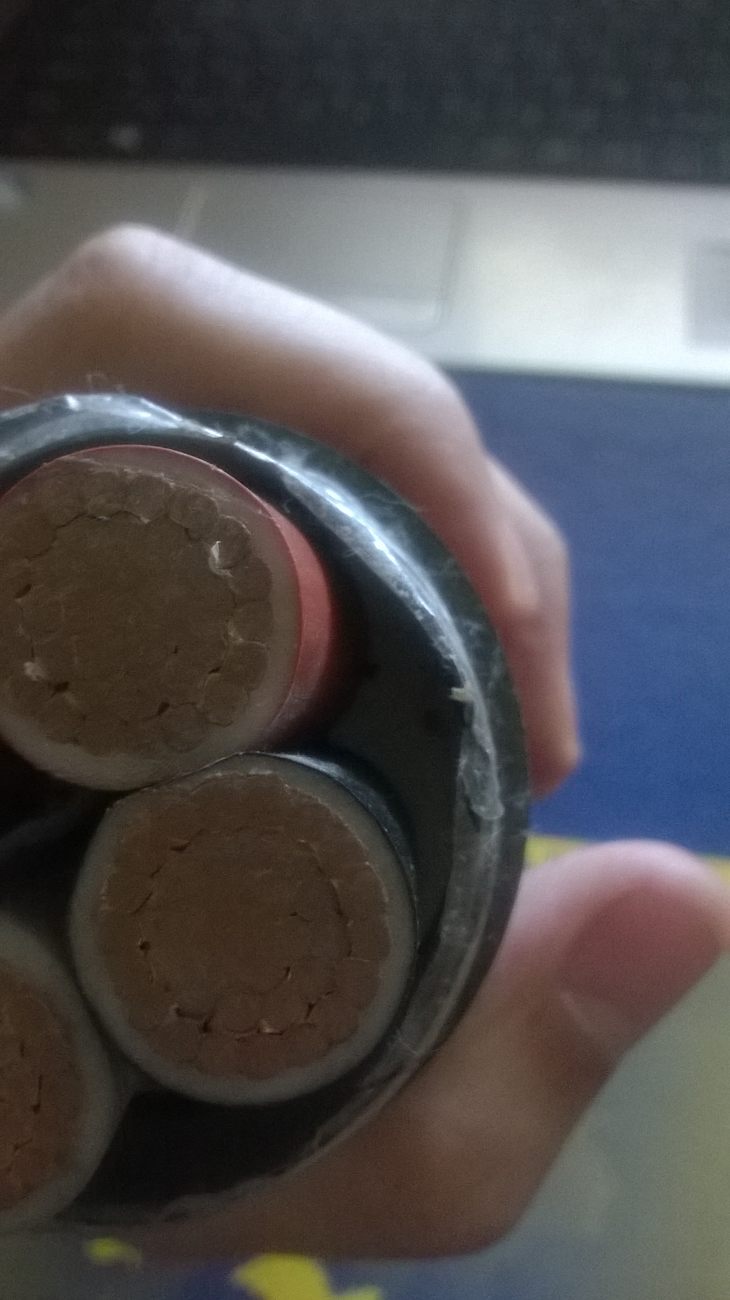

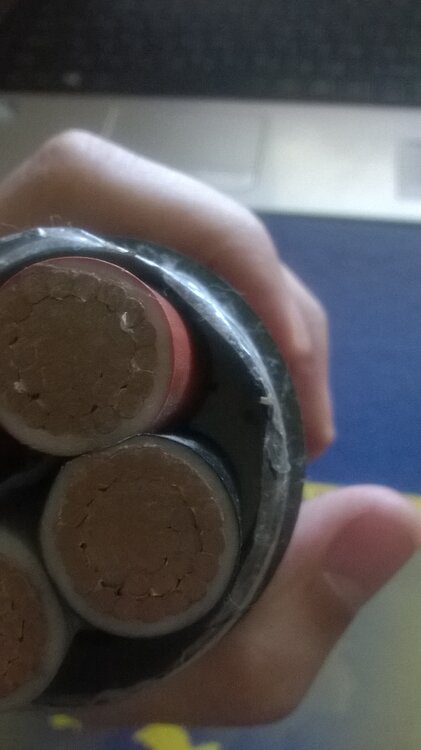

Могут поверить что таки рубится. Там броня из двух полосок жести из под консервных банок. Порой даже иногда она там уже пипец со следами ржавчины. Такие у нас кабеля делают, что поделать. На что у людей денег хватает то и изготавливают.
Броня должна быть из оцинкованной ленты и ржаветь не может. Если ржавая - не берите:)
Вот нормальная броня, 0,8 мм, оцинкованная, в два слоя с перекрытием 40%. С человеком, способным перерубить такой кабель штыковой лопатой, я не хотел бы встретиться в темном переулке:)

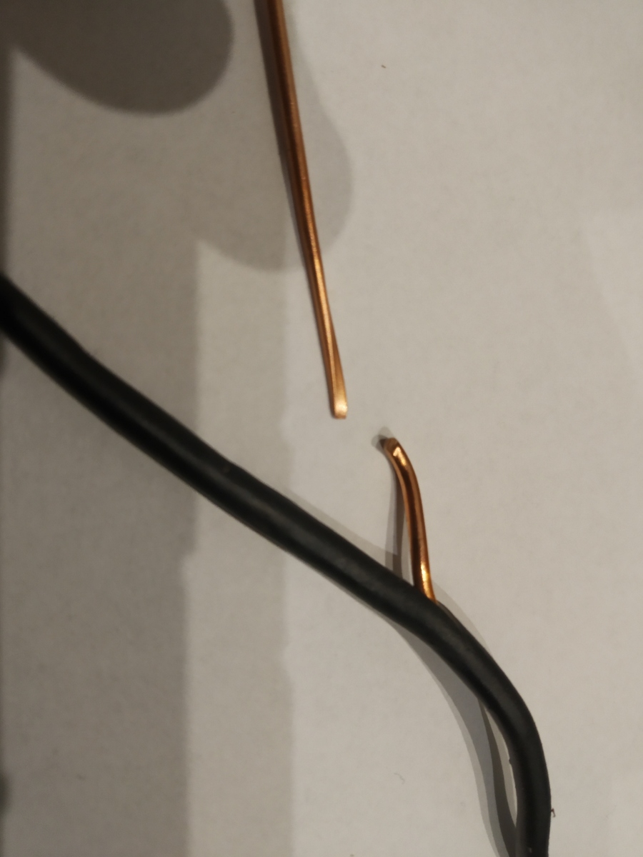

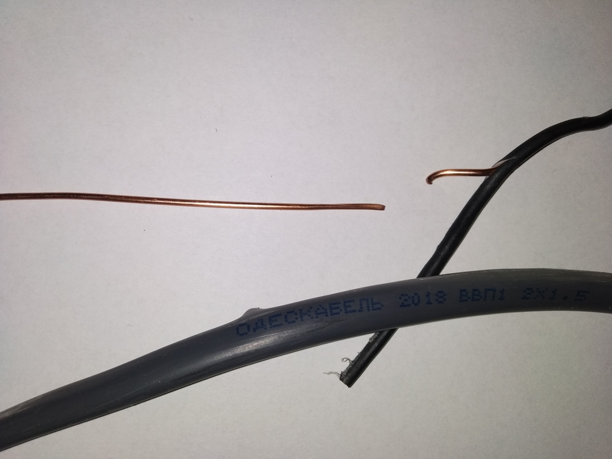

По поводу кабеля,а именно Одескабель.
Нужно было пару метров одножильного провода.Решили распустить ВВП 1 которым делали проводку.В момент роспуска одна жила просто оторвалась. При рассмотрении оказалась что в месте обрыва она становиться тоньше.
Фото есть,не могу загрузить,провод ВВП -1 2*1,5

ВВГ - да. ВВП - дешевка для желающих попадалова. Это РАЗНЫЕ кабели и в РАЗНУЮ цену. Возможно вас кинули, отгрузив более дешевый ВВП-1 вместо оплаченного ВВГ - ну так надо проверять что привозят.
ВВГ п-3*1,5 13,19
ВВП 1 3*1,5 14,33
Не такая уж и дешевка и там и там одинаковая катанка. В чем попадалово?
Где ж она одинаковая :) . Сами же убедились что не одинаковая. У ВВГ в случае разрыва жилы её на заводе сваривают, а для ВВП такое не предусмотрено, похоже.
