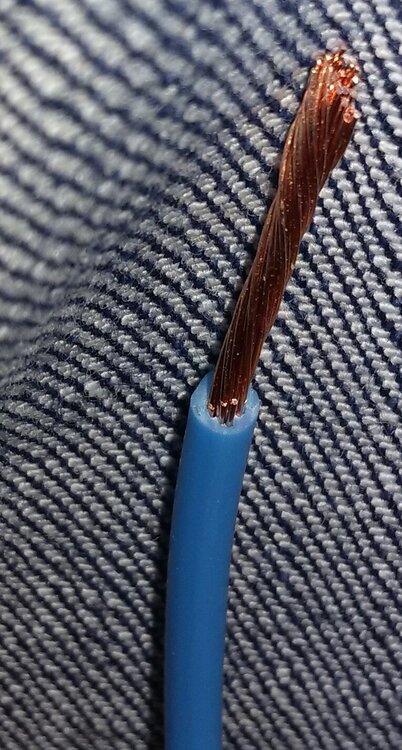

Для розуміння, виділив, які саме шматки вирізав!!
Для тих хто не розуміє нічого в цих кінцях)
1- ЗЗЦМ ПВС 4х6, ж/з жила - 5ий клас
2 - Lapp Kabel h07v-k 1G6 - 5ий клас
3 - ЗЗЦМ ПВ3 1х6 - 3ій клас
Висновок такий, якби в нас хороший виробник, робив ПВ5(аналог h07v-k), то Ви монтажники, не казали-б, беру імпорт, бо наш гувно, твердіший, з мідю там щось колотять, бо він світліший, ще там якийсь 15ий!))

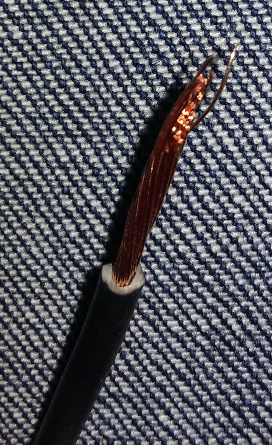

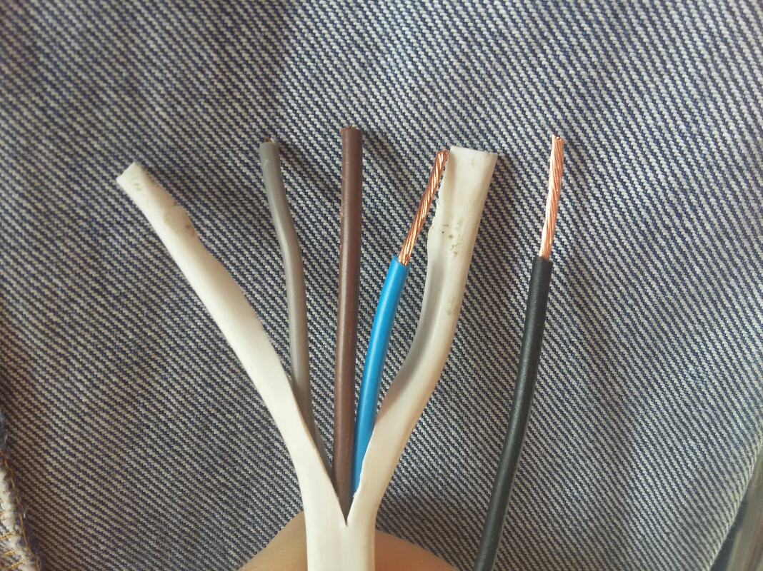

Не вдалося телефоном нормально сфоткати маркування чорного провода. Це лапп н07 1.5мм2. Синій - шввп "украина" 2.5мм2.
Факт-міф який блукає форумом що якість нашого шввп не така вже й погана. Можливо це саме тому що люди його купляють частіше інших типів - тому виробники вимушені якось тримати його візуальну якість...
Ну не будемо вдаватись в деталі про переріз :lol: у шввп воно трохи менший заявленого :) спробую знайти кусок 2.5 від лапп для порівняння

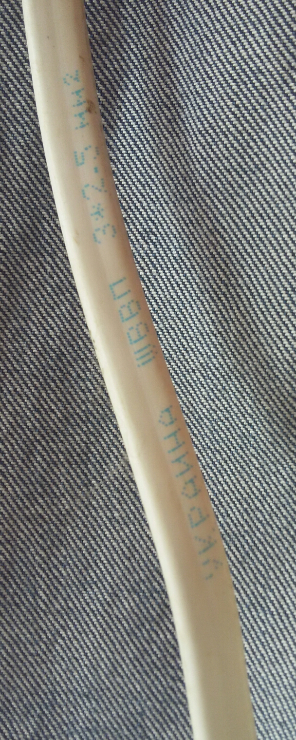

Теперь сравни ШВВП от ЗЗЦМ ,
и этот шввп с неопределённым названием "Украина"
Подвал у дяди Васи - тоже Украина , только это не означает что там выпускается качественная продукция .
Маю для зразків якийсь підвал, ШВВП 2х2,5 по перерізу між 0,75 та 1мм.кв. :o
