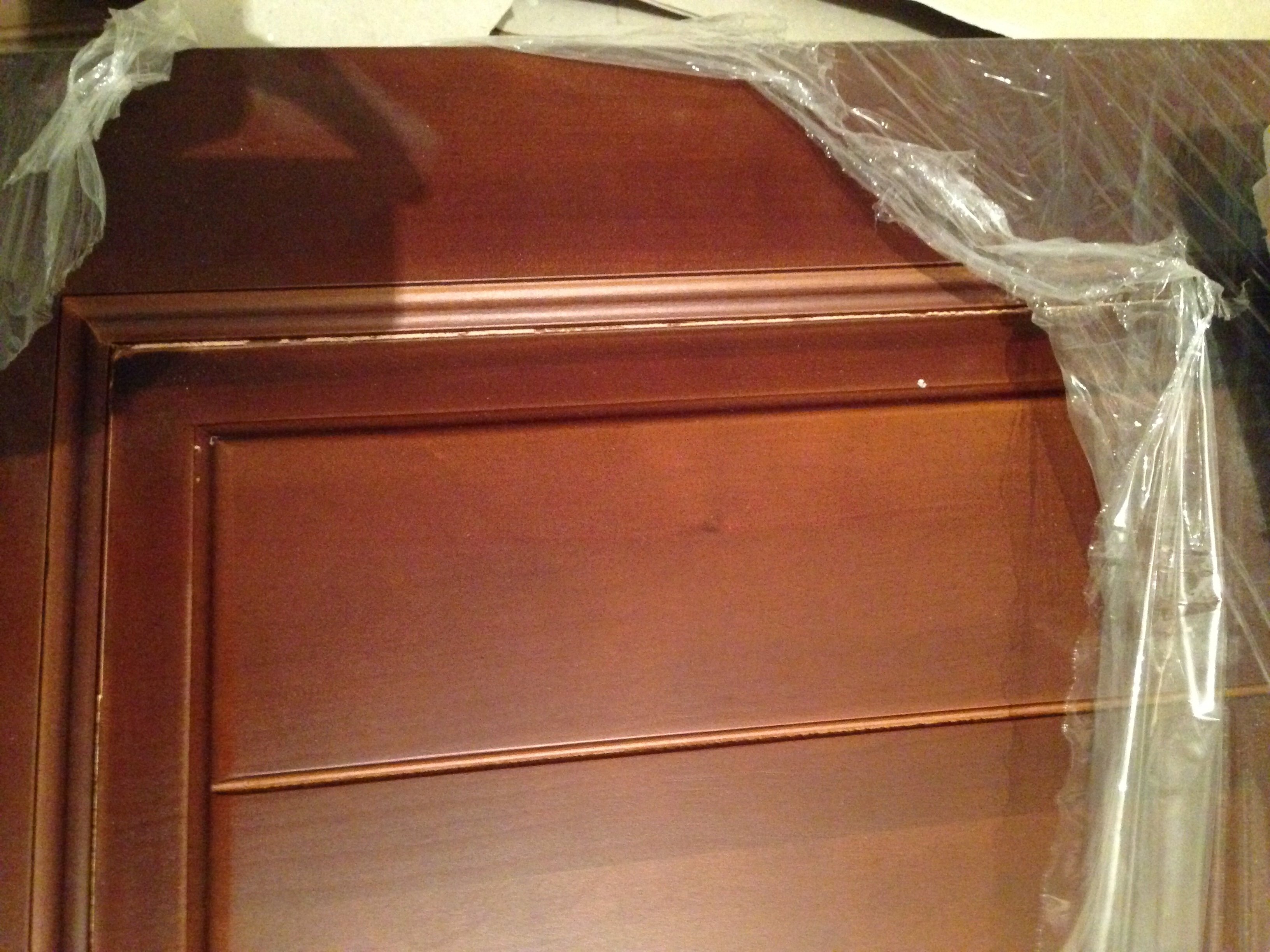

Uvex Опубліковано: 26 березня 2014 Поділитись Опубліковано: 26 березня 2014 уважаемый Валерий, обнаружил на изготовленных Вашей фирмой дверях такой дефект. Как, кто и когда это должен полечить? Посилання на коментар Поділитися на інших сайтах More sharing options...
Spec Опубліковано: 27 березня 2014 Поділитись Опубліковано: 27 березня 2014 уважаемый Валерий, обнаружил на изготовленных Вашей фирмой дверях такой дефект. Как, кто и когда это должен полечить? Гарантия на 24 месяца еще не истекла. Почему не звоните ? Посилання на коментар Поділитися на інших сайтах More sharing options...
Uvex Опубліковано: 27 березня 2014 Поділитись Опубліковано: 27 березня 2014 Гарантия на 24 месяца еще не истекла. Почему не звоните ? По результатам телефонного разговора, жду Вас на следующей неделе (не позже), как договорились. Посилання на коментар Поділитися на інших сайтах More sharing options...
Андрей1106 Опубліковано: 29 березня 2014 Поділитись Опубліковано: 29 березня 2014 уважаемый Валерий, обнаружил на изготовленных Вашей фирмой дверях такой дефект. Как, кто и когда это должен полечить? Очевидно слегка недосушенная доска. Исправляется элементарно. У меня 16 штук таких было. Сейчас все нормально. Посилання на коментар Поділитися на інших сайтах More sharing options...

Spec Опубліковано: 2 квітня 2014 Поділитись Опубліковано: 2 квітня 2014 (змінено) Там покраски маловато будет. Снова трещина пойдет. Смотрел как они устраняли эти дефекты. Брали что то вроде шарошки, дрель очень скоростную и делали канавку по месту расхождения. Глубиной мм 2-3 и такой же ширины. Шарошка такая конусом. Затем накладывали мастику, говорили, что мастика пластичная. Зачищали шкуркой мелкой и два раза красили. Кое где помогло, кое где нет. В основном дефекты остались внизу в соединениях каркаса двери и вставки. Из 16 дверей три - четыре по новой порвало. Наверное надо у столяров спросить. Конечно ,надо вначале спросить ... Юрий , Вам уже я позвонил .Извините,что разбудил в 8 утра . Не забудьте,что мы будем в Киеве в следующий понедельник. Двери исправим. Александр ,фото высылаю . Змінено 13 квітня 2014 користувачем InSAn офф Посилання на коментар Поділитися на інших сайтах More sharing options...
