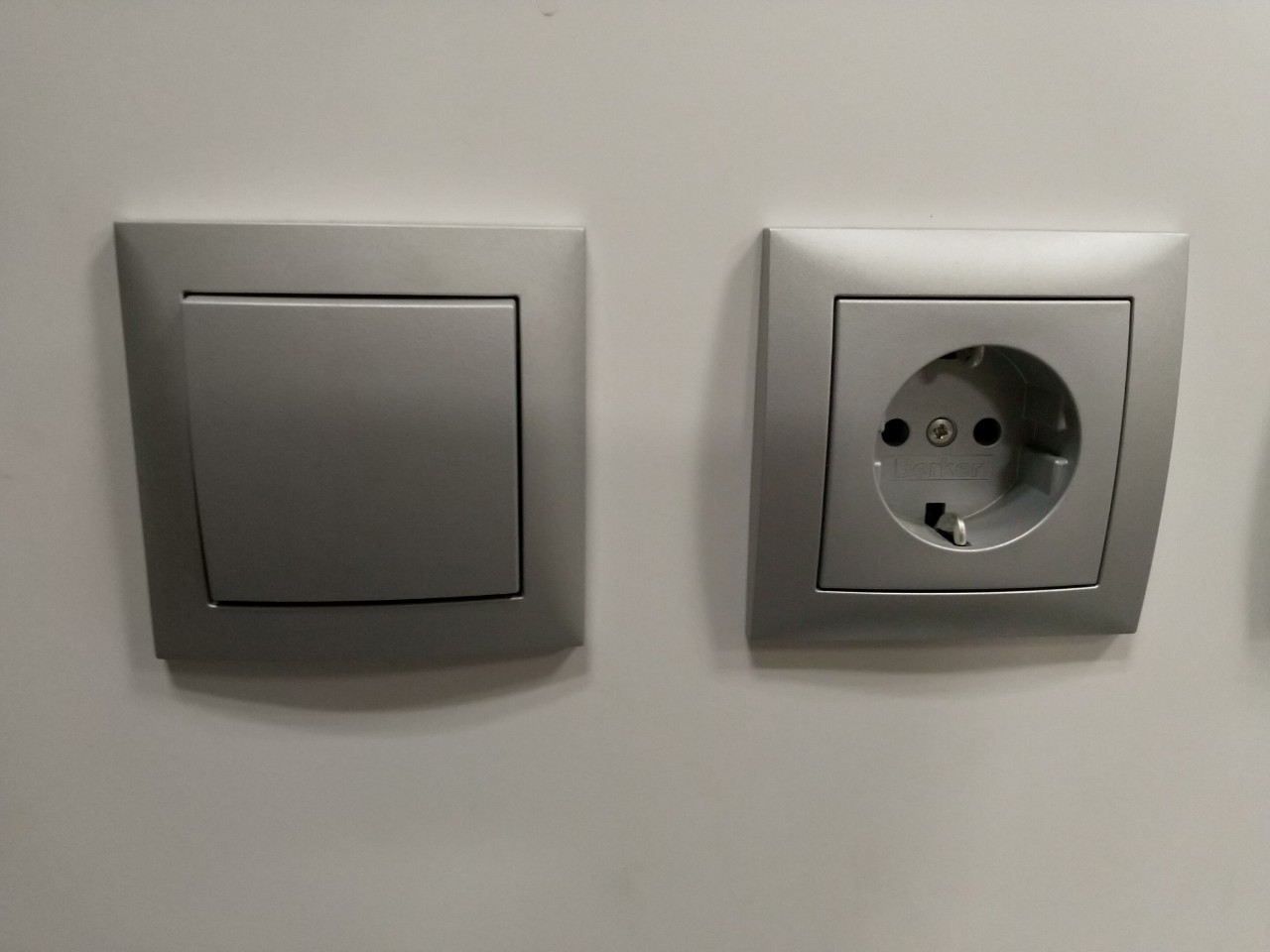

Кто может помочь с живыми фото розеток/выключателей berker в сером матовом цвете?
update: серии S1, Q1, Q3, цвет "алюминий матовый"
На фото S.1 алюминий. Но монитор не совсем корректно передает цвет и фактуру, лучше смотреть вживую.
круто выглядит )) а у них пластик цельный серого цвета или крашеный, не знаете?
Круто их слизали турки в серии Gunsan Visage:flag1:
Так зачем платить больше? Результат один и тот же :)
%D0%B2%D1%8B%D0%BA%D0%BB%D1%8E%D1%87%D0%B0%D1%82%D0%B5%D0%BB%D1%8C-3-%D0%BA%D0%BB%D0%B0%D0%B2%D0%B8%D1%88%D0%BD%D1%8B%D0%B9-Visage-%D1%81%D0%B5%D1%80%D0%B5%D0%B1%D1%80%D0%BE.png
Вы что то путаете, Беркер- никакие не турки, а вот гюньсан- как раз турки ( в лучшем случае )
Я где-то писал что Беркер - турки? Я написал что турки у Беркера дизайн стырили.

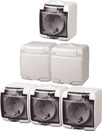

Посоветуйте, пожалуйста, накладные розетки(блоки на 2-3-4шт с подводом кабеля по стене в трубе(гофре) и регулярным "вставил-вынул)" вилку(использование на кухне) для двух ситуаций:
- для квартиры любовницы.
- для квартиры тёщи.
Спасибо.
Спасибо.
Удобные наборные коробочки для накладного монтажа в Asfora. Есть всех цветов и набираются в любом количестве под стандартные рамки - до шести постов. Надёжно и недорого. Для тёщи пойдёт.
Для любовницы можно придумать что-то гламурнее, например, тройную розетку ETI или Legrand Forix
Спасибо. Я и не знал что у асфоры есть накладные коробочки)))
Вообще говоря, кухня - это место, где тепло, влажно, брызги со сковородки летят во все стороны и т.д., то есть я хотел бы что-то типа viko palmiye, возможно без крышки, но со шторками, удобным сальнтком для ввода кабеля и на 3-4 поста...
А кто знает, шнайдеровская серия blanca будет представлена в Украине когда-то?
Проблема в том, что сальники только в исполнении IP44 - а они всегда с крышкой. Как вариант, можно взять с прозрачными крышками - они симпатичнее.
И больше чем на три поста блоки не встречал. Но ничто не мешает взять 2+2 и скрутить между собой.
